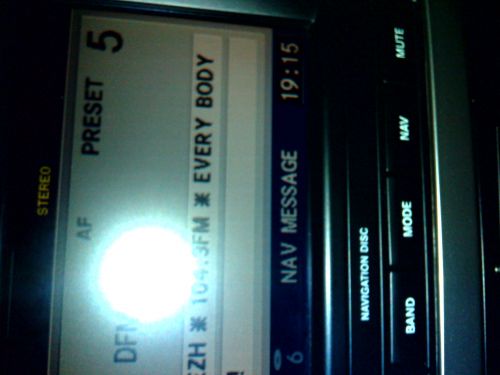

Всем привет,замучила меня такая проблема,- на мафоне не с того не с сего может загореться надпись NAV MESSAGE и приглушается звук и мафон пищит 2 раза потом опять всё работает,может целый день не пищать а может через каждые пять минут! Помогите пожалуйста разобраться!
8-952-IО2-9999 WhatsApp Viber
28 декабря 2013 23:58
Нечто подобное было в бмв.Включен режим сообщений о дорожной обстановке.В Европе это работает,у нас нет,наверное поэтому отрубает звук и тишина-сообщать нечего-нет такого сервиса.Не такая у меня голова,как отключить не скажу,очевидно это не сложно,сейчас парни научат.

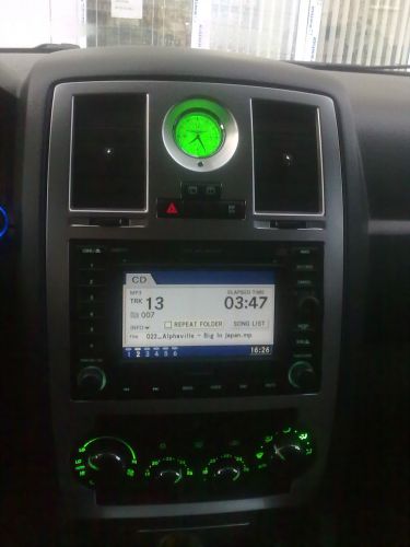

ну типа навигатор что-то хочет сообщить)
вопрос не по теме: такой зеленый цвет на часах и должен быть? у меня обычный "теплый ламповый" желтый.
Алексей.
29 декабря 2013 00:18
Сообщений: 371
Регистрация: 25.10.2010
Не подсветка не такая должна быть,просто диоды впаял,а они вот такие оказались зелёные,нужно просто цвет подобрать и перепаять по новому,и в управлении климатом тоже такая подсветка пока что,ну хоть так а то свет включал в салоне,чтобы климат настроить!))а желтый у вас, потому что там колпачки резиновые(светофильтры) выгорел!

А навигатор сам работает? у меня такое было когда диск плохо читался..и каждий раз когда диск не мог считыватся вылетала ошибка и такой звук...( если включить в режим навигации то звука не будет)
если выдаёт ошибку чтения диска то нужно чистить головку специальным диском..мне помогло
