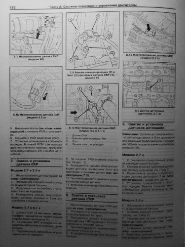

Вот нашёл в той же книге про дачтик СКР.
Тут должна быть картинка:
Верхняя мёртвая точка (ВМТ) — положение поршня в цилиндре двигателя внутреннего сгорания, соответствующее максимальному расстоянию между любой точкой поршня и осью вращения коленчатого вала (условно начальное положение коленчатого вала, ноль градусов поворота кривошипа).
А "СКР" - это я так понял датчик положения коленчатого вала (но могу ошибаться)
Знаю что без сигнала - "датчик положения коленчатого вала" - двигатель даже не попытается завестись, так как с него идёт важнейшая информация для работы двигателя.
Яб попробывал с него начать, заменил на новый.
Chrysler 4727451AA - Датчик-положения коленвала (3.5л) - 1500руб примерно. (с номером детали перепроверь, могу ошибаться)
