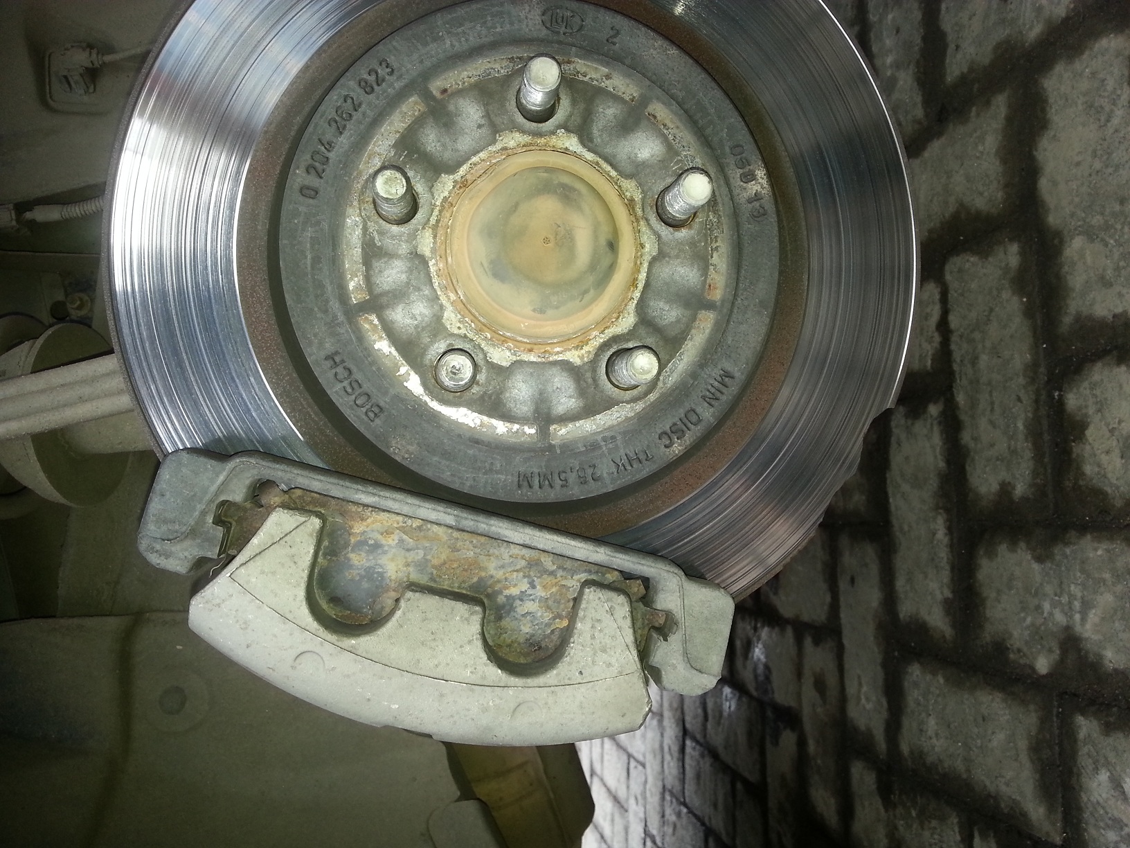

При замене колеса заметил скол на правом, переднем тормозном диске.
прошу ваше мнение. Критично или срочно менять.
Заранее благодарю.

менять по любому ,потому что они балансируются и будет биение, разобьёт подшипник

2-3 тыщи делов и спать будешь крепче. Себе поставил в круг робестас. отъездил за этот год 35000 км ни каких проблем
23 декабря 2013 22:12
НиколаичЪ,
Если скол в зоне прилегания колодок -- менять, если нет, то как хочешь.=)

НиколаичЪ,
EГо давно пора менять!!!!! :punish:
И колодки новые ставь!

primus88,
Купил авто, которая обслуживалась на оф.сервисе. Все практически идеально. В сервисной книжке все ТО. Из-за колеса не заметил скол. При замене колеса вот такой подарок. Рядом СТО, пригласил спецов. Ответ, типа до весны катайтесь, у вас еще передние колодки 60%. Весной при замене колодок, замените и тормозные диски. Ничего страшного!!!
сегодня поехал на другой но брэндовый СТО. Крутой мастер говорит HELP!
Менять! Возможно хочет хороших чаевых, (иногда я их балую).
Вот выложил фото.
Жду, что скажите ВЫ.

23 декабря 2013 23:08
Цитата: НиколаичЪ
Ничего страшного!!!
Да какой там, ему 3.14здец! Менять вместе с колодками, почистить и смазать направляющие.

23 декабря 2013 23:41
Если не бьёт и не шкрябает - нах менять???

Да не бьет и не шкрябает.
просто скоро Новый год!, хотелось больше в семью на подарки. а тут Бах!!! и любимой машинке на лечение.
Верите, пока не решу душа не на месте. ни есть ни пить ни спать не могу.

24 декабря 2013 01:08
Сообщений: 2464
Ты же мне звонил как-то ) набирай если че по запчастям надо. Есть феродо , по хорошим ценам.
Диск труп, пробег хороший уже на нем. Если собираешься ездить на этом , возьми хоть мои старые в подарок , там состояние получше.
А как такое случилось , могу рассказать ) диск прилип , пытались снять и ударили по нему. Край хрупкий на удар , тем более когда уже отходил своё.

что вы блин разшумелись как галки - диск есче проходит 100ткм
с такими дисками до семьи можно не доехать. так что лучше прекратить эксплуатацию данного авто до устранения неисправности.
