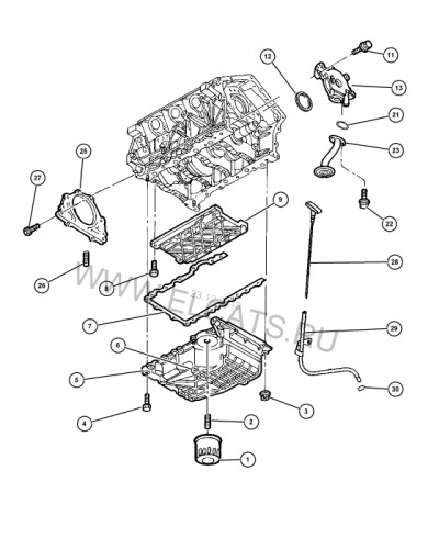

Фильтр к поддону прикручивается

oneunfit,
Думаю тебе вот что надо 04104511AB
Номер 2 на схеме
Вот

NN88, zhdmitriy30 по этой схеме действительно видно что к поддону, но у меня вроде не так, между фильтром и поддоном какая то хрень)
