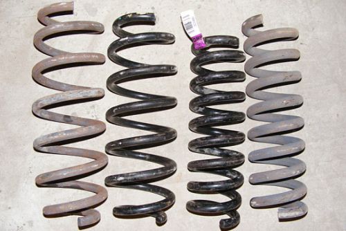

 Лопнула передняя пружина на лимо, пружины
МИРОТВОРЕЦ
20 декабря 2013 09:35
Сообщений: 308
Город: Ставропольский край
Лопнула передняя пружина на лимузине! подскажите кто знает какую ставить , или где заказать? по слухам слышал что с 5.7 л. ставят! ? правда ли они станут на 2.7л?

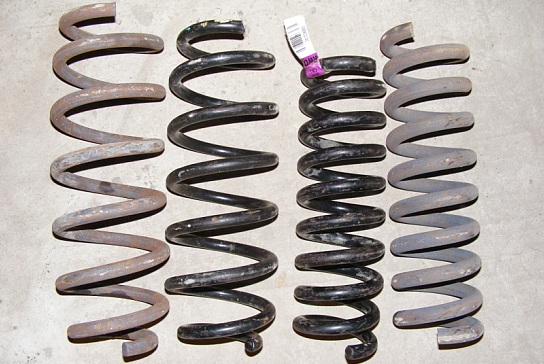

Prime-avto
20 декабря 2013 16:20
Сообщений: 2178
Город: Днепропетровск
Спасибо что вспомнили меня
Человеку написал
Немного забросил это дело но помогу конечно
5.7 однозначно не подойдут
Делать надо две
Вот фото как раз пружин на Крайслер лимо что делал себе

МИРОТВОРЕЦ
20 декабря 2013 22:15
Сообщений: 308
Prime-avto,
вставка всего 1,5 метра ! не намного тежелее стандарта 5.7л. поэтому и спросил про 5,7

Prime-avto
20 декабря 2013 23:30
Сообщений: 2178
МИРОТВОРЕЦ,
Не правы
Вес добавился и хороший
Учтите добавлен метал стекла салон и как минимум 6-7 человек салон вместо 3
