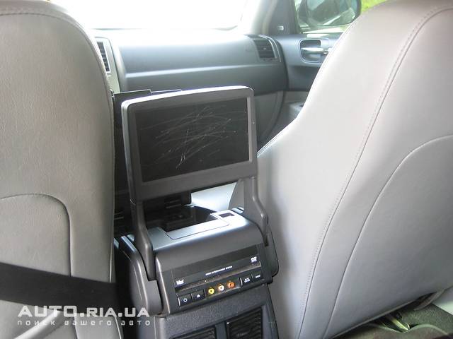

После механического повреждения, нет видимости на экране штатного монитора. По всей вероятности необходима замена самого экрана.
Может кто сталкивался с данной проблемой, подскажите.

Дешевле разобрать и все изнутри вытрясти чтобы остался только корпус выкидной. А на его место под размер подобрать китайский дисплей такой которые сечас с камерами заднего вида покупают. К родному дисплею подходит коаксиальный кабель на который нужно припаять тюльпан и воткнуть на вход кетай-екрана. Сам с етим разбиралься потому что подключал к нему второй екран для центральной консоли. Но ето если делать особо нечего :smoke:

KAMIKADZE,
А как качество изображения?

Единственное только непонятно, как планшет поведет себя в сильные морозы или в жару, когда машина на солнце буквально зажарилась, есть конечно вариант вынимать его...

в жару ничего с ним не случицо - а по морозу - загнется аккумулятор
