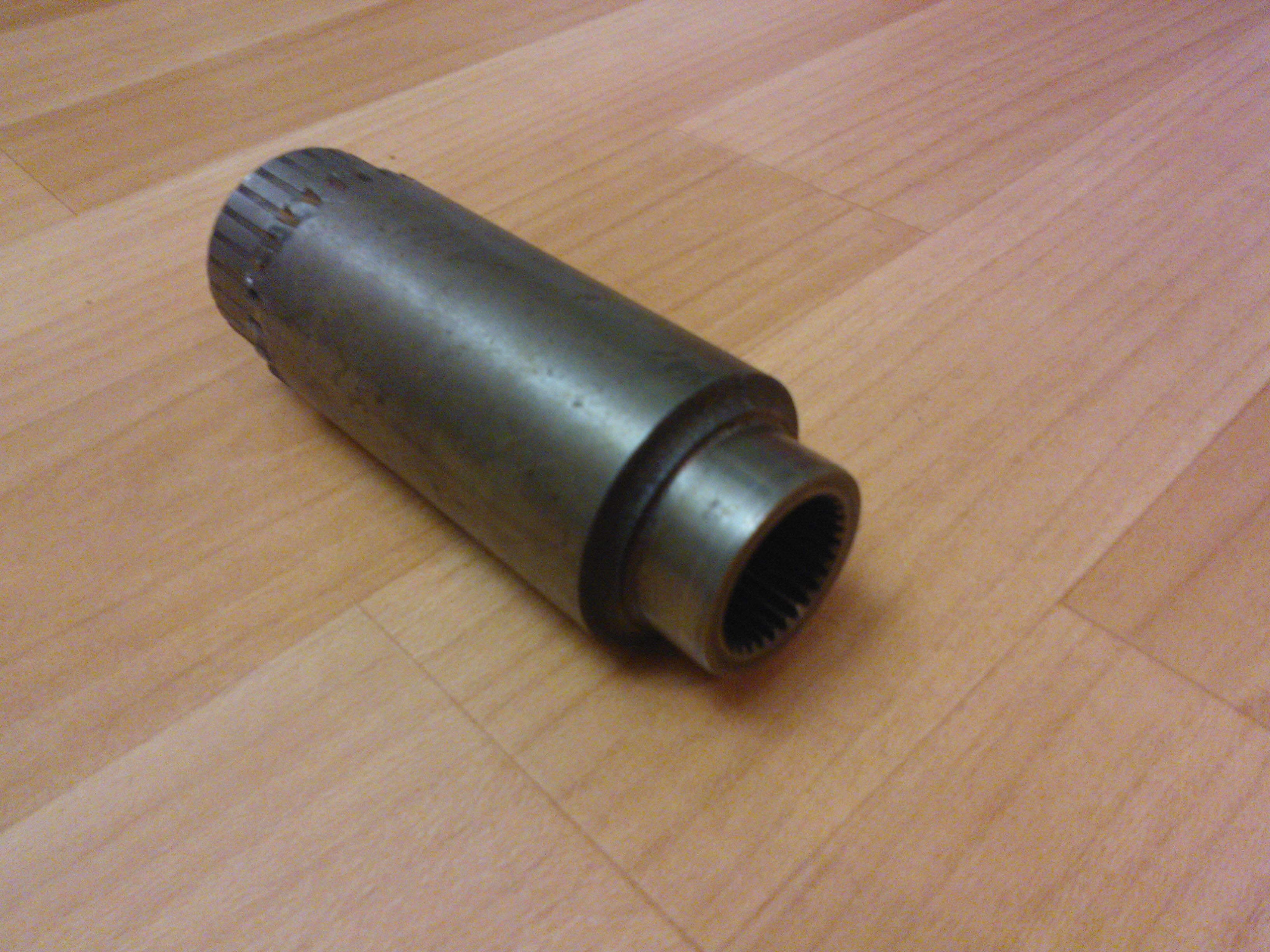

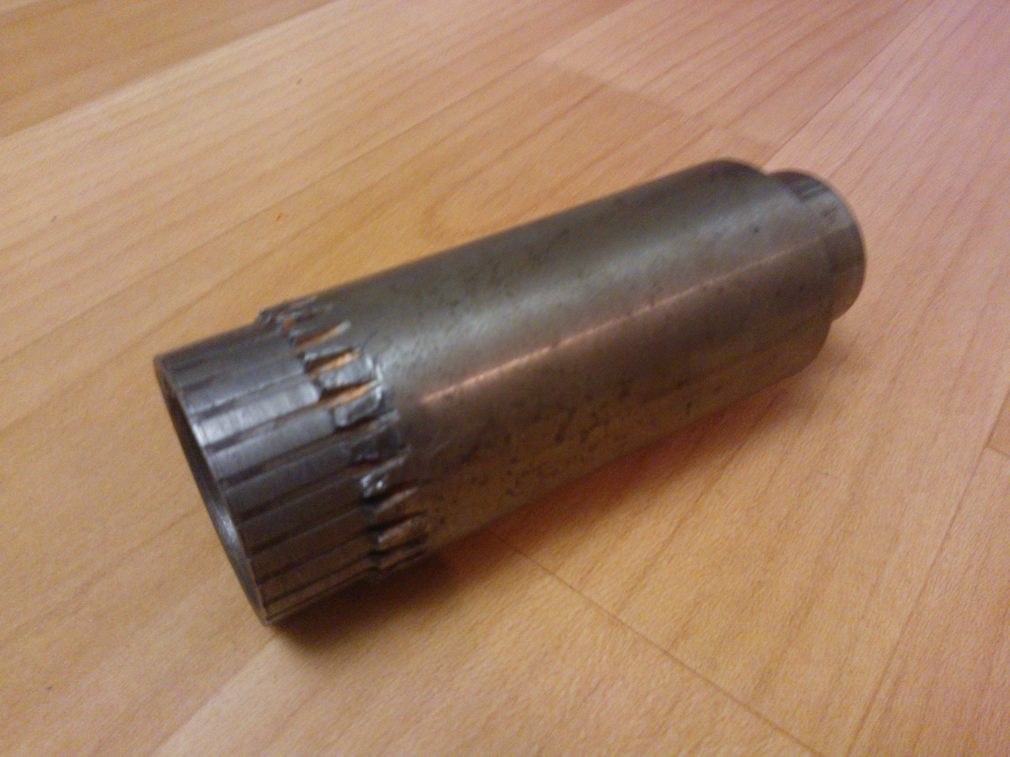

здравствуйте..нужна помощь..у меня AWD срезало шлицы на валу который выходит из акпп и входит в раздатку. как выяснилось ждать его очень долго..подскажите можно ли поставить кардан от заднего привода, убрав раздатку.на время пока придет деталь..

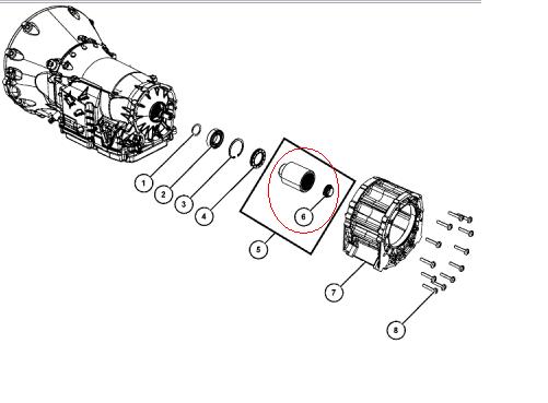

))) молодец что создал тему тут !!!! авось кто поможет ))) добавлю от себя маленько . Вот так выглядит это в программе
и имеет вот такой номерок 05143239AB
