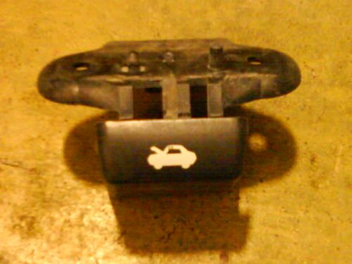

 Куплю ручку открывания капота
МИРОТВОРЕЦ
5 декабря 2013 01:50
Сообщений: 308
Город: Ставропольский край
Всем Привет ! нужна ручка открывания капота !та что внутри салона, Может у кого то завалялась ? продайте! если кто знает её номер напишите пожалуйсто. :dontknow:
С Уважением, Николай!
5 декабря 2013 02:06
05065 522AA
№1 на картинке в экзисте :declare: наскока помню эта ручка в сборе стросиком :scratch:
МИРОТВОРЕЦ
5 декабря 2013 02:21
Сообщений: 308
Спасибо! не ожидал что такая цена будет! может из за тросика! но мне трос не нужин! нужна только ручка! может у кого б\у лежит лишняя продайте а!?
5 декабря 2013 04:18
Сообщений: 2464
Сломал раз , сломаешь ещё раз ) не в ней проблема же... тросик уже плохо ходит.
А вообще можно починить , я сделал свою когда-то. Главное руки и моск!)
DENISS
5 декабря 2013 08:39
Сообщений: 931
Машина: QX56 америка
Регистрация: 30.06.2010
SHELTOR,
Тож делал, укреплял свою, когда второй раз сломалась плюнул, заказал новую. Кстати у барыг в магазинах иногда дешевле, чем на экзисте или ебей. А в питере есть сервис олимп, раньше был диллером, сейчас нет, на обслугу цены большие, а на з.ч. даже удивили, цена была та же, что и у самого дешевого барыги.
МИРОТВОРЕЦ
5 декабря 2013 12:16
Сообщений: 308
SHELTOR,
да дело в тросике когда купил крайса ручка была уже отломана! дело в том что тросик под капотом был пережат и трудно ходил! вообщем устраняю косяки прежнего не путёвого хозяина! :nea:
sirozha555
28 марта 2014 05:28
Сообщений: 19
Город: Калининград
Машина: Chrysler 300C Touring SRT-Design 3.0CRD `08
Регистрация: 24.07.2012
Товарищи! Ручку открывания капота отдельно, то есть без тросика приобрести возможно! На караване с 2001 года точно такая же. Цена ей около 1000 руб. Номерок её 68002784AA. Пожалуйста!

Цитата: sirozha555
68002784AA
кто то проверял уже,ставил эту ручку от каравана ?
а то вчера отломил свою, вот думаю, стоит ли рисковать ? )))

Блин, и у меня жена сломала)) посмотрел,в имексе бьется по1700 р, аналог Dorman 03334-1600,))
Попробую свою усилить починить) потом закажу

Веселый_Гусь,
68002784AA с автобуса! 1762 р
4 марта 2017 16:49
МИРОТВОРЕЦ,
Это происходит, если не смазывать под капотом пружинку. Попшикайте весь механизм там и увидите разницу!

Кто-либо, в итоге, ставил от Каравана?
dimas1995
13 февраля 2022 02:35
Сообщений: 5
Машина: Dodge magnum
Регистрация: 27.11.2020
Grey Jr., такая же.. я ставил
Веселый_Гусь
13 февраля 2022 02:42
Сообщений: 130
Город: Москва-Балашиха
Машина: Magnum 6.1 rwd and 300с awd 5.7
Регистрация: 17.04.2016
Grey Jr.,
Да, ставил, все подошло.
