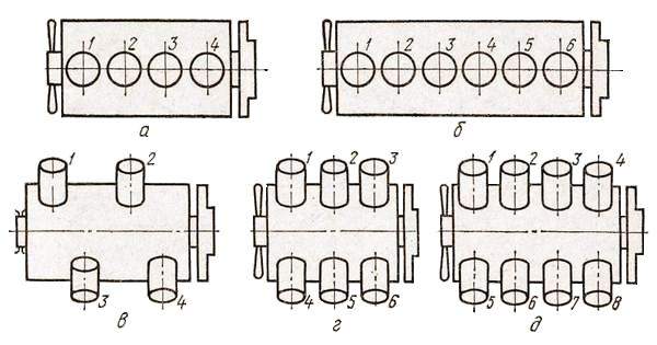

Если хоть не много разбираться в а/м и знать принцип строения и работы ДВС. Нужно помнить как правильно происходит нумерация цилиндров. В нашем случае вариант (Г) на рисунке
И не Каты засирают свечи а выхлопные газы, которые не могут пройти через забитые катализаторы и часть их остается в цилиндрах 3 и 6 горшка.

Mak7im,
Максим, я тебя расстрою:нумерация цилиндров не такая. И не только на Крайслере. На большинстве двигателях внутреннего сгорания.
А то что у тебя на картинке это глубокое заблуждение касаемо V образных.
Для рядных правильно.

:yahoo: Интересно какая же нумерация правильная? Пример в студию...
А все вот ЭТО заблуждение?

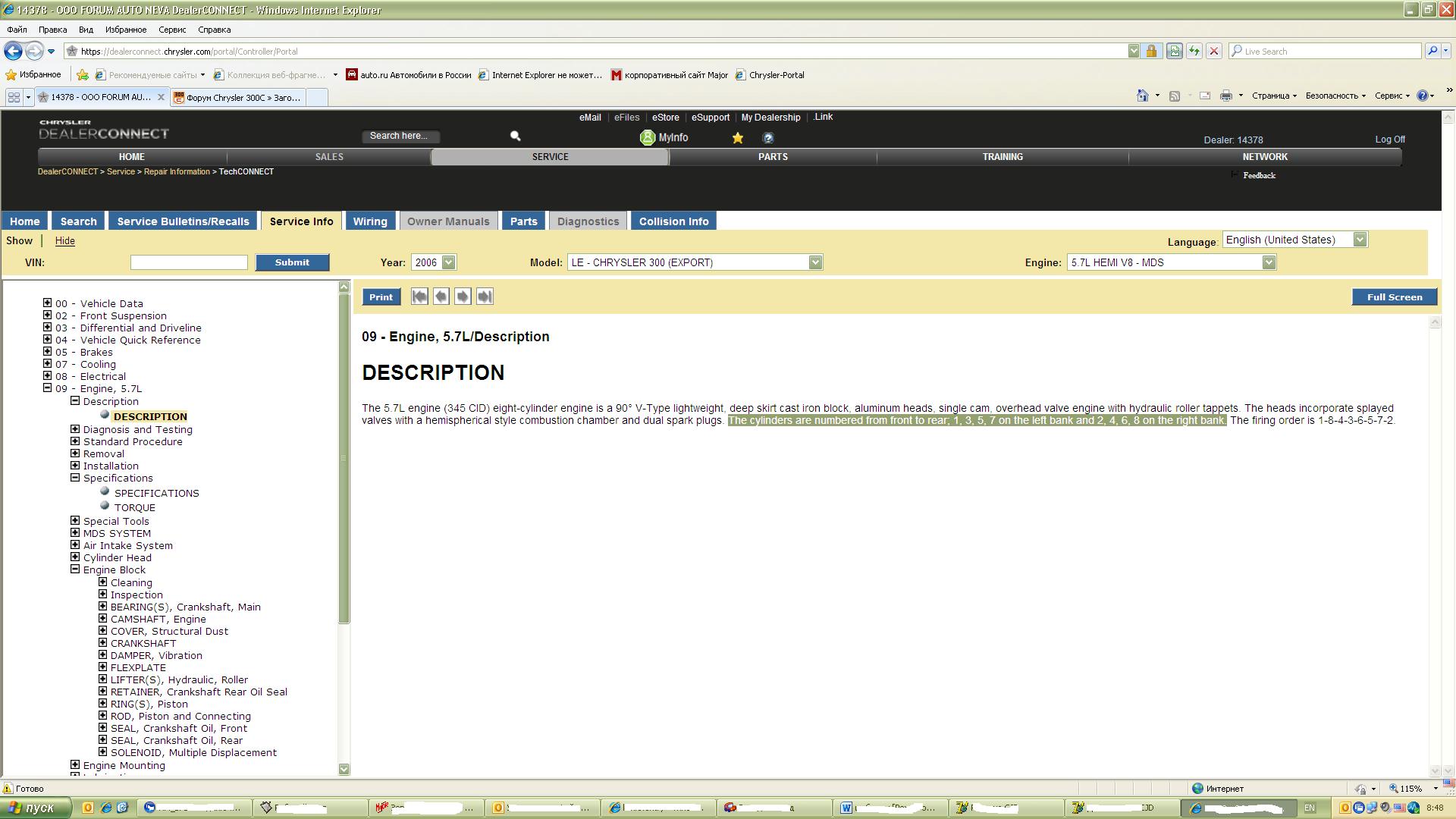

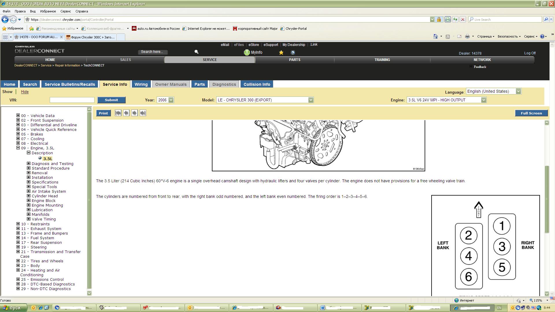

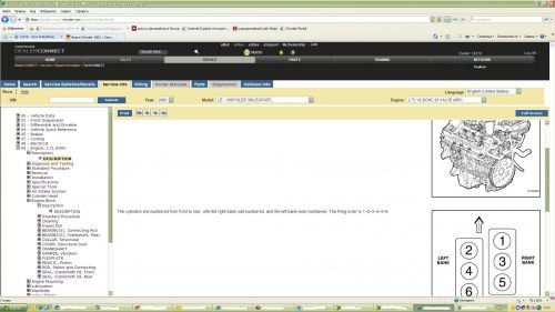

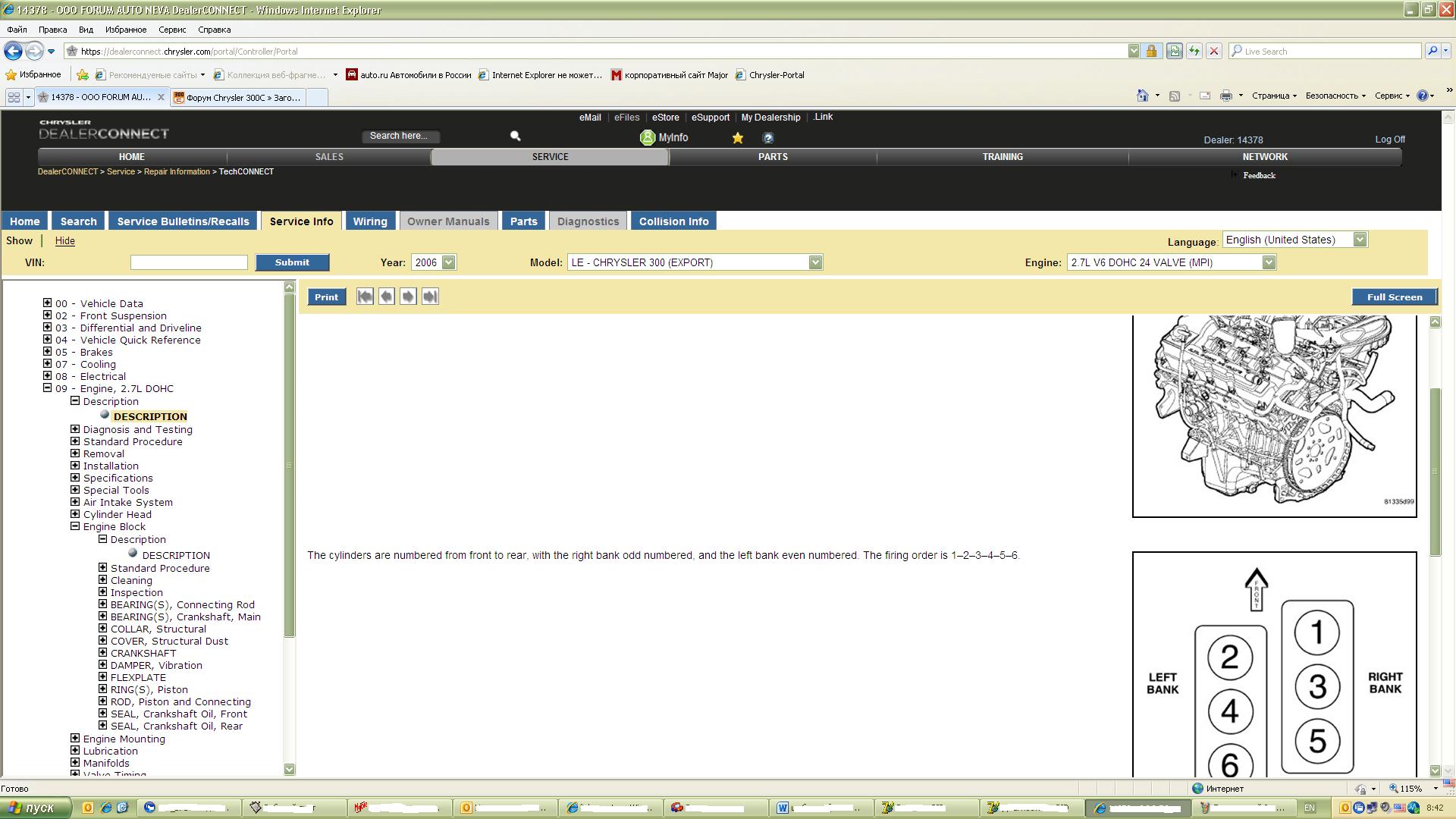

Да и вообще! Считать научись и внимательно смотри свои ссылки! Вникай в то что читаешь. По той ссылке что ты кинул, ты выбрал ту схему которая по твоему разумению верная, хотя там присутствуют и те схемы которые я и Алекс тебе говорим.
Подними техническую документацию, благо она ут на форуме Есть, и найдешь "ПРАВИЛЬНУЮ" нумерацию.
