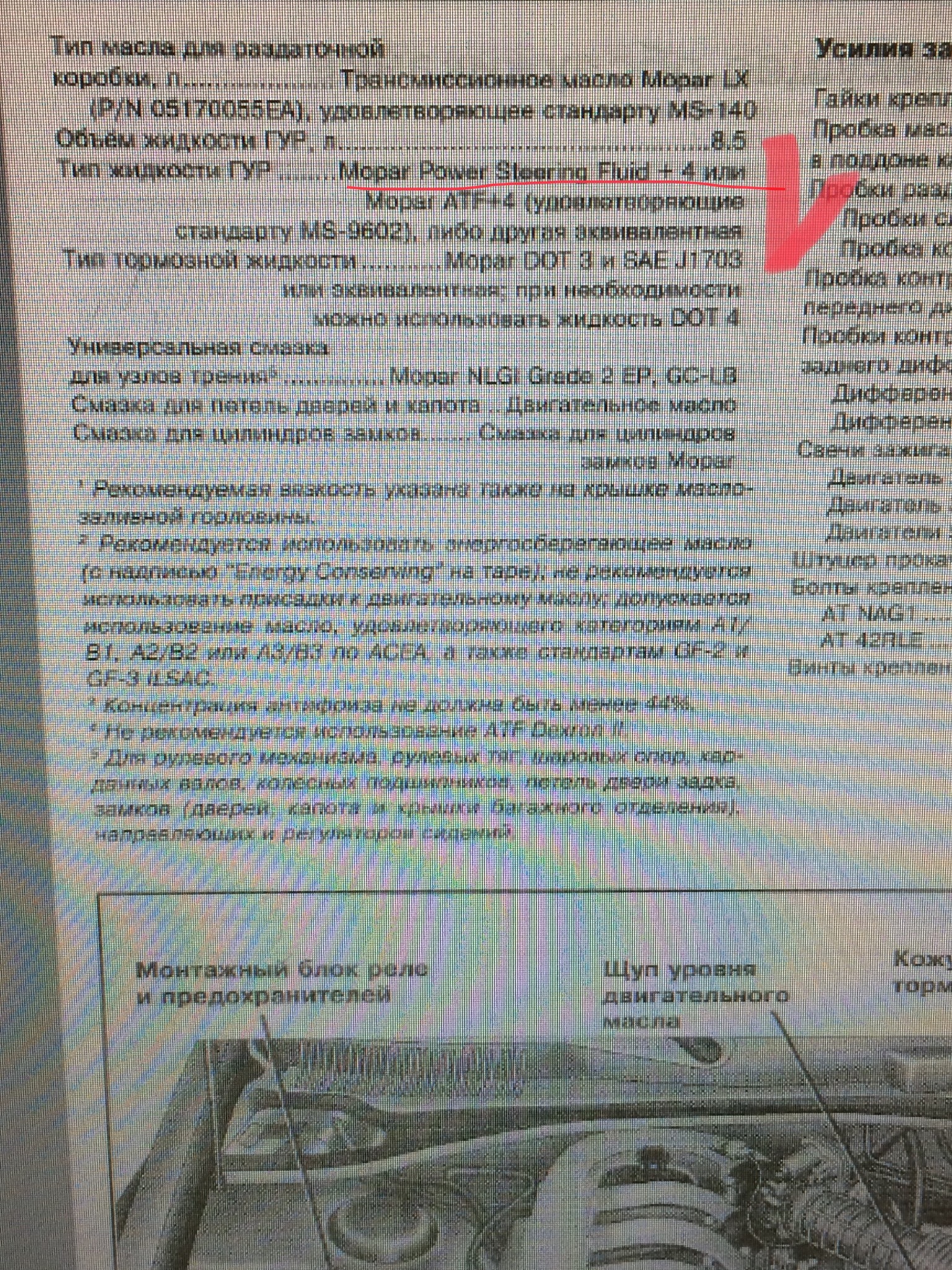

Дабы не плодить темы.
Что лить то лучше в систему? Коробочную АТФ-4 или поверстиринг 4??
Решил поменять таки ГУР. Задолбал, подгуживает и все тут. Причем руль легкий, закусов нет, даже при активном рулении на месте.
Цитата: epos
Коробочную АТФ-4
Atraides001
20 октября 2017 11:19
Сообщений: 1260
Регистрация: 6.09.2013
Inter,
Книга говорит что можно и так и так.
