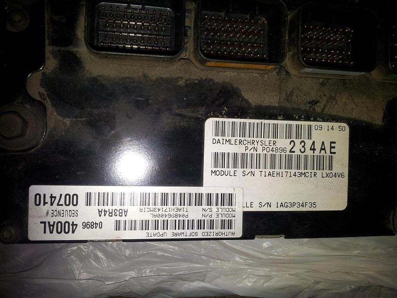

SHELTOR,Спасибо за предложение, но у меня номер блока не такой. Как я понимаю, чтобы не прошивать, первый номер должен совпадать.
Вот мой -

чтобы было меньше гемороя, блок нужно покупать с таким же серийным номером, что и старый. могут отличаться только последние буквы в маркировке.
блок б/у купил на ебау. с доставкой он вышел 4,5-5рублей. блок приехал опечатанный, с гарантией продавца 1 год.
ставить блок нужно у диллера, т.к. блок шьется под конкретную машину с ее оснащением(климат, круиз и тд). +для программирования блока нужен какой-то пин-код, без него никак.
стоимость прошивки с установкой блока обошлась в 2900.
