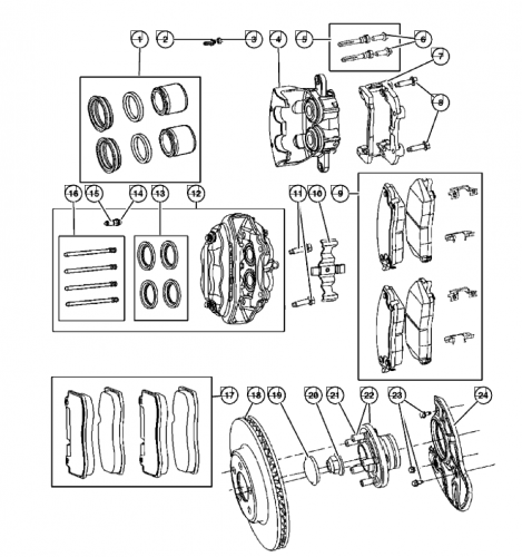

Ребята подскажите по каталогу,кто в курсе что именно меняется при грохоте суппортов, где-то проскакивала информация что грохот из-за втулок крепления суппортов.Спасибо!
13 ноября 2013 13:40
Репутация: 56
Сообщений: 2925
sedityr,
скобы разбитые+направляющие в большинстве случаев
6 и 7 вроде как

Спасибо mikki777 ! Позиция 7 = 4.500руб :swoon:

для начало поменяй направляющие 68166 698AA (комплект на один суппорт) стоят 230р. если не поможет тогда скобу

Может скоба стучать, если разбиты посадочные места.

Я просто покупал смазку MOPAR специальную для втулок, даже номер выкладывал здесь - поиском найдешь. Набил смазки - все стало тихо.

Chuck,
Это ненадолго к сожалению. И работает только со свежими колодками)
Если меньше половоины осталось то вообще всего на пару дней помогает смазка.
Вообще первое это заменить направляющие, если не поможет то скобы и направляющие.

Направляющие поменять, конечно гуд . Износ был. Я не менял, полгода стука не было, так и продал машину. Застучало бы - поменял. Смазку все равно покупать, если бюджет не позволяет менять направляющие - начинать со смазки. Дел на 20 минут.

Ребят так я и не понял, скоба тормозного суппорта это то что номер 7 ??
парт намбер
68147 953AA
68147 952AA
правый и левый. правильно я понял? а то ща куплю чего не то)))
