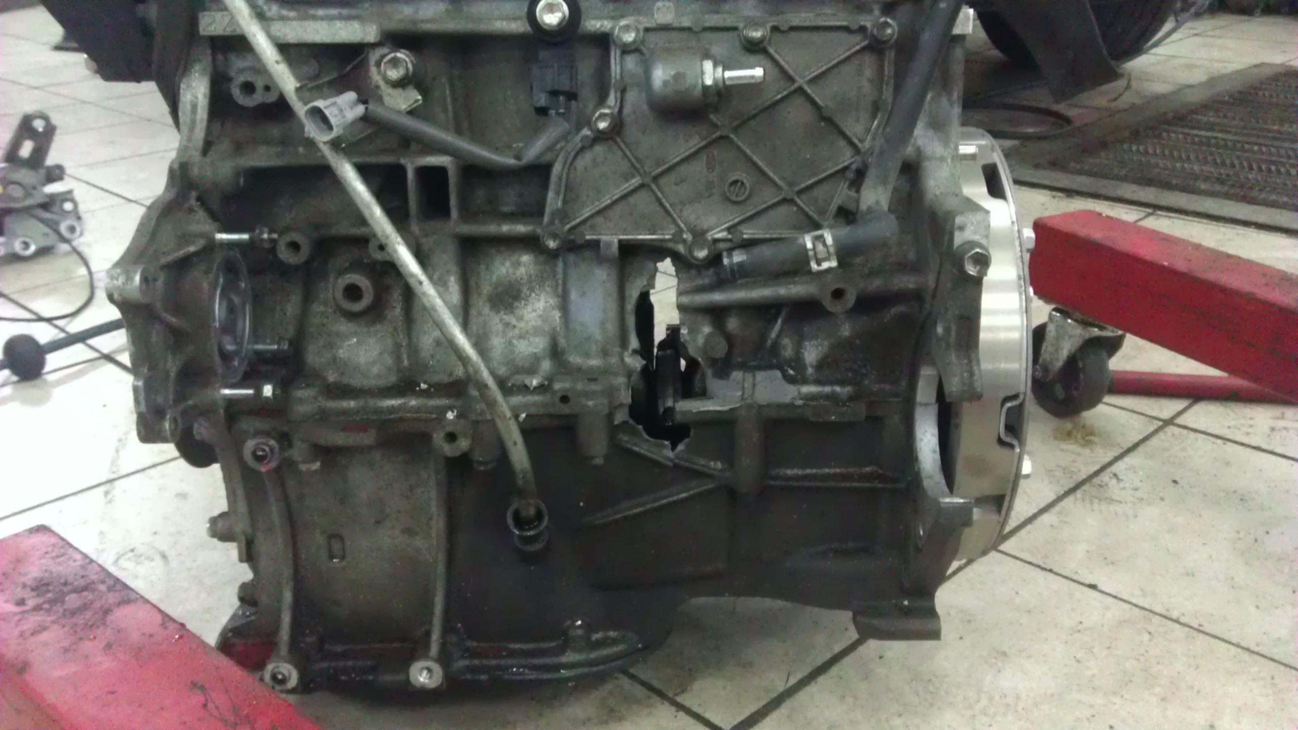

через минут 10..мотр без всякого шума запаха и пыли просто заглох.
А ты хочешь, чтобы он сделал так?
ЗЫ Вскрытие покажет, но малой кровью не обойдешься, 2.7 сильно дороговат в ремонте...
