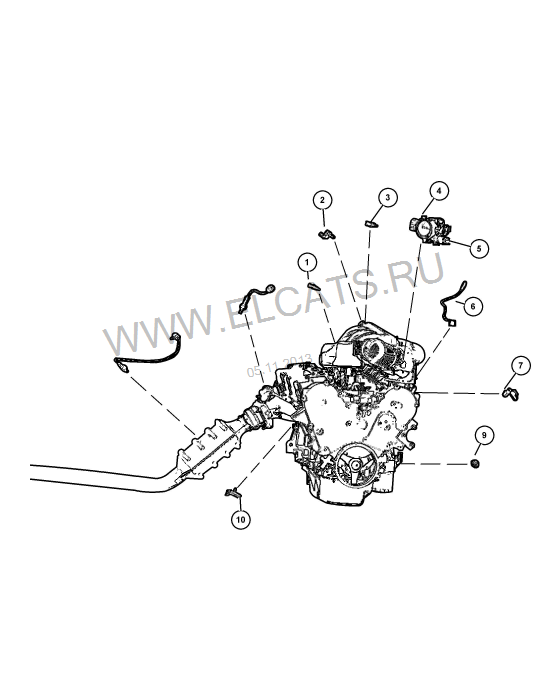

05269 870AB Датчик температуры охлаждающей жидкости
номер 1 на схеме
тут
тут
