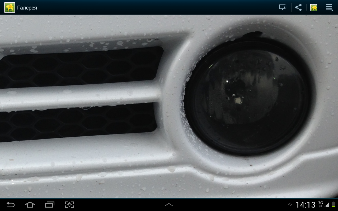

Вот, фото туманки срт6,1!
soldat80,
Спасибо, а подходят ли от 5,7 или европы?

http://kuzovnoy.ru/chrysler/protivotumanki_chrysler/ Взято вот отсюда ! Ну получается что на фото они с вверхним регулировочным винтом 4805857AA, 4805857AB второй код как раз с вверхней регулировкой
