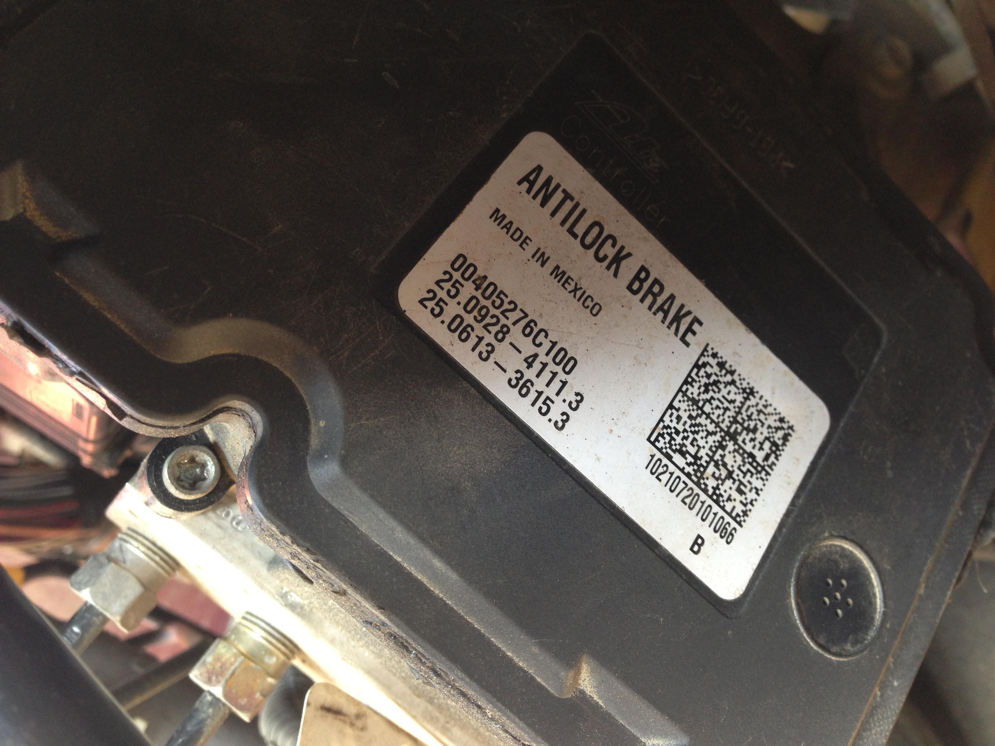

Форумчане, понимаю, что это наш форум — любителей 300с, но в моем гараже сломалась жонина машина DODGE NITRO SXT 3,7 бензин 2007г., а зима скоро, я под угрозой лишения транспортного средства на неопределенное время. А это неприемлемо! Поскольку наш край не имеет в изобилии Доджи, в нашем городе их тока 4 штуки Нитро, как таковые фирменные мастерские отсутствуют. Привез я Доджа в американскую мастерскую широкого профиля, поставили диагноз — шалит АБС, ковыряли датчики и Бог его знает что там еще делали неделю, но ни чего не смогли сделать. Это было и так понятно, т.к. горел чек АБС и 4ВД в добавок не включалось., машина вела себя весьма странно в езде. Нашел местного Кулибина по американцам, который определил, что вышел из строя блок АБС, не исключил возможности его починки, 10 дней ковырялся, поставил, в тот же день опять все загорелось. Сам даже расстроился, рассчитывал на свой успех. Ни чего такой мастер (другого по крайней мере нет) блок вентилятора печки на том же Додже реанимировал. А на словах сказал: «Заказывайте новый, но если машина чисто штатовская, можно заказывать на сайтах из Америцы, а если машина сделана в Европе то надо обязательно этот блок покупать только у официальных дилеров, так как североамериканский не подойдет.». Странно мне, но может это по моей темноте, на нем написано, что сделано в Мексике. Я при покупки пробивал по ВИНу машину, если не ошибся, то Европа, куплена у официалов в Москве первым хозяином: 1D8GUB8KX8W122282.
У нас есть знатоки и мастера! Буду признателен за достоверную информацию в отношении поломки и способа решения проблемы, а так же за помощь в его приобретении!!!
Нормального сайта о Додж Нитро не нашел.

Предположу, что номер блока 5179771AA. И номер одинаковый на Европу и Америку. Не еБэй такого нет.

Электрика, судя по всему. Чем дольше роюсь в каталогах, тем больше крыша едет. Уже три разных номера нашел. :mda:
Вроде бы, вот этот номерок: 68002458AE

Господа, а разница в 14-х номерах, что с лева? Завтра покажу электрику и тут же Вам черкну, думаю, что буду брать. Сколько будет в дороге?

Разница в том, что блок состоит из 2 частей: мозг и гидравлика.
Вот теперь нужно понять, что вам надо?
