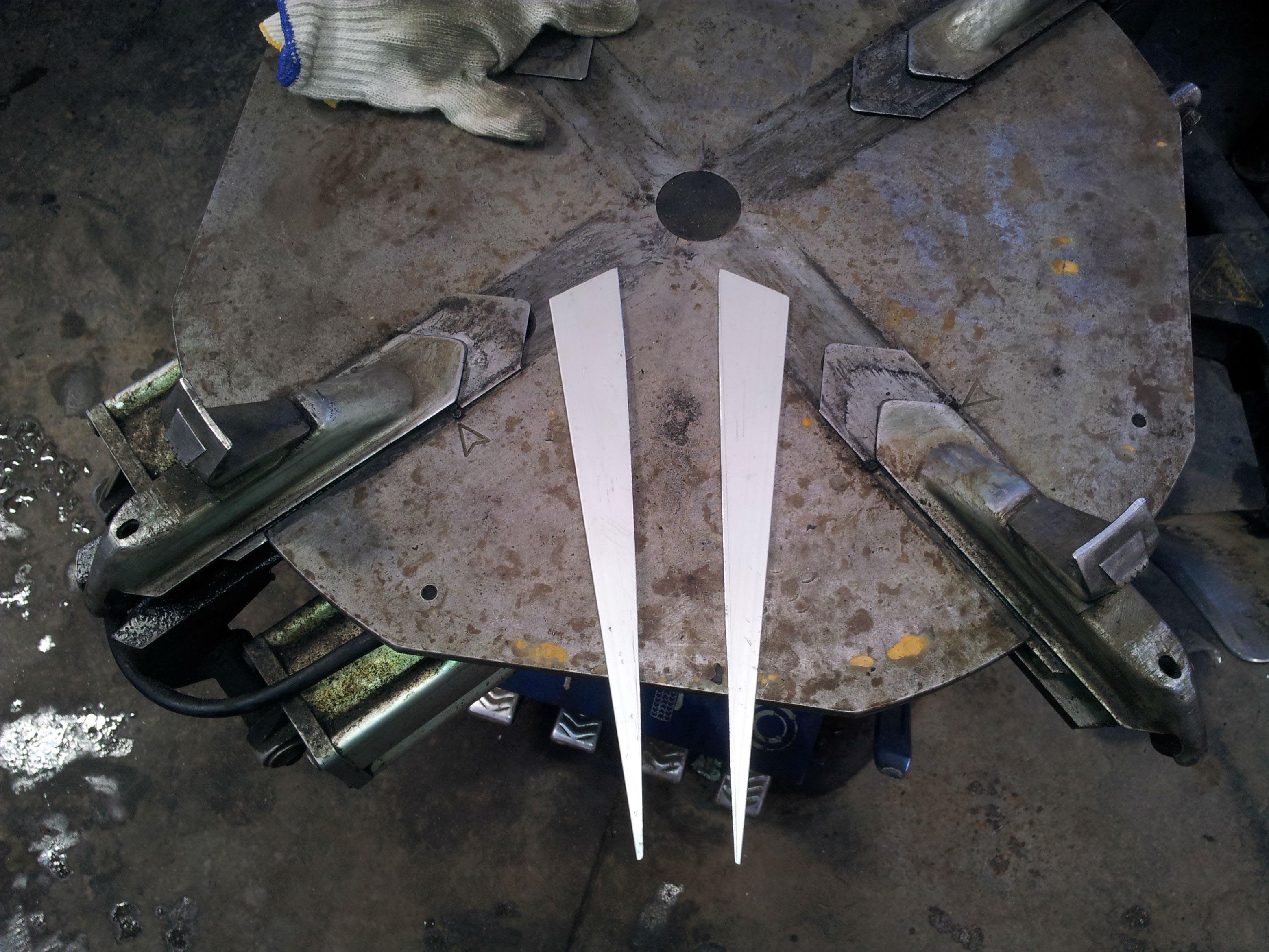

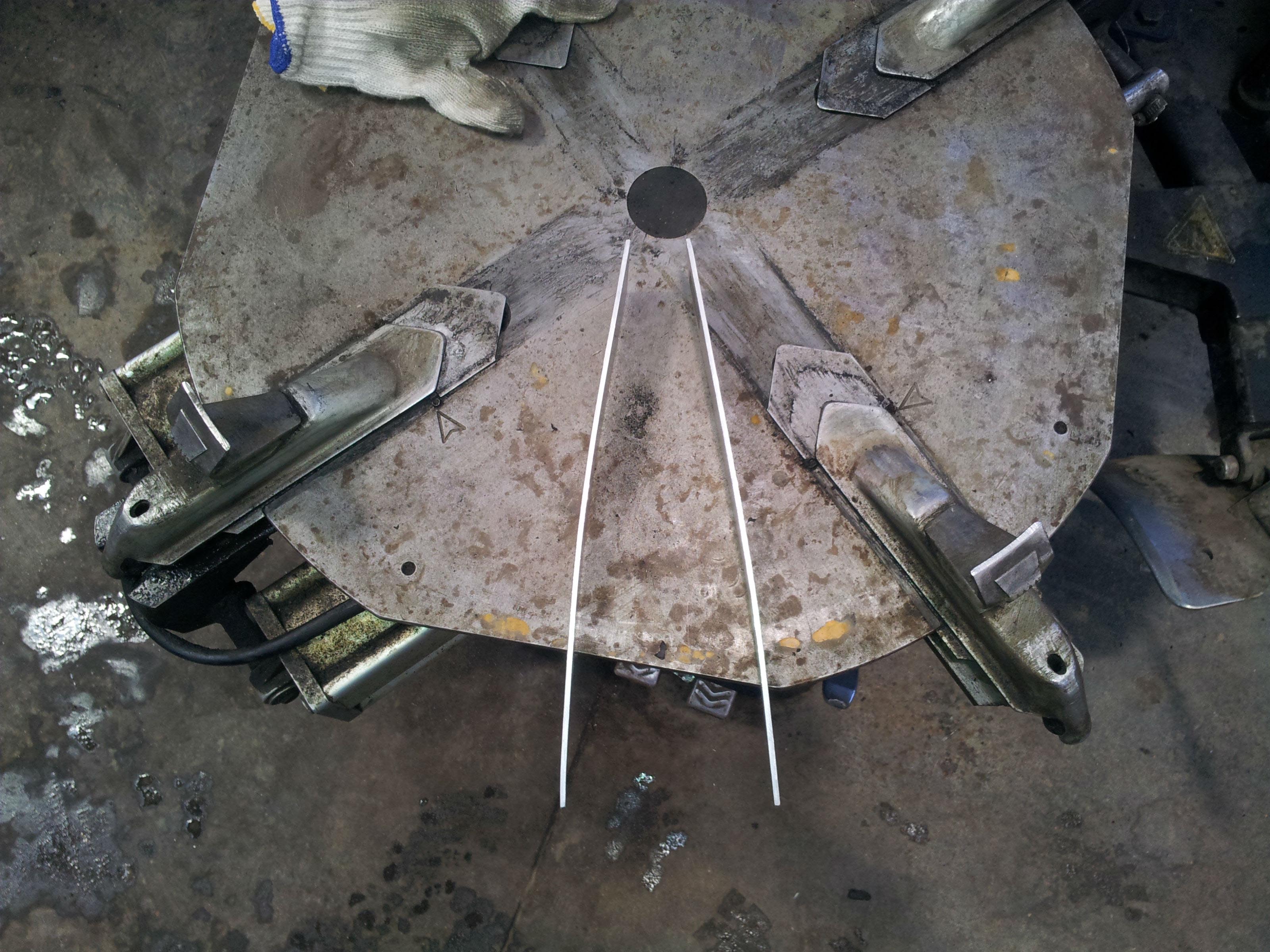

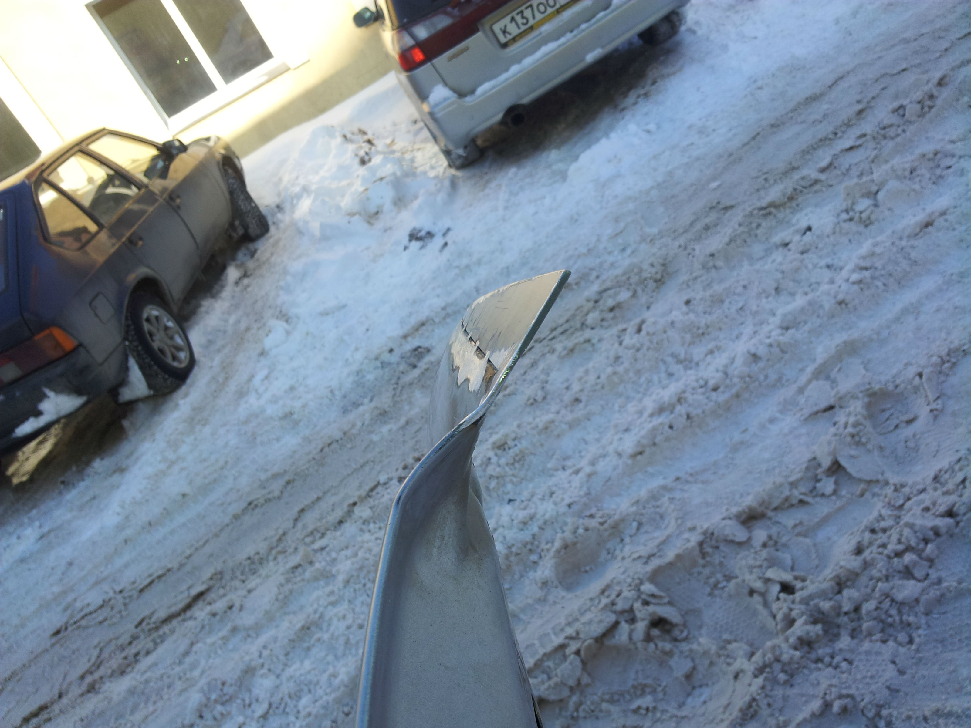

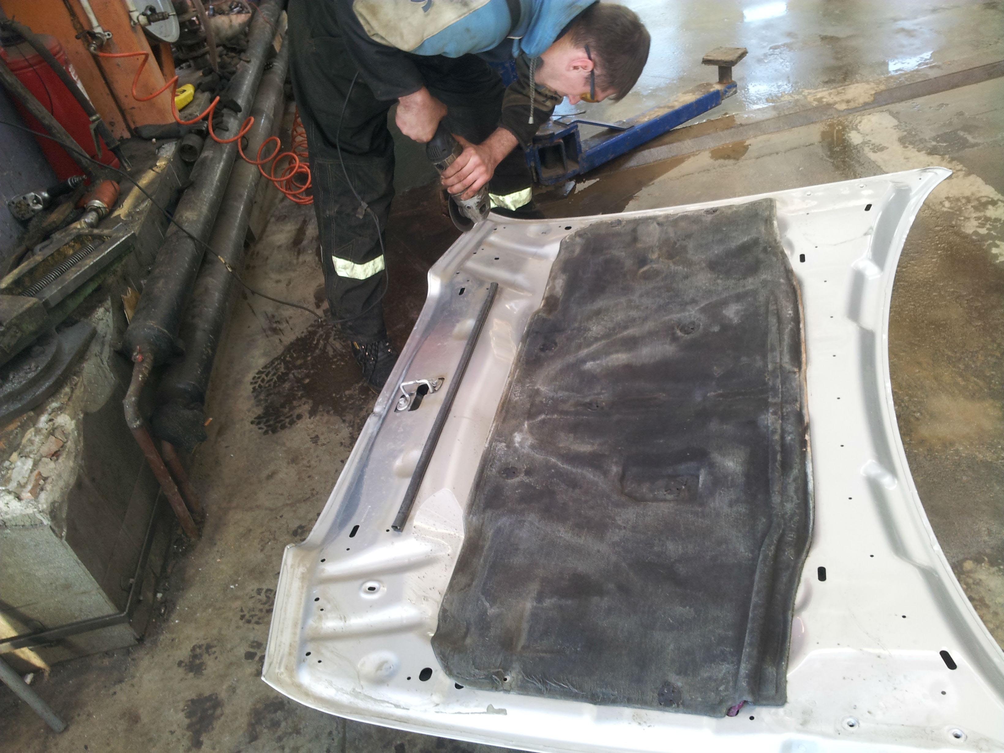

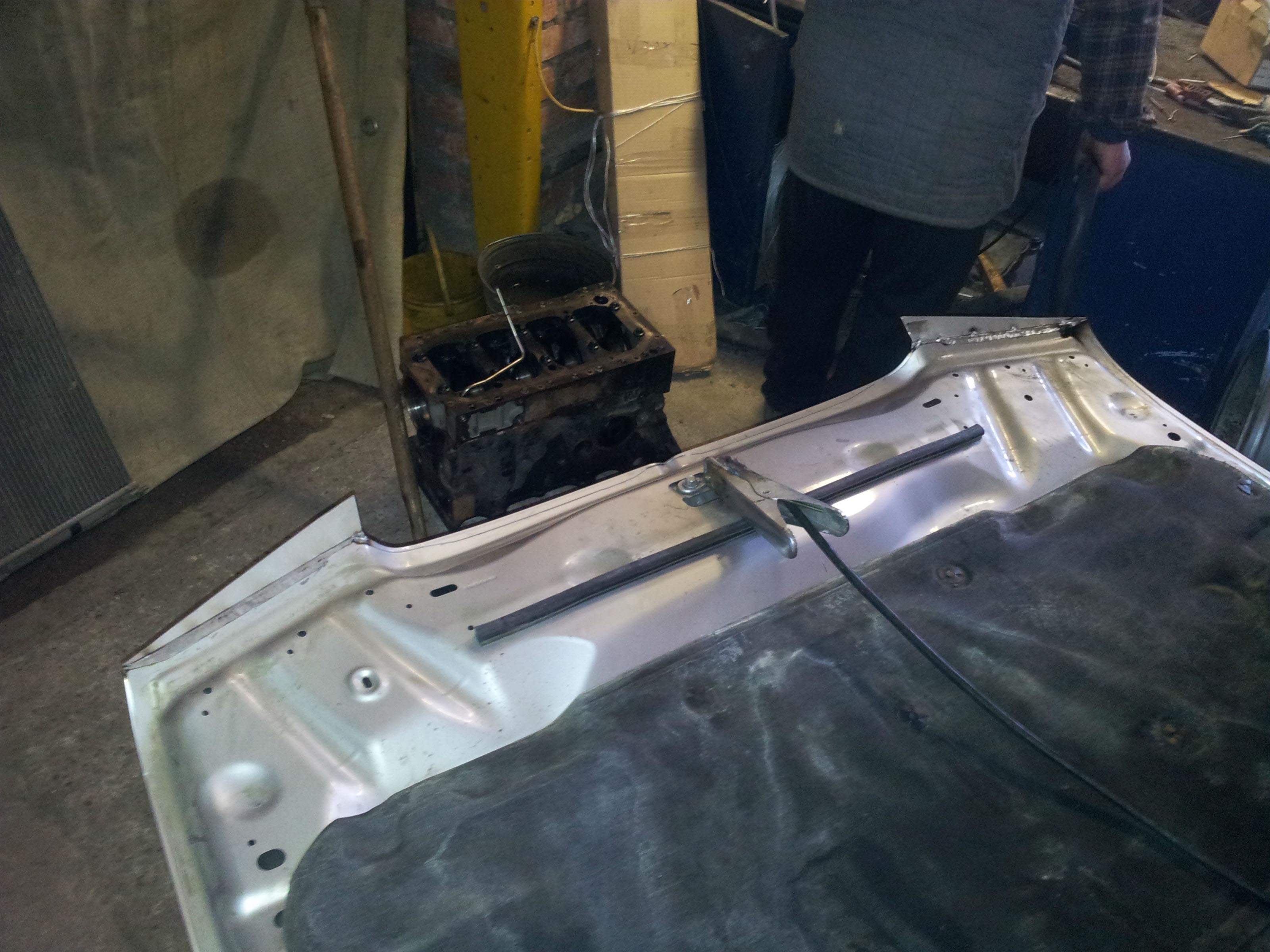

Берем планку алюминий 3 см ширина и 3 мм толщина продаются в Леруа Мерлен стоимость 250 руб.

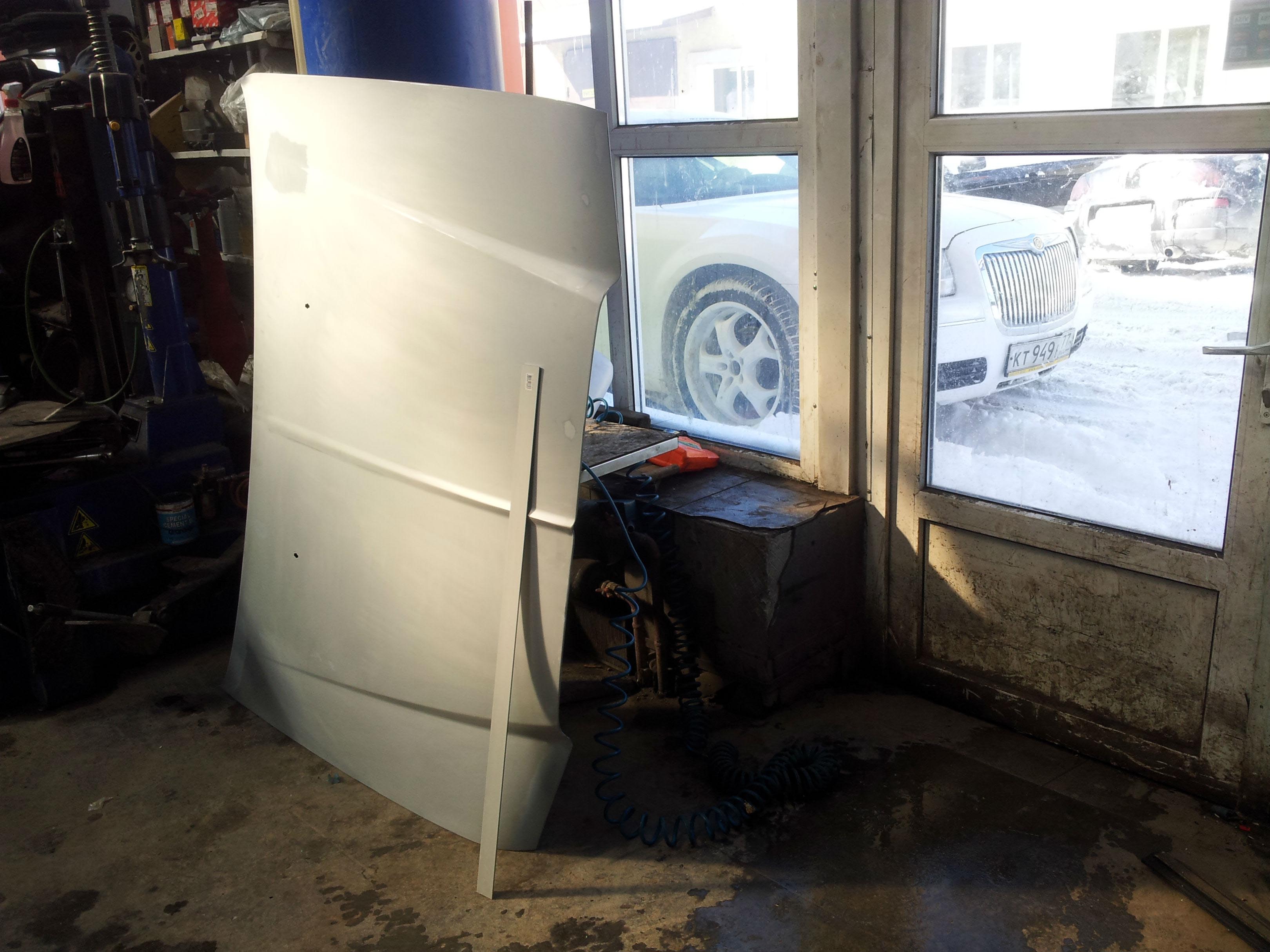

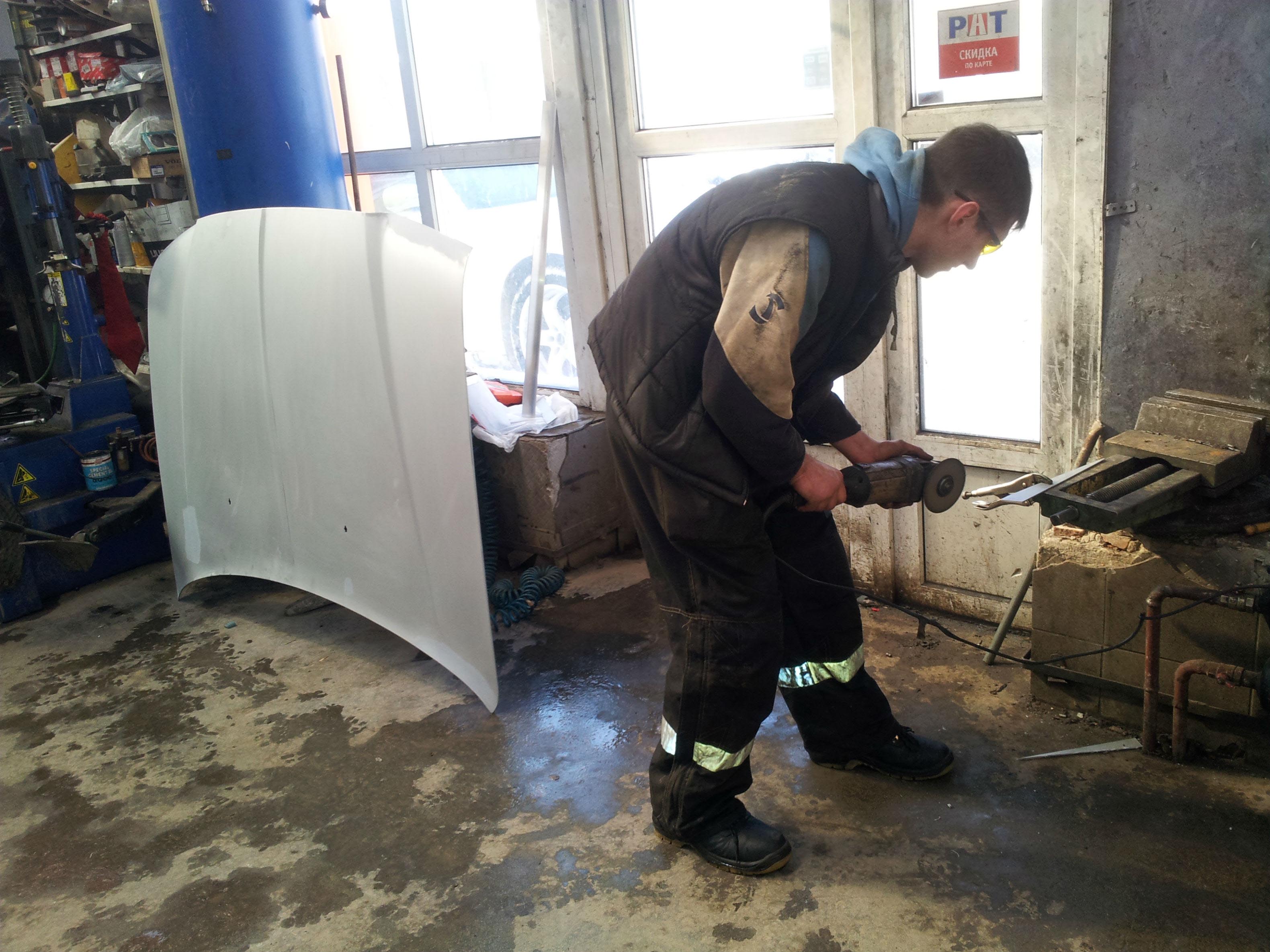

Вырезаем заготовки круг для резки берем специальный для цветных металлов.
Именно такие обратите внимание на изгиб чисто на глаз гнем руками.

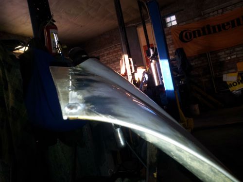

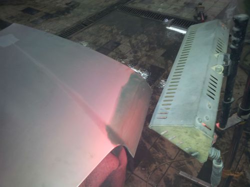

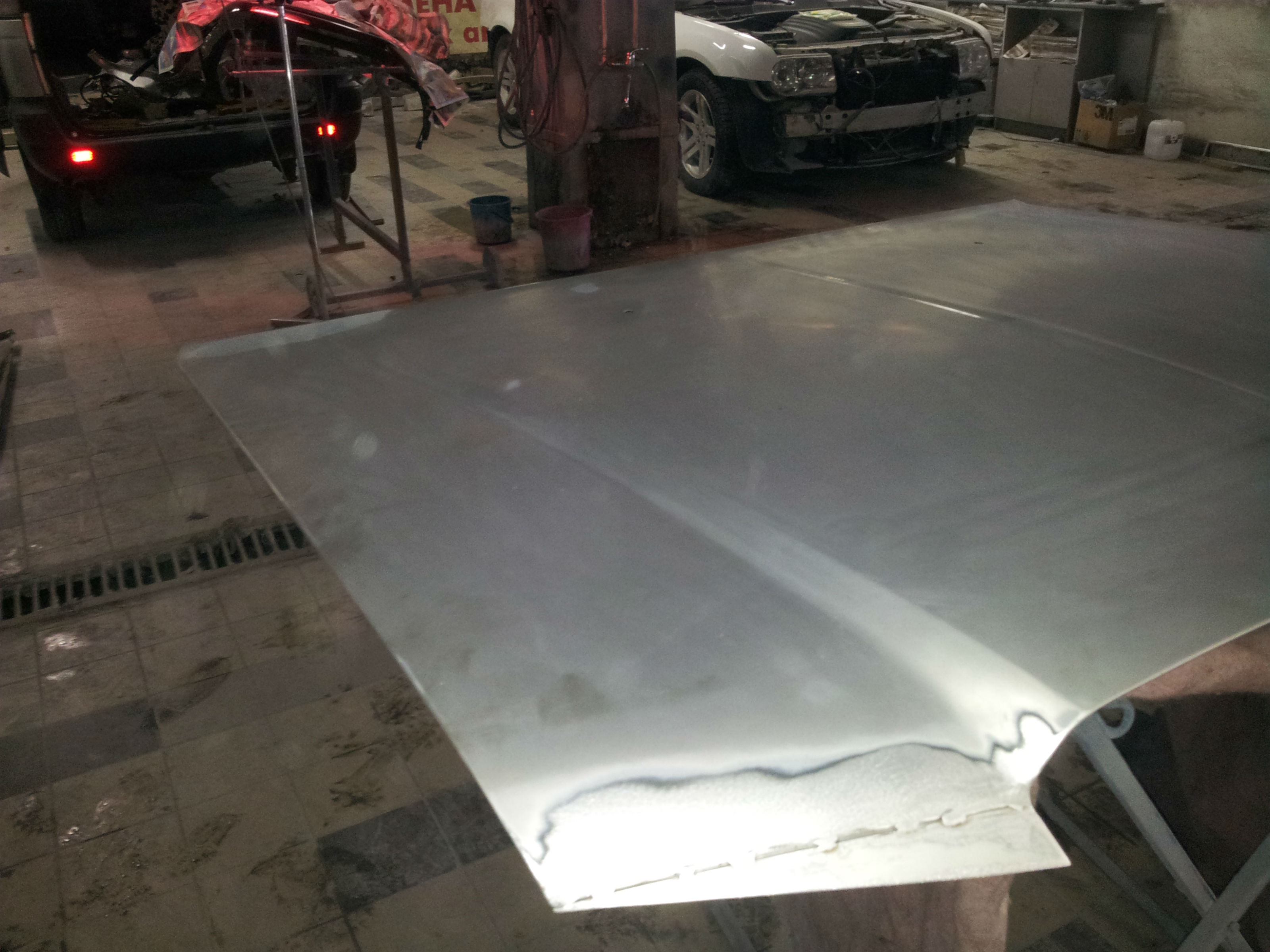

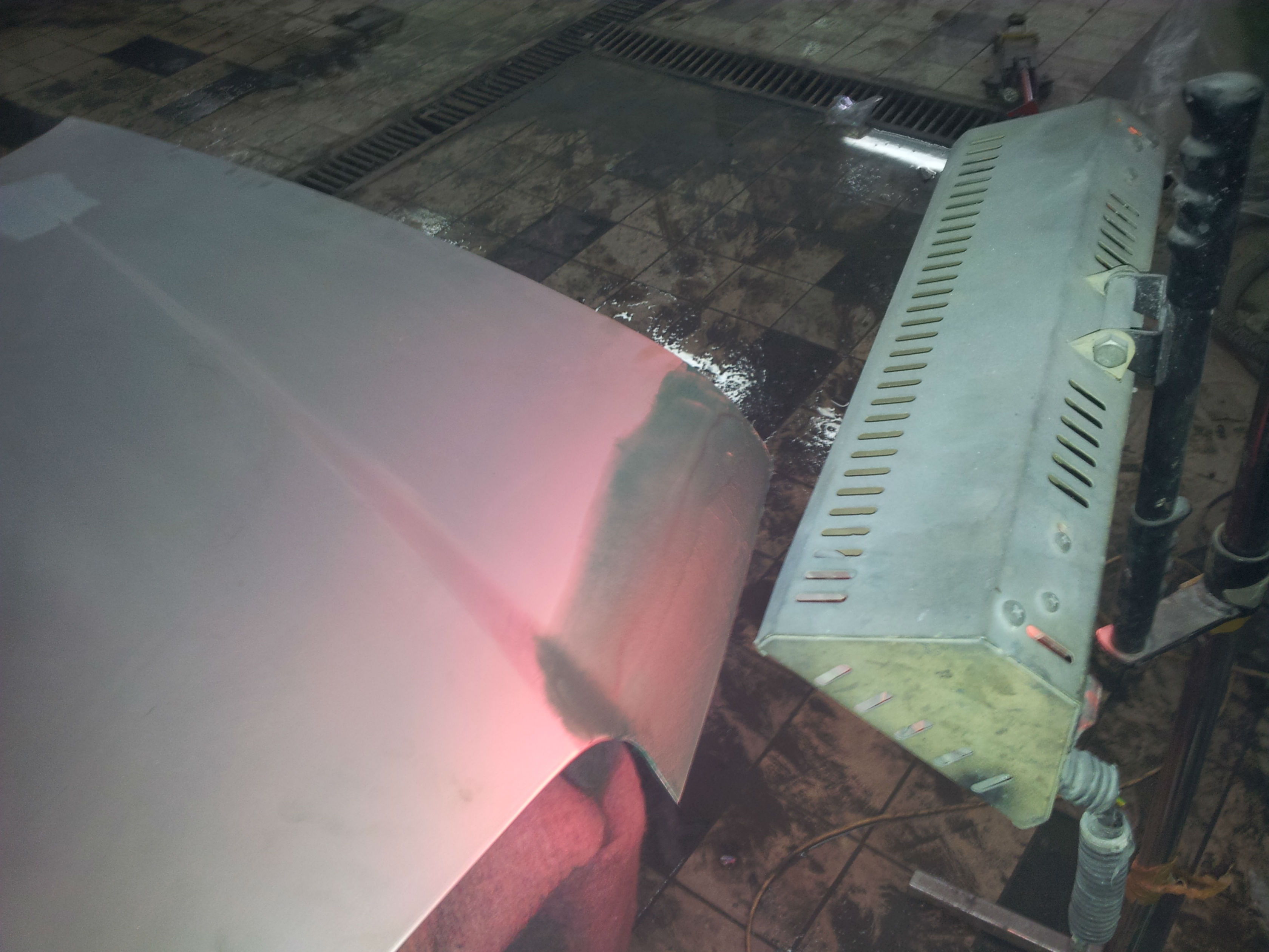

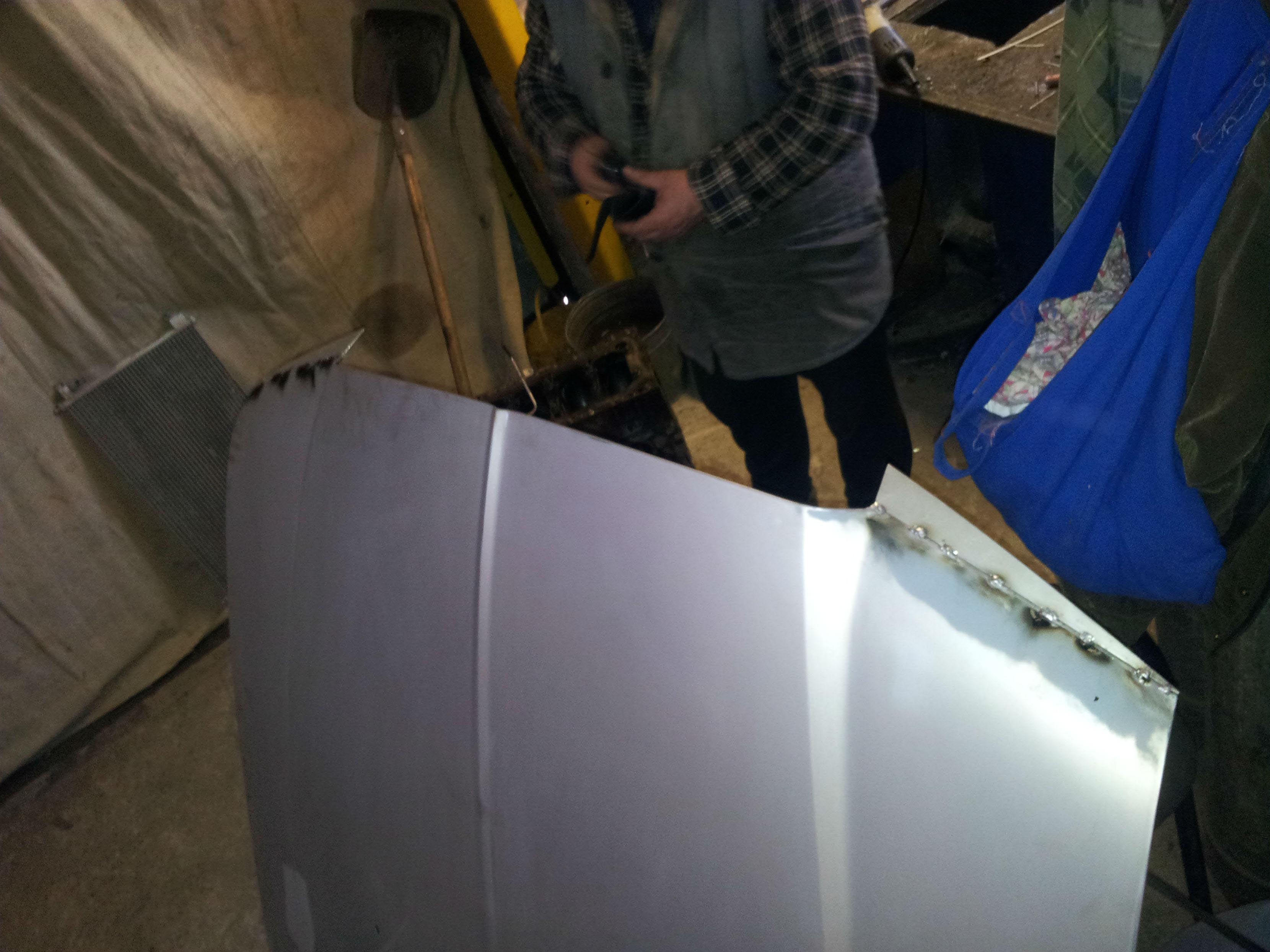

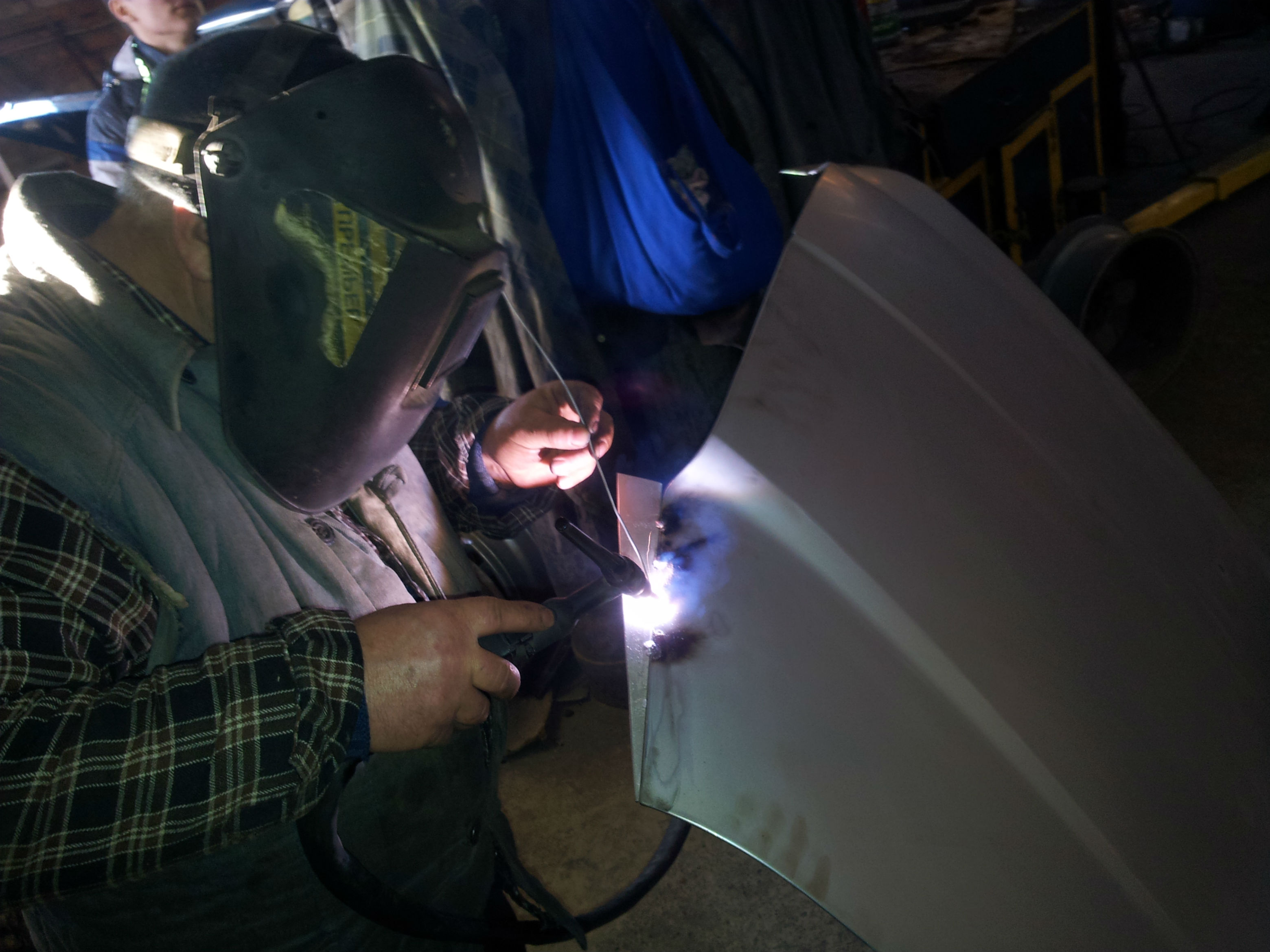

Зачищаем место сварки от краски и герметика.

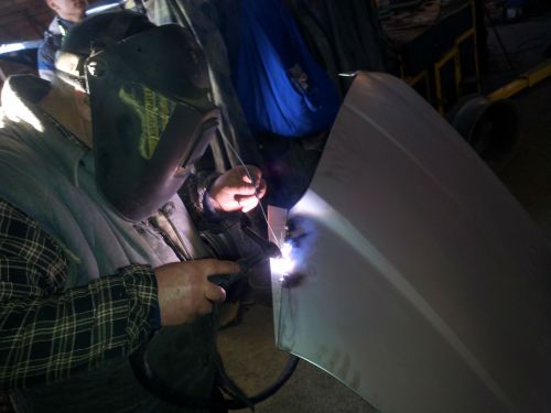

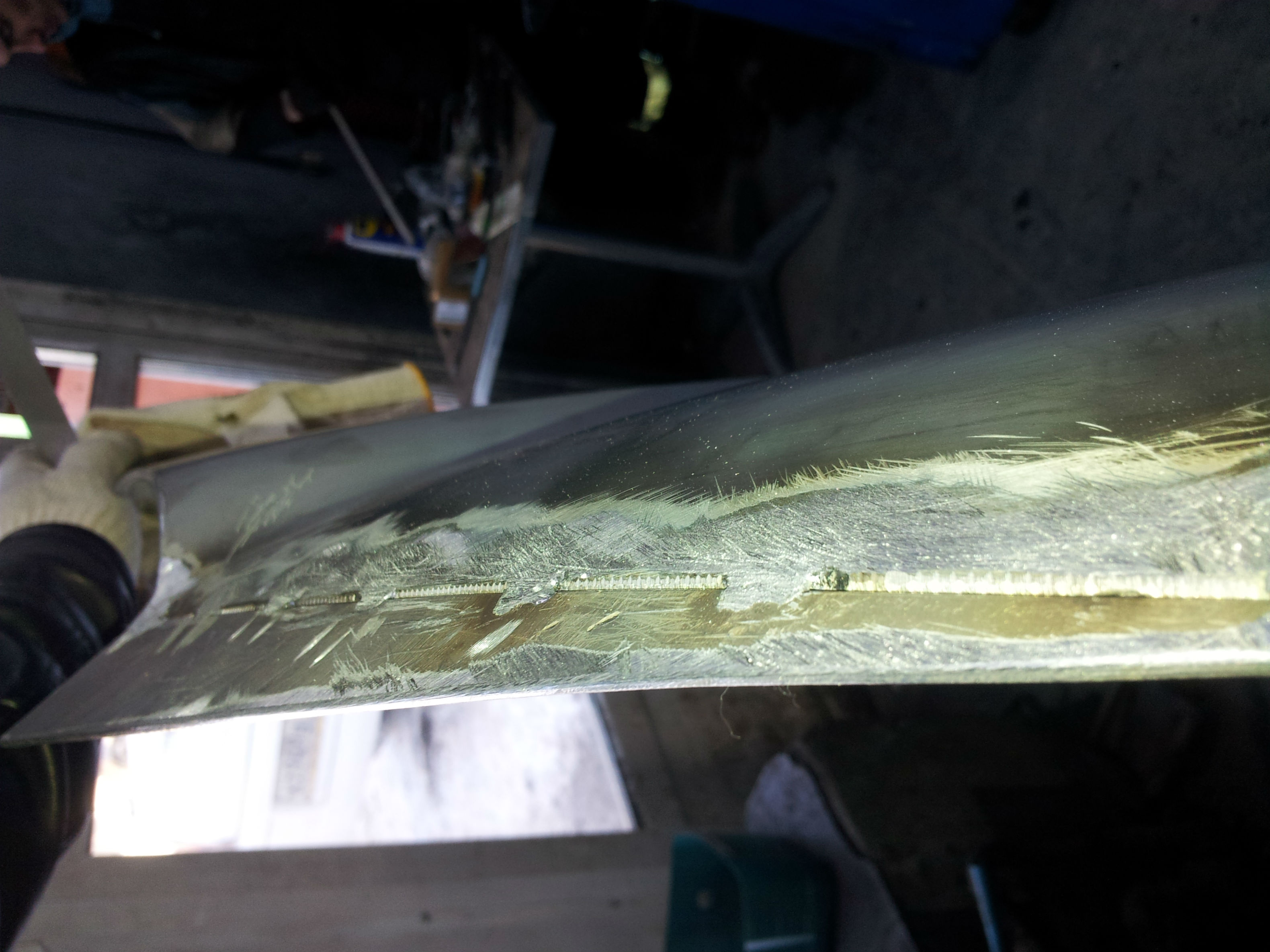

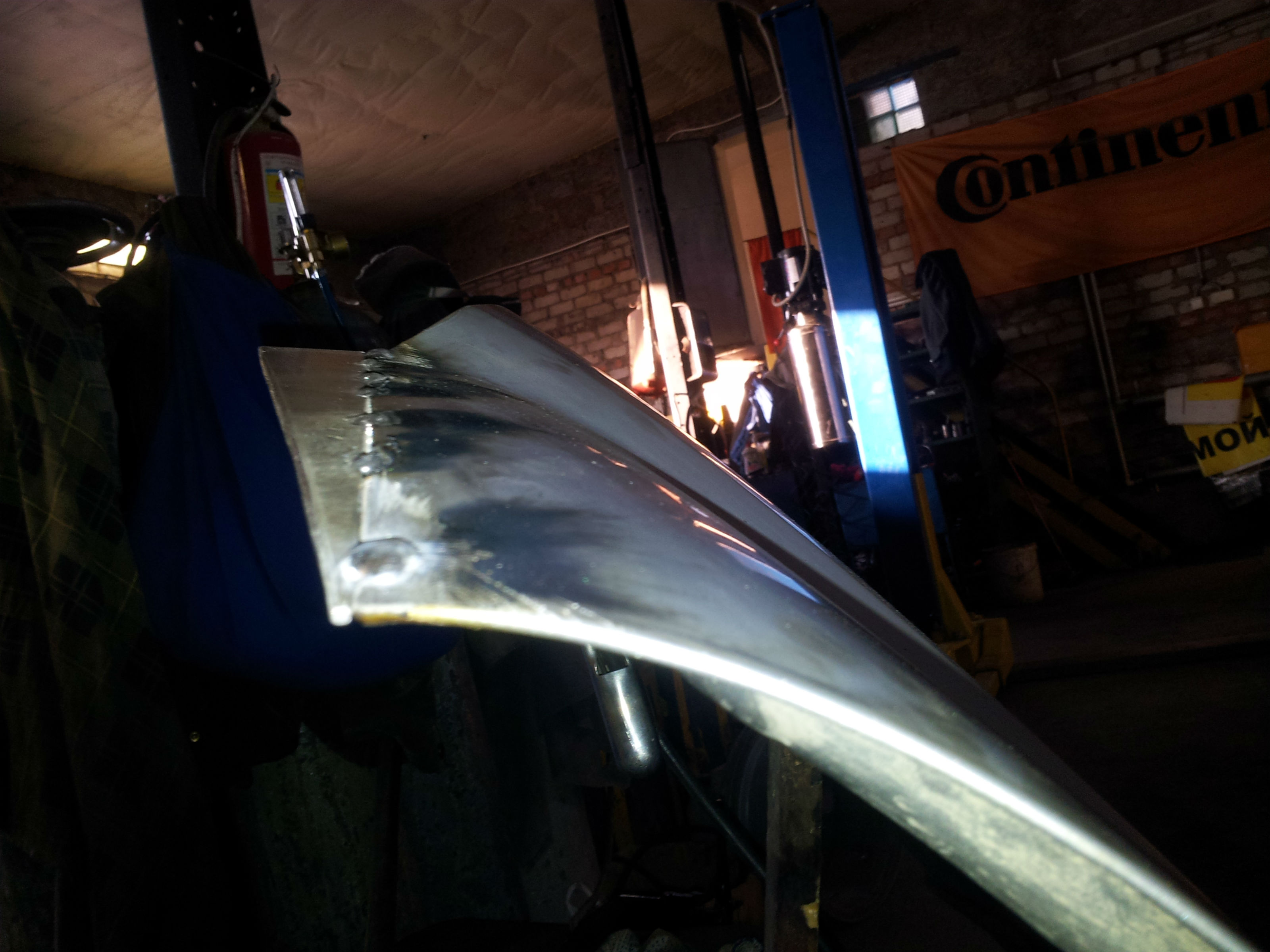

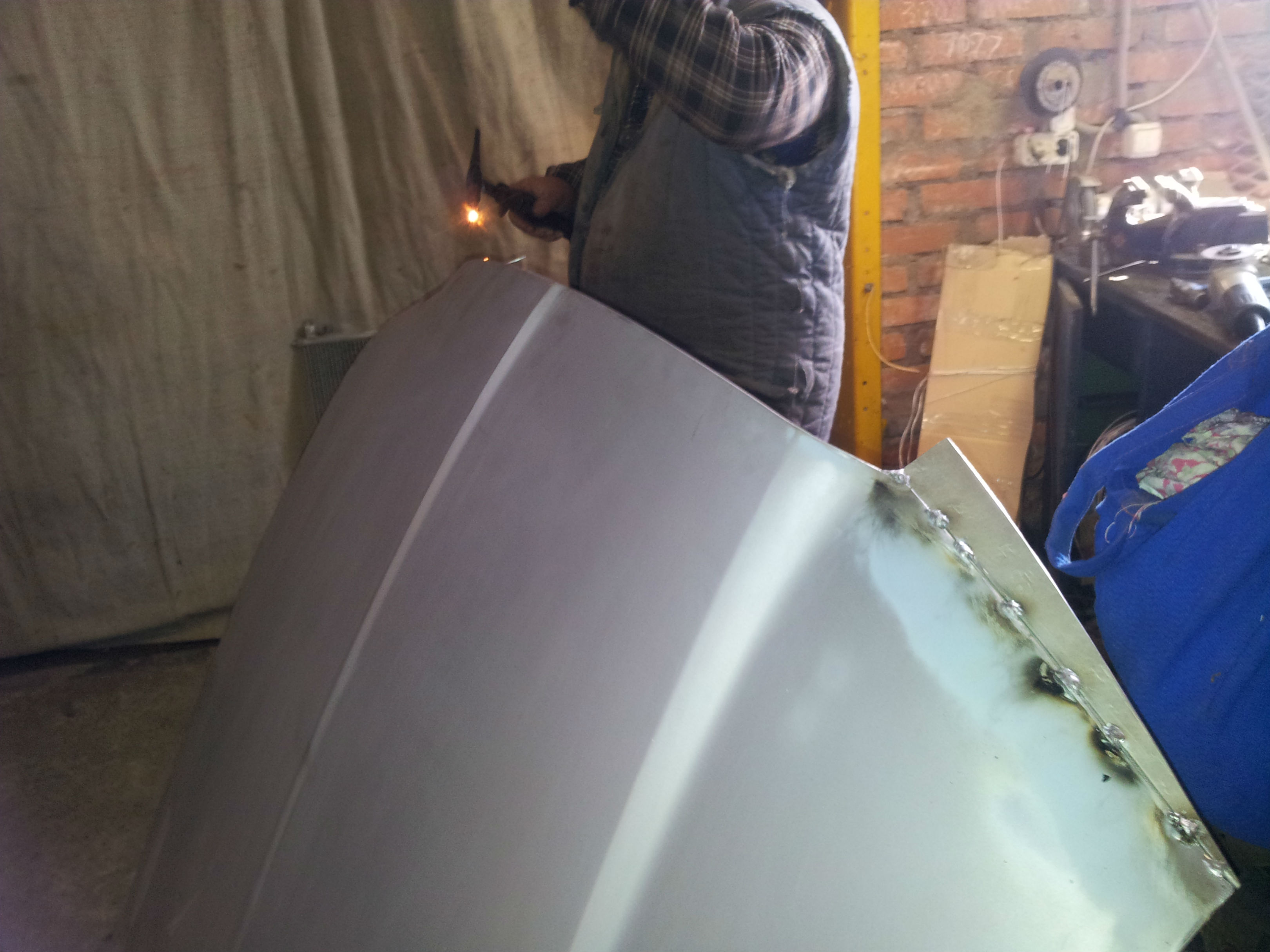

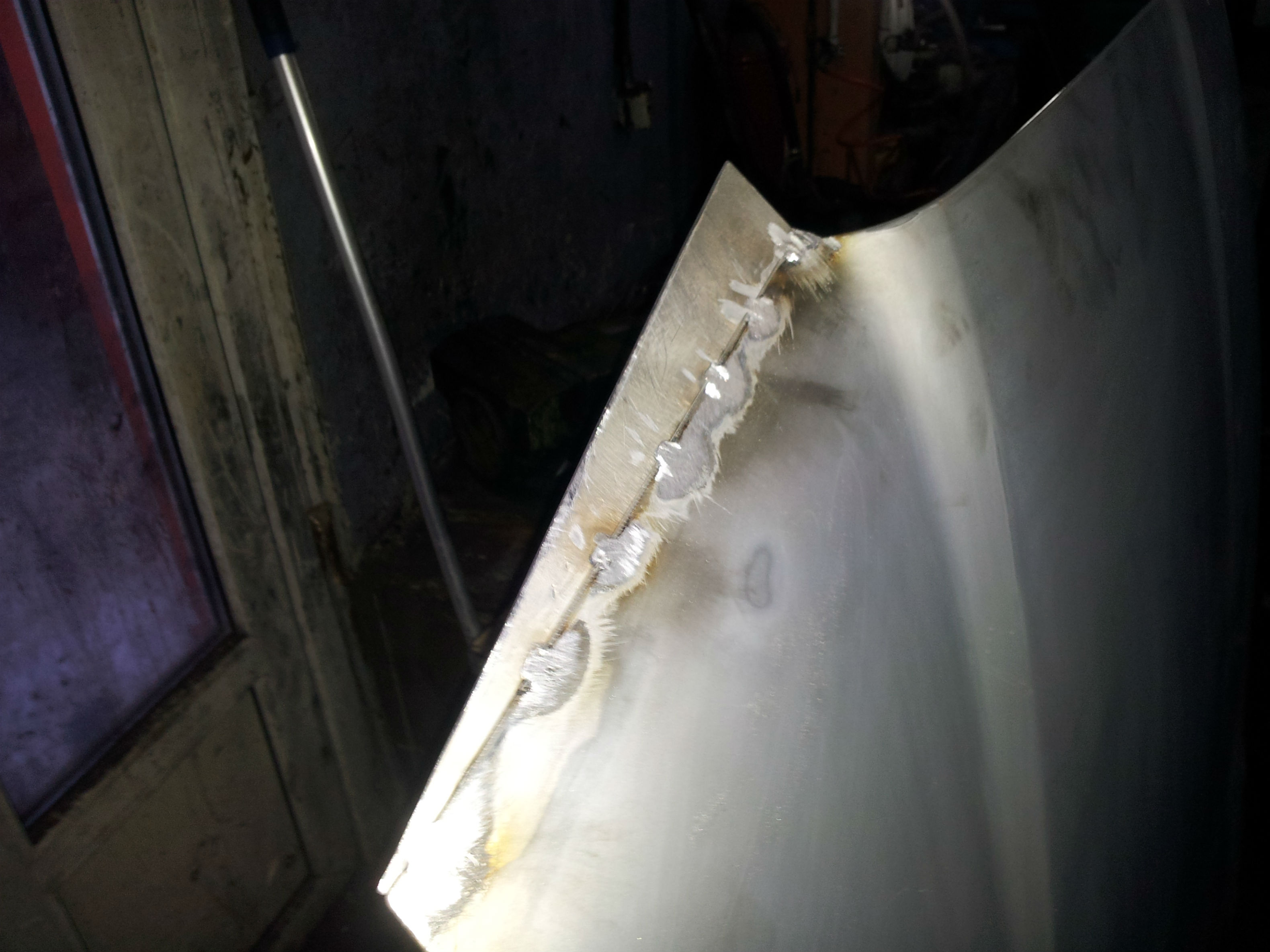

Аргонодуговая сварка.Нужно держать реснички крепко так как очень сильно ведет.

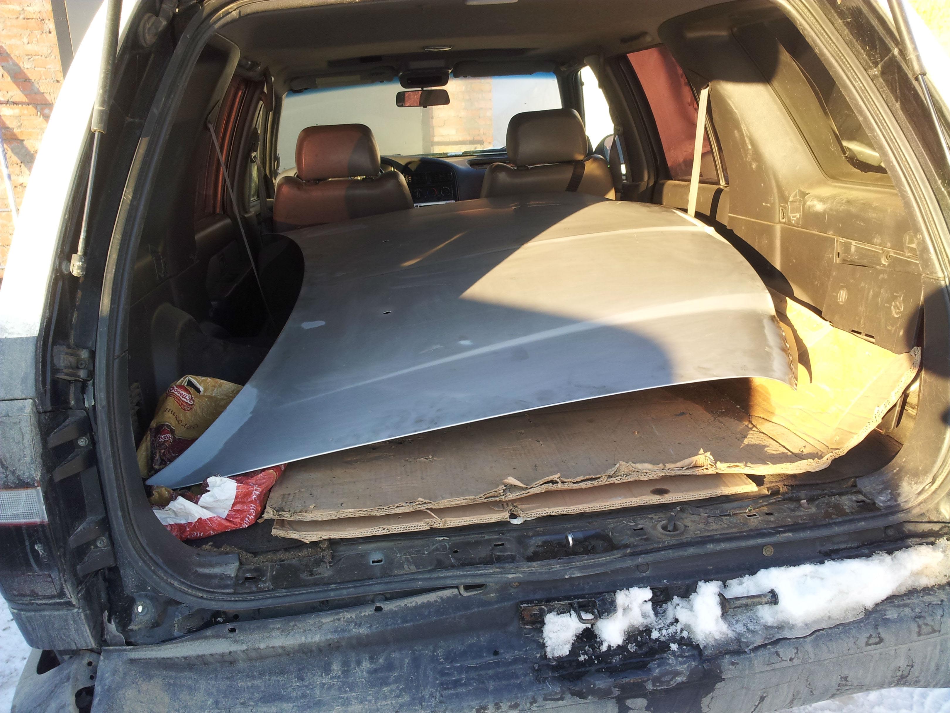

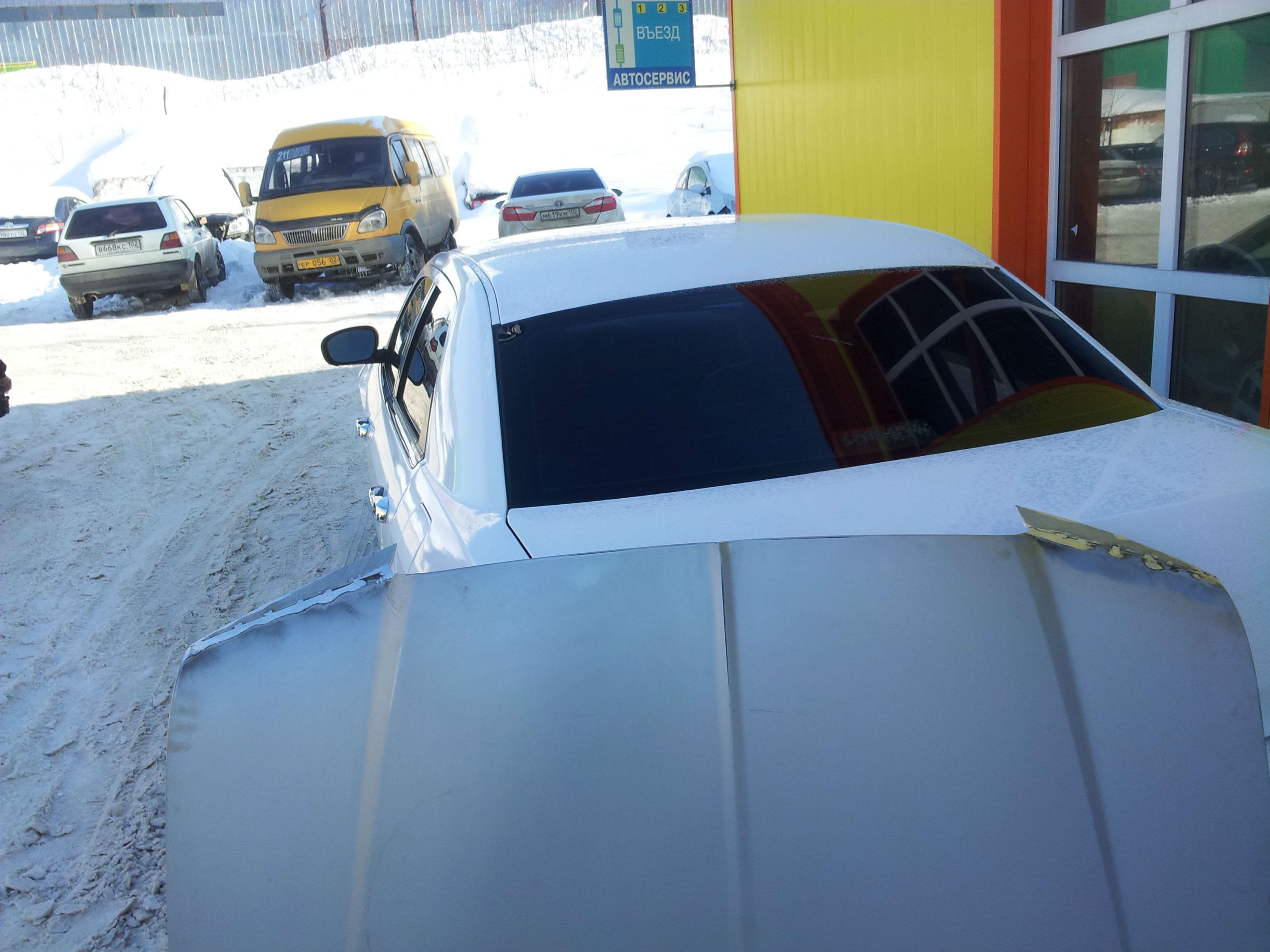

Капот еле полез во внедорожник а с виду кажется что он полезет в карася не лезет пробывал по разному.
Зачищаем напильником.

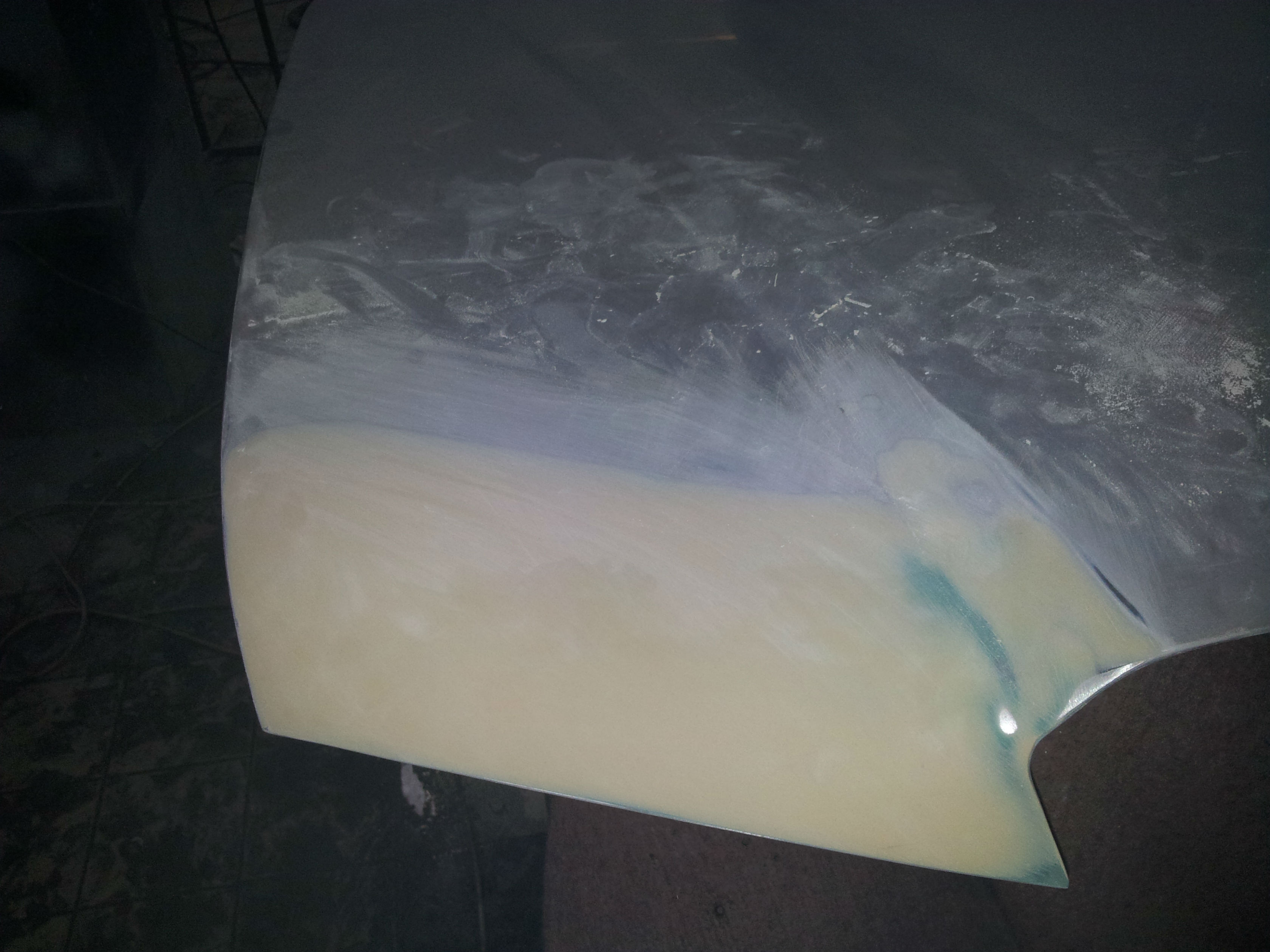

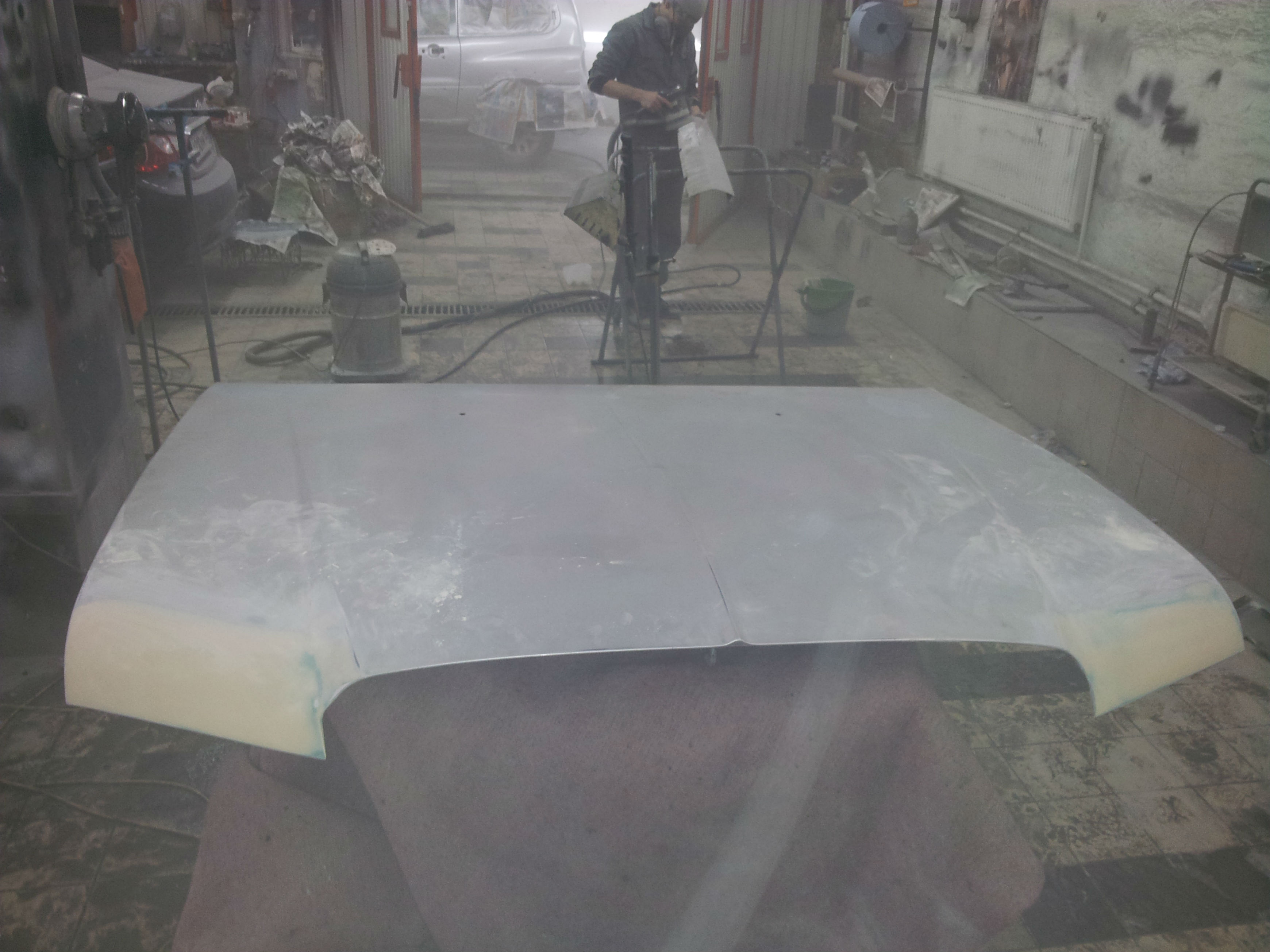

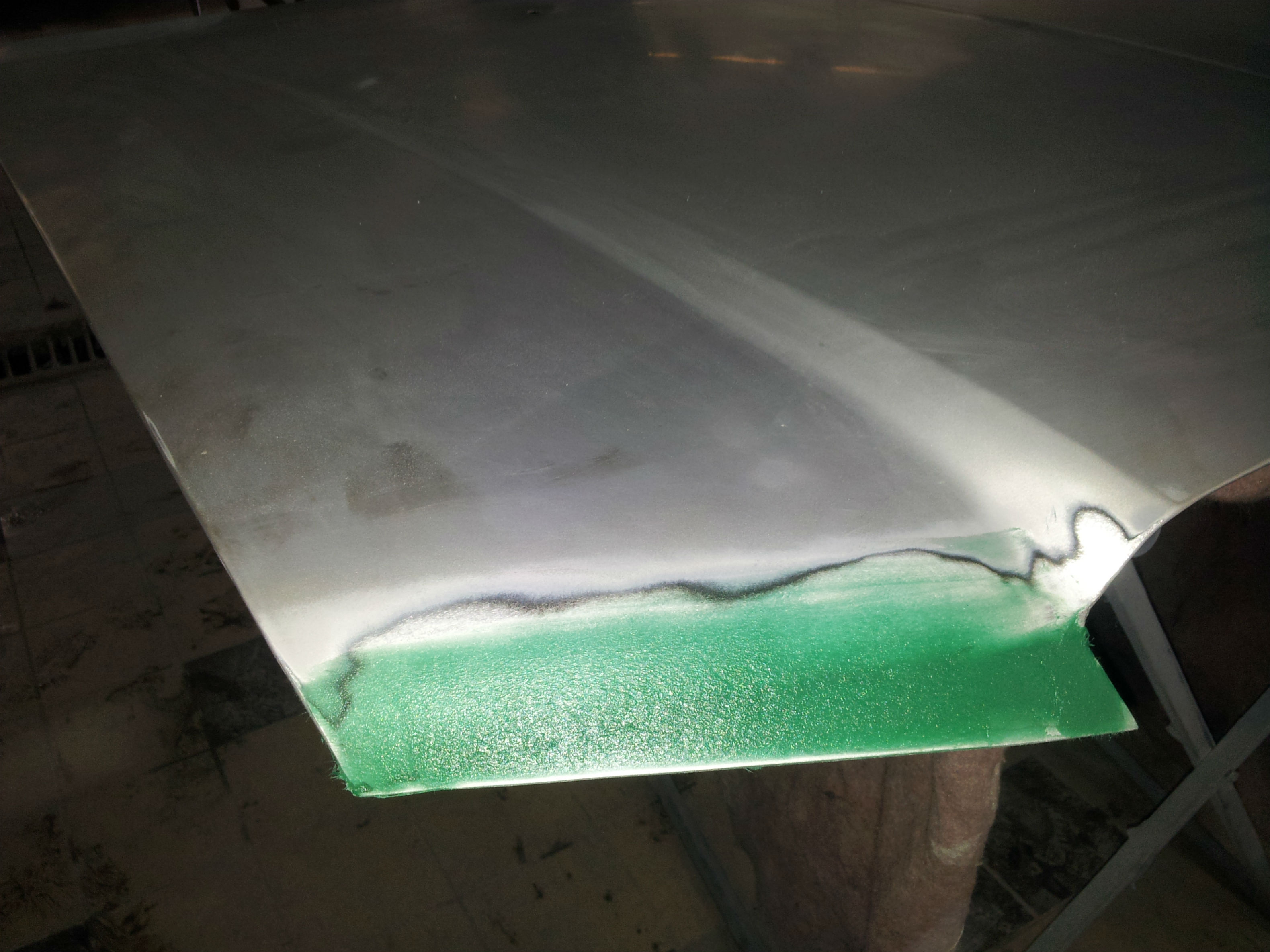

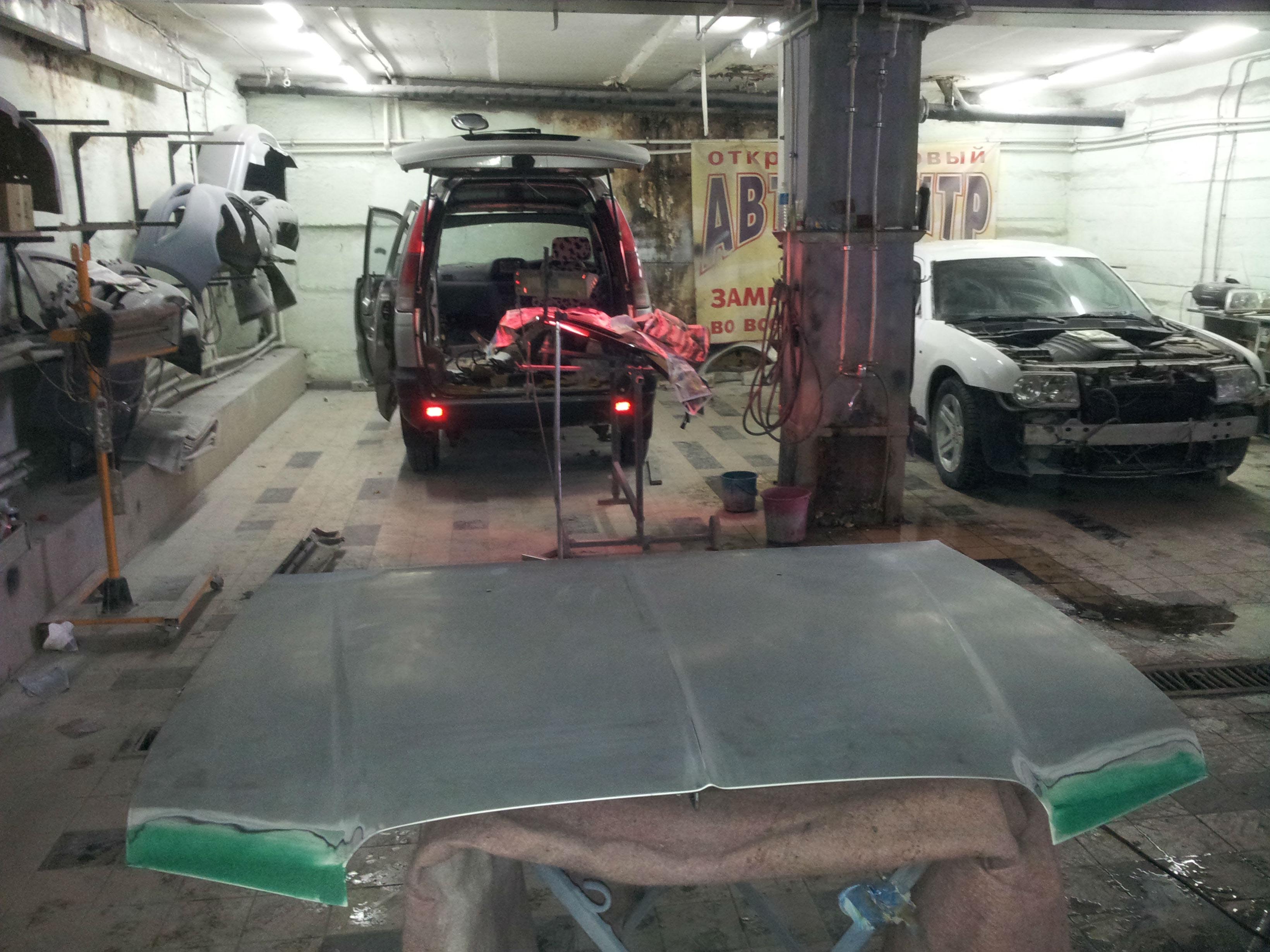

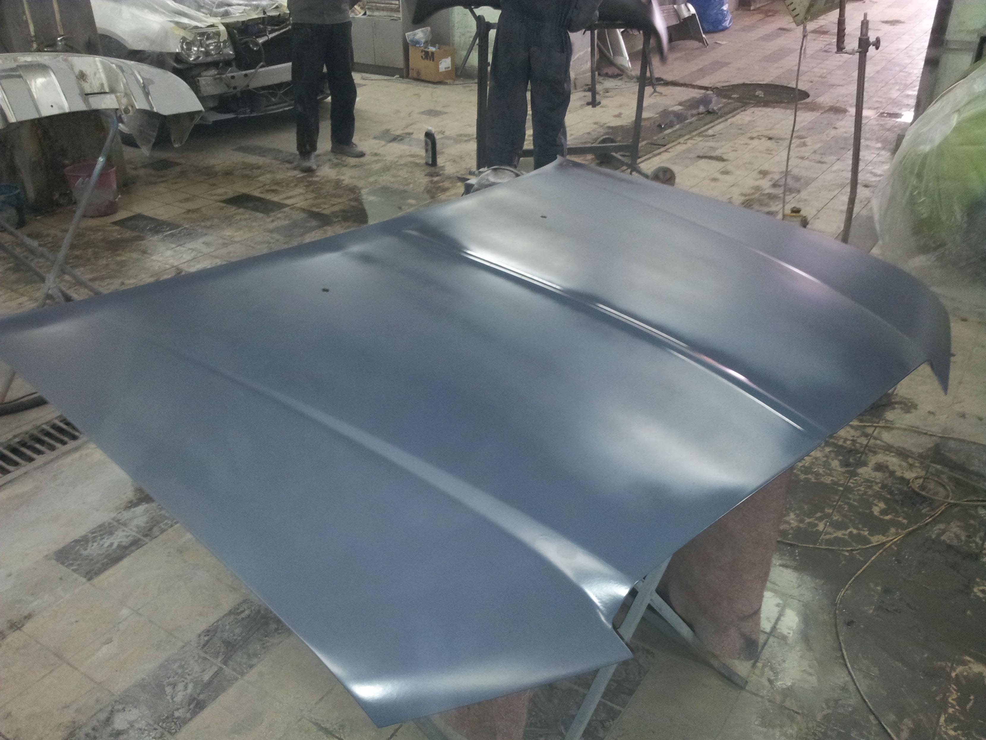

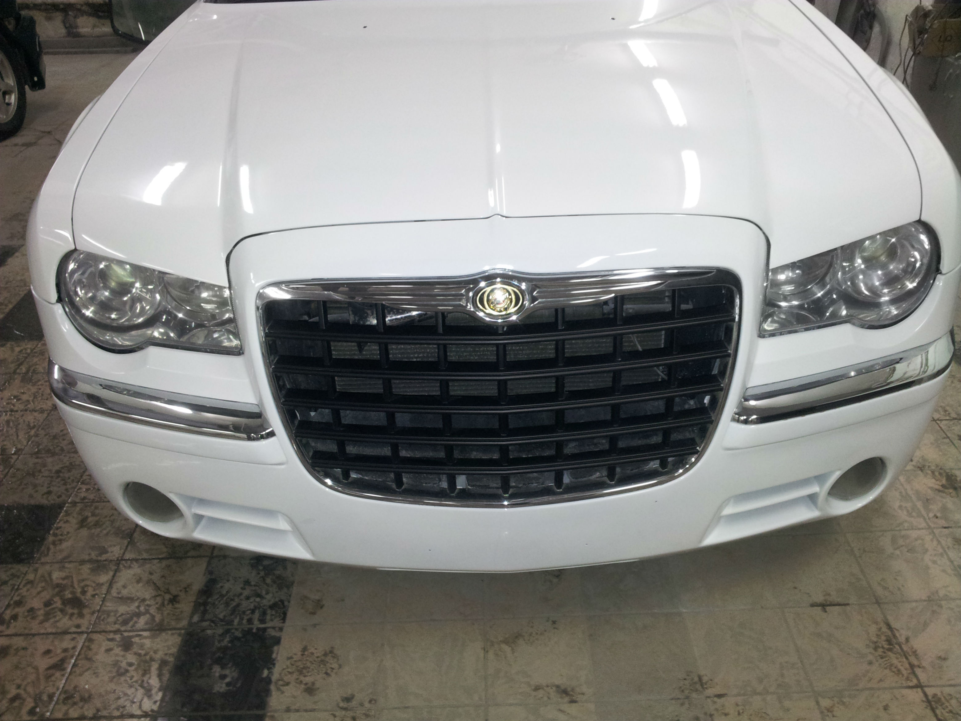

Шпаклюем.
Сушим.
Шпаклюем.

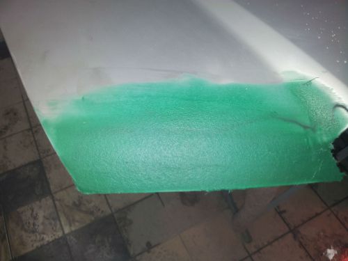

Грунтуем и отдаем на покраску.

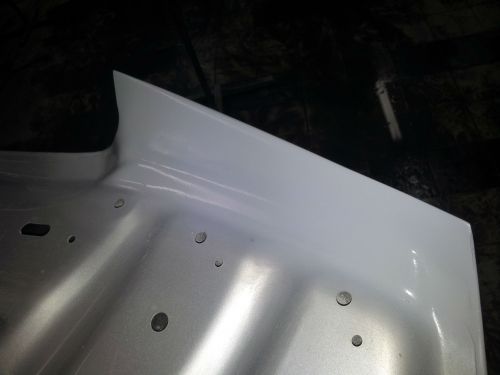

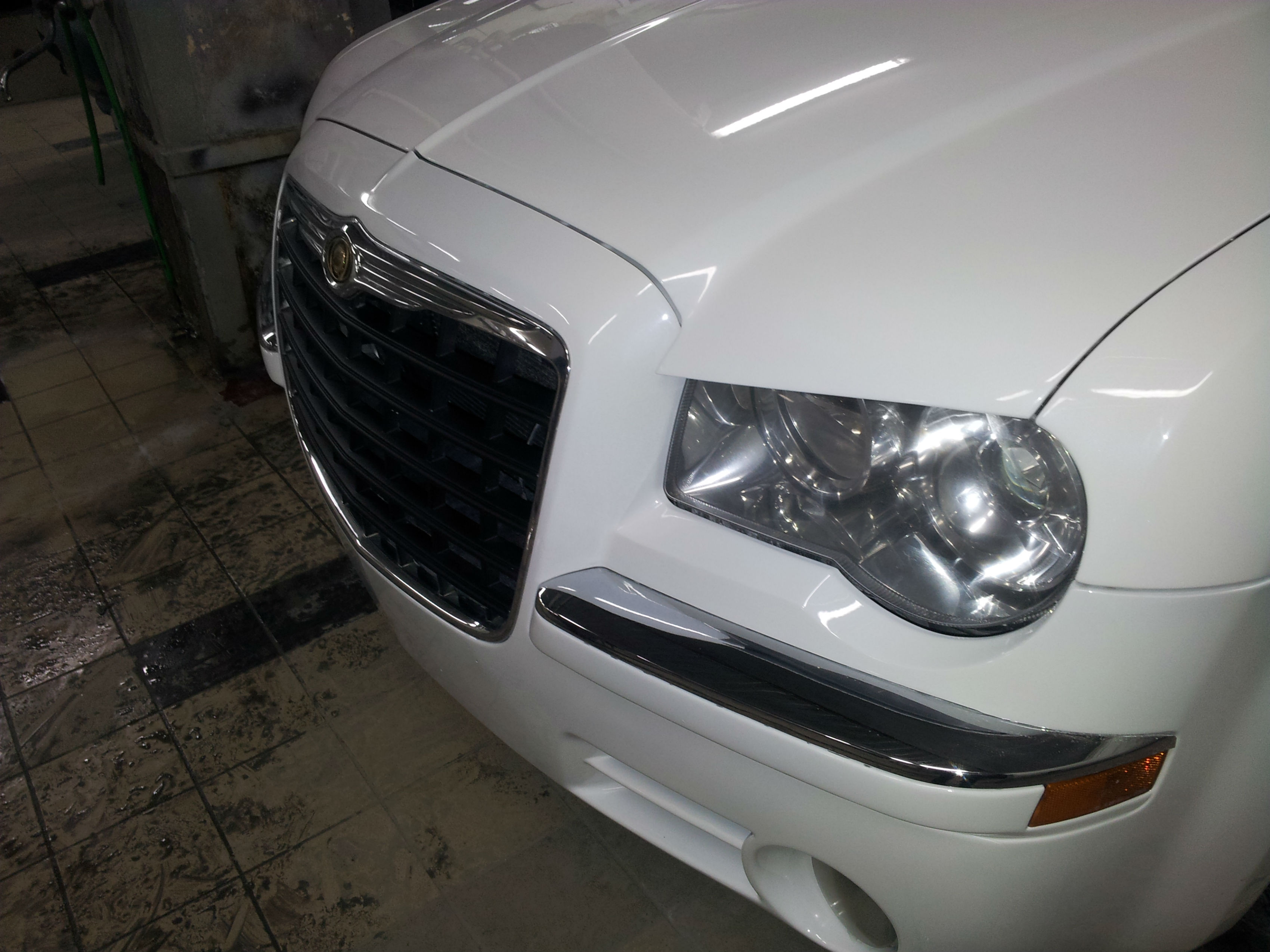

Результат.

есть ряд вопросов:
- почему такой угол был выбран? я не про загиб ресничек (на глаз в руках) а про то, как они сейчас стоят по отношению к капоту.
- чем обрабатывали швы(пустоты) между сваркой
- не мало ли прихваток самой сварки? (понимаю что капот ведет, но всё же)
- уверен что 1.5мм толщина? (у меня вроде 3мм)
- сколько времени уже прошло, после установки ресничек? (а то снег на фотках смущает, как будто прошлой зимой)

- самый правильный угол и размер :smile: не больше не меньше :ok:
- заделали шпаклевкой :smile:
- полностью варить уведет сильно хотя можно пройтись потом полностью
- 3 мм так как толще не было в итоге вышло все хорошо.
- март 2013 :smile:
