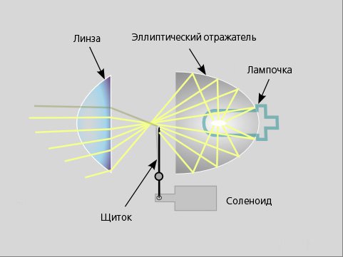

Добрый день,дал фаны на помывку,вернули со словами,мы забыли как правильно должна стоять линза, то есть отражатель должен быть сверху или с низу который между линзой и отражателем.подсказите как правильно поставить)
26 июля 2017 15:05
Шторка наверно имеется ввиду, шторка снизу должна стоять
Chrysler HEMI
26 июля 2017 15:17
Сообщений: 169
Машина: Chrysler 300c HEMI
Регистрация: 29.09.2014
uri300c,
Да шторка,спасибо большое)
