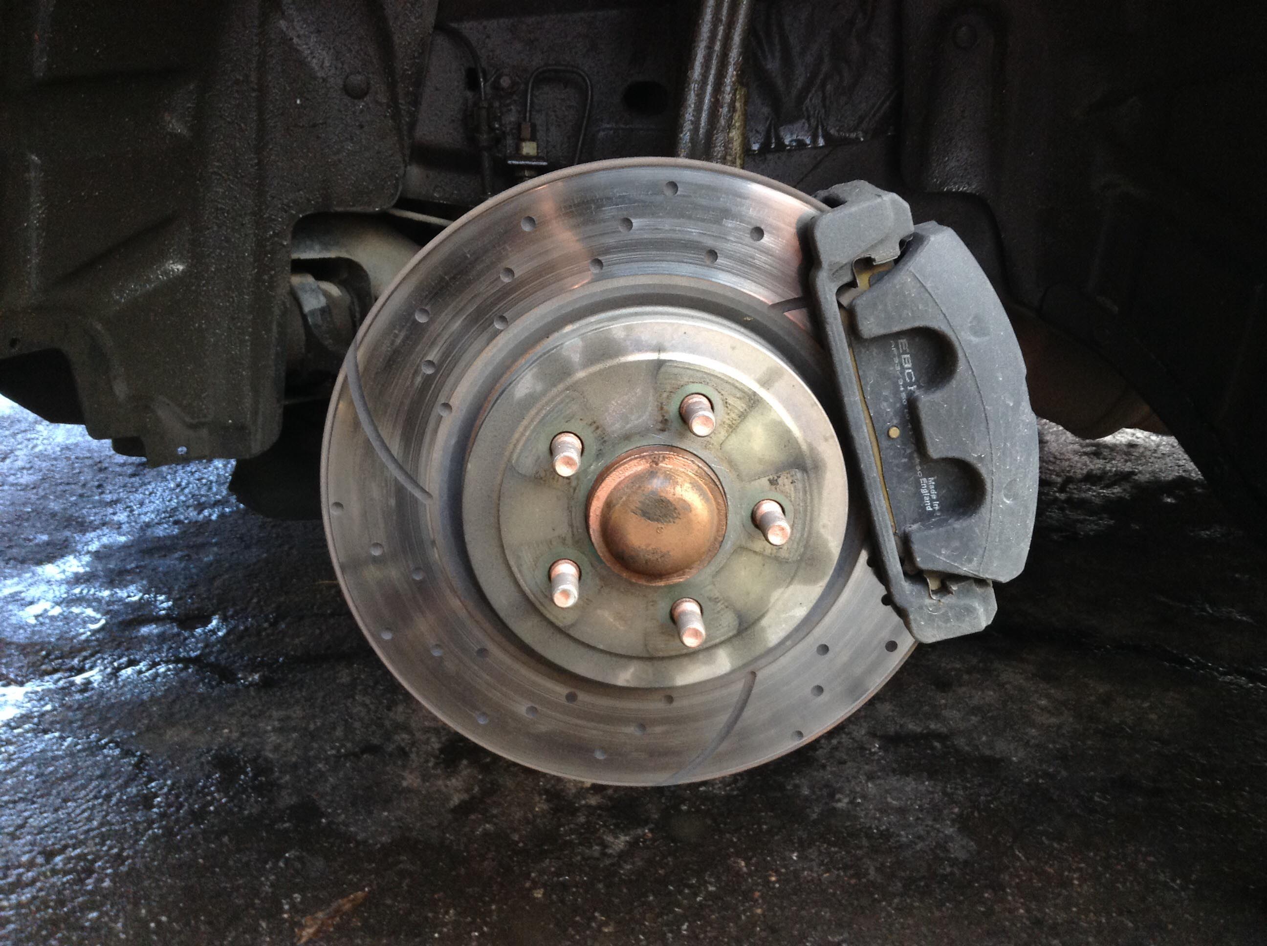

а чего ее искать на разборках полно там обычные 2х поршневые суппорта шли на 2,7-3,5-5,7 диаметр вроде как 13,6" так что от однопоршневого не настолько и много(12") - я свое карыто останавливаю суппортами от крайслера перед и зад вентилируемые диски EBC с калодками - родное стоковое не надолго от перегрева диски ведет сильно

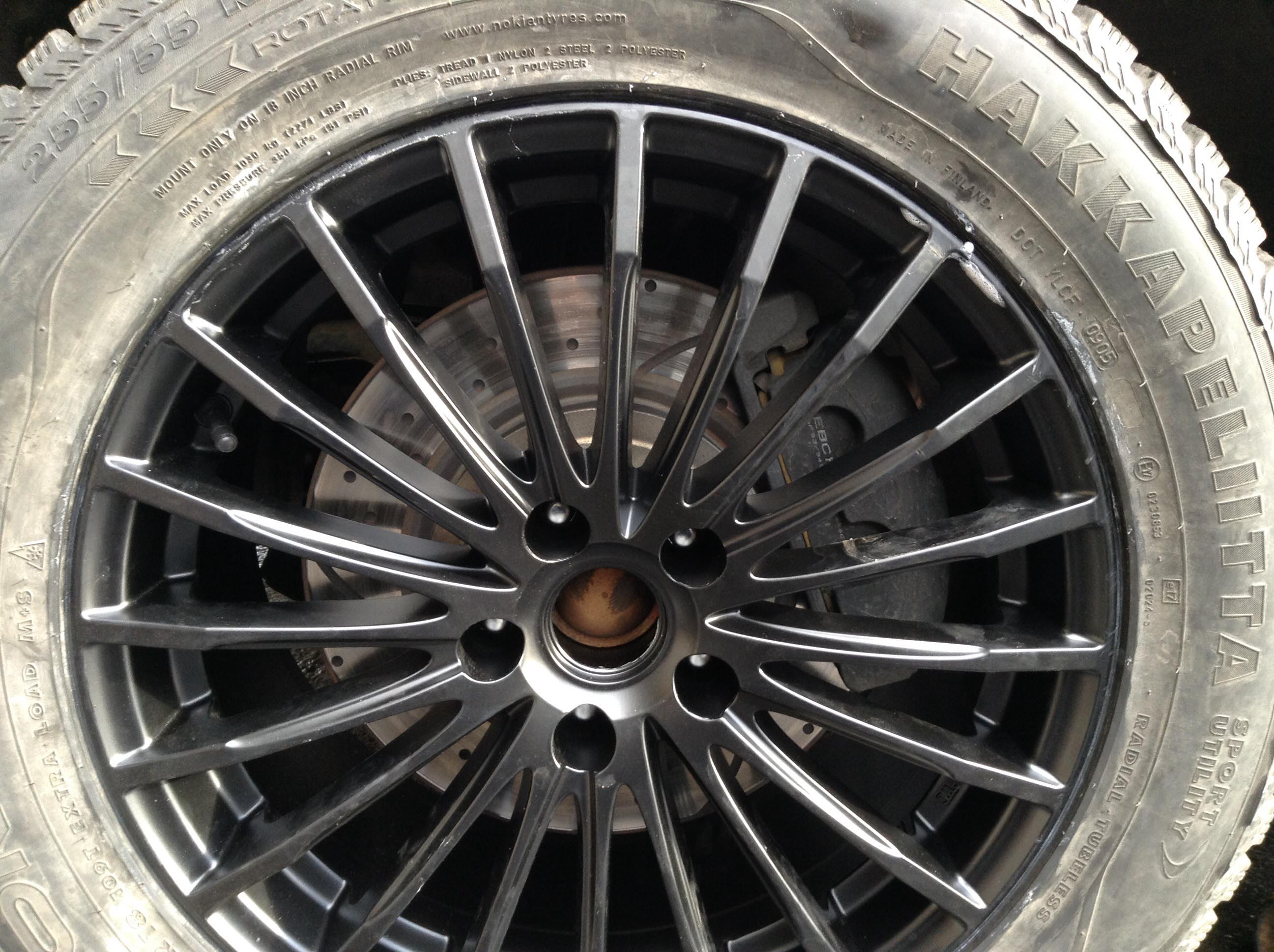

больше чем срт не поставишь а это уже не бюджетно а если и поставишь как на фото сверху то в 200 на ось готовь
Вот пример 5,7 EBC диск и калодки тормозят всегда ик везде даже если кипят
Уот так вот выглядить с 18' дисками - есть есче зазор для 14' от срт и все патолок для зимы
Выход только один 24' много лучевые чтоб не дырка была

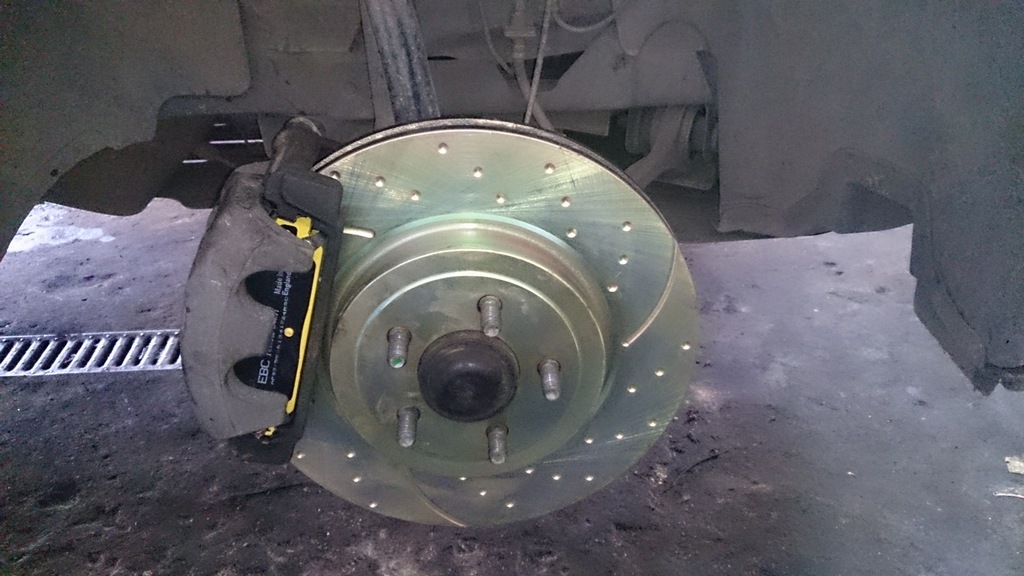

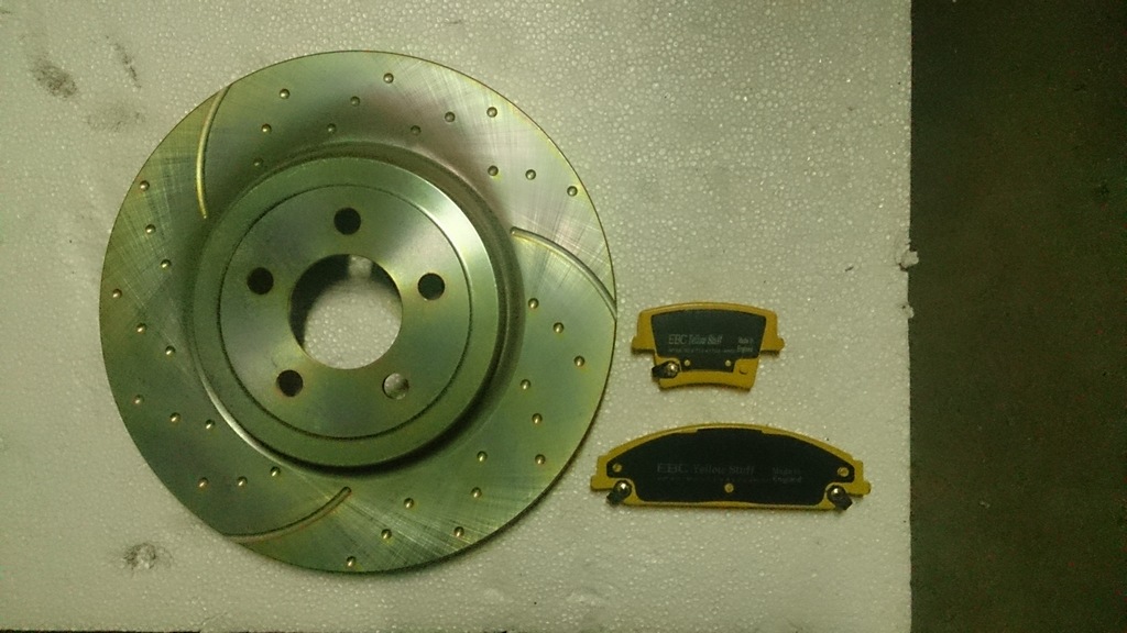

EBC диски перед-зад + EBC-yellow stuff колодки перед-зад.
Колеса зима 18 лето 20. Тормоза супер.

А диаметр диска штатный?
Да, диаметры штатные.

Как по мне, диски брать, а колодки не брать, лучше желтые.
А еще лучше, новый комплект. Немного дороже, зато надолго. Я бы попробовал диски R1 Concepts. Взял такие на Escalade. Тоже неплохо тормозят.
