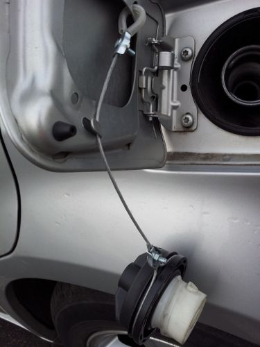

доброго дня!
опыт крепления, возможно, пригодится и вам.
на европейце 2.7 крышка бензобака с замком, НО без веревки, т.е. при заправке ее надо выкручивать и ставить куда-нибудь.
можно случайно забыть на заправке. :)
проблема решена за 5 минут и 20 рублей.
1. тросик диаметром 1 мм В ОПЛЕТКЕ (это важно) из пластика - 0.5 м
2. 2 винтовых зажима для тросика
делаем петлю на крышку бензобака, тросик в оплетке шикарно ложится в желобок на крышке. петля фиксируется зажимом так, чтобы крышка в петле проворачивалась.
второй конец тросика - через отверстие в дверце лючка, и на 2-й зажим
я дополнительно пропустил в отверстие в дверце лючка жесткую трубочку, чтобы оплетка тросика не перетиралась.
все. крышка бензобака всегда с машиной.

8 октября 2013 12:50
Сообщений: 10234
PipeSmoker,
а фото то отчет где
а то я лично фантазией не могу воспринять как это усе у вас

PipeSmoker
8 октября 2013 13:55
Сообщений: 1778
Регистрация: 29.08.2013
ну, изначально не было веревочки.
не думаю, что цена новой веревочки будет 20 рублей :)
а здесь - 5 минут и вуаля. тоже думал сначала просто веревочку купить, но в гамазине запчастей она была только вместе с пробкой он нивы за 180 руб.
плюс еще это пластиковое кольцо надо было бы постараться снять и потом натянуть на крышку.

8 октября 2013 14:28
Сообщений: 1699
Веревочка для крышек без ключа.
PipeSmoker
Я ставил от приоры, подходит идеально, фотоотчет выкладывал более полу- года как.
Этой гайкой с креплением всю резинку/пластмаску вокруг горловины порвешь.
PipeSmoker
8 октября 2013 15:59
Сообщений: 1778
не порву :) я петлю сделал как раз побольше, так что гайка с винтом за пределами пластика вокруг горловины. торчащий винт подрежу сегодня.
ну, можно вместо винтового зажима использовать алюминиевую обжимную скобу.
повторюсь, я исходил из простоты конструкции, минимума усилий, в том числе физических, и времени.
как-то так :)

sigal2000dima
8 октября 2013 23:45
Сообщений: 1241
Машина: Chrysler
Регистрация: 6.10.2011
Задумка прикольная, но зажимом можно краску царапнуть
Родной тросик я покупал за 120 руб, кстати
