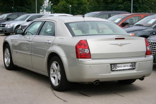

Здравствуйте товарищи.
Всегда хотел себе 300ц, совсем мальцом был,когда в 2004-ом увидел его в каком-то музыкальном клипе. Тогда уже понял,мол, вот ОНО. У меня такой будет.
На сегодняшний день, внезапно пришло осознание того, что я стал взрослым (внезапно,да? :smile: ), довольно твёрдо встал на ноги и денег на покупку такого аппарата у меня вполне хватит.
Полазил по месному рынку и нашел на стоянке у дилера вот такого красавца.
Внимание! У вас нет прав для просмотра скрытого текста.
2005 год, 3.5 бензин, европеец, пробег 65к, два владельца. Вроде бы принадлежал хозяину этого самого дилерского центра.
Через пару дней отгоним его на диагностику к дилеру.
Ценник 9.5 евро. Для наших реалий это чуть выше среднего за подобный аппарат этих годов.
Видел его в живую, всё красиво, никаких нареканий по внешнему виду. Чуток затёрт краешек водительской сидушки.
Поездить к осожалению не удалось, человек с ключиками уже отбыл.
Автомобиль на нашел рынке (Латвия) не популярен совершенно, следовательно с месными особо не посоветуешься. У коллеги есть Dodge Caliber, говорит, мол, дешевый совсем. Но, это вроде-бы не совсем одинаковые авто.
Немножко почитал форум, выходит 300ц не такая дорогая машина. По ценникам на ремонт уровень похож на BMW e39-38/ Audi A6 B5/ VW Passat B6. Собственно, вопрос, а так ли это?
Сейчас имею возможность безболезненно вкладывать порядка 400$ в месяц на ремонты. На ремонты и всякие необходимые замены после покупки у меня порядка 1500$. Хотелось бы услышать ваше мнение, хватит ли?
Детали заказывал бы на www.rockauto.com, вроде хороший сайт. А где заказываете детали вы?
Заранее благодарю за чтение сего монументального опуса и за то, что стерпели все мои грамматические ошибки!

Slowpoke,
Нравится-бери!
С виду вроде не плохо. Без колхозного тюнинга. Хорошие и недешовые аксессуарные диски BORBET. Раздвоенный выхлоп.

Slowpoke,
Согласен с вышеуказанным. По виду аппарат живой. Диагностики ходовой ему и комп подключить, по ошибкам проверить. Ну и в добрый путь. По 400$ вкладывать в месяц, эта не та машина. С вашими ценниками я бы вообще не заморачивался с покупкой такого агрегата.

Slowpoke,
400 это много.. короче проверь и если все гуд , то бери и к нам в клуб.
6 октября 2013 18:39
Недавно потеряли на форуме хорошего парня из Риги.Помните Kpd. Жизнь продолжается,одни уходят,другие приходят.
Машинкапо фоно неплохая и цена гуманная.Наверное не стоит думать о деньгах,которые она высосет.По идее более чем хватит,если бензин не будешь палить дуром.Покупай,вливайся в наши ряды,удачи!
