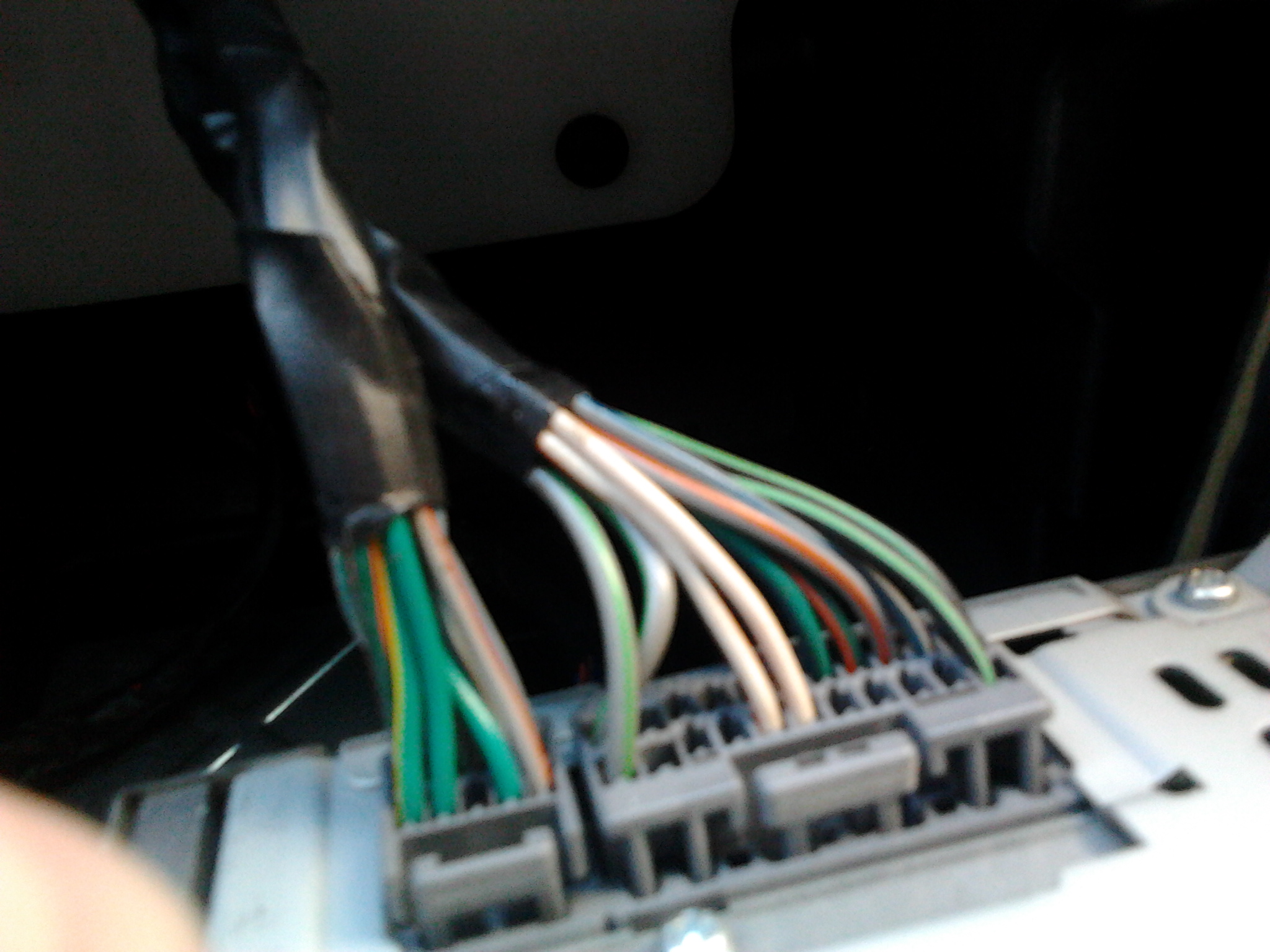

sri , а откуда ты взял сигнал для запуска усилка? Просто от обычных магнитол идёт сразу тонкий (обычно синий) проводок спецыально для усилков ну далее правый и левый канал и т.д. Я тоже собираюсь поставить саб и усилок с накопителем, но непойму откуда взять сигнал!?

Так проблема в том, что у меня магнитолла штатная, а синего провода на фишке нет!
Вот моя фишка
sri
30 сентября 2013 23:55
Сообщений: 91
Город: SPb
Машина: Charger 2006 3,5
Регистрация: 30.05.2013
аааа, тут кстати я намучался. Вариант один, достать и тестером искать + при включении самому в фишке.
Вариант два. Я пропарился с + в фишке от зажигания, не нашел я его в фишке, очень долго искал. А он нужен был для магнитолы для того, чтоб когда выходишь из машины она сама выключалась. В итоге плюнул и взял от прикуривателя. Ты можешь сделать так же. Но тогда это получится немного не правильно, усилок будет работать когда работает вся сеть авто

спасибо, завтра попробую!
Зря парился. Возьми от прикуривателя.

Роберт, так я по сути с прикуривателя и взял в итоге, я просто когда искал уже из принципа хотел найти + в фишке, при положении ключа в АСС, но не находил( потом я уже начал смотреть сам замок зажигания, туда приходит 5 проводов, в любом случае в одном из них должен быть + при АСС, ну просто 100 %, но там либо постоянный либо пусто. В общем забил.
У меня уже подозрение было, что там от АСС не 12 В идет, и поэтому лампочка тестера не чувствует
