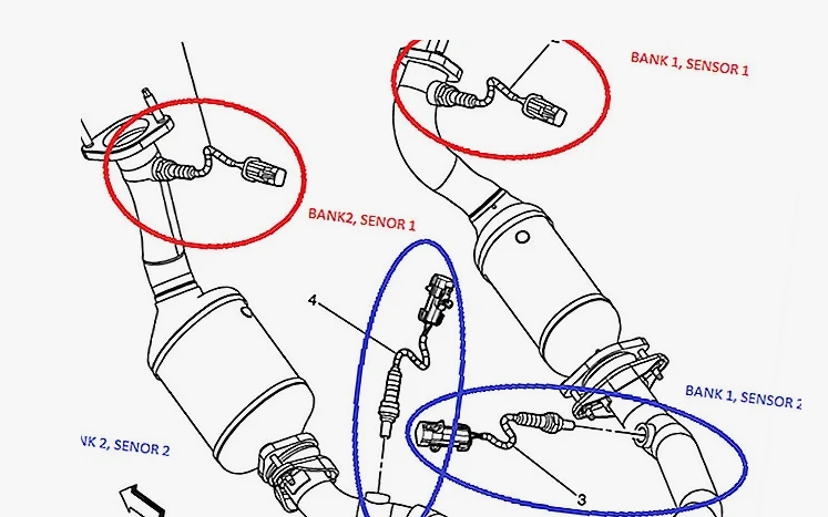

Господа p0133 это датчик до ката и с какой стороны?
31 октября 2024 19:07
Сообщений: 156
Город: Под Москва
Машина: Dodge Charger 2006 2.7->3.5->4.0 - брат Chrysler 300C
Регистрация: 14.11.2018
gangster,
P0133 Oxygen Sensor Circuit Slow Response (Bank1, Sensor1)
Перед катализатором, с пассажирской стороны.

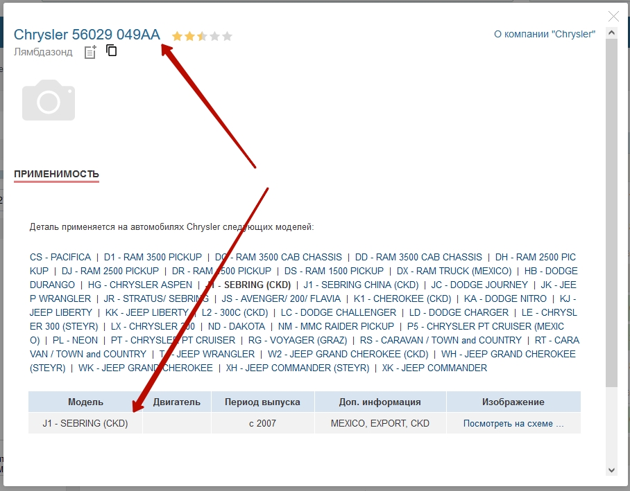

а какой номерок, не подскажите? я вроде от сайбера ставил оригинал мопаровский. давно это было...
или они одинаковые до и после ката?
31 октября 2024 19:36
Сообщений: 156
Город: Под Москва
gangster,
56029049AA
До и после ката они одинаковые, я себе давно ставил аналог NGK 6384, полет нормальный, на Себринге и Сайбере вроде такая же лямбда стоит.

Цитата: gangster
NGK 6384
NGK 6384 это полный аналог 56029049AA, Сайбер это тот же Себринг и эта лямбда так же ставилась на него и по моему даже на ГАЗ 31105 с крайслеровским двигателем 2.4
Так вроде на emex оригинал присутствует за вменяемые деньги
Ссылка
