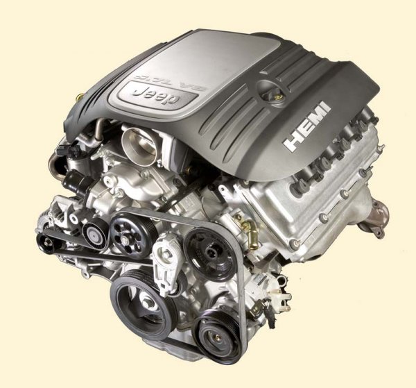

Datchanin
25 июля 2010 23:19
Сообщений: 488
Регистрация: 8.02.2010
Цитата: tref
на HEMI тож цепок
Ага!
mefodys
25 июля 2010 23:34
Сообщений: 489
Машина: 3.6 (2012) - SEDAN
Регистрация: 21.05.2009
Datchanin,
Цепь-это традиция....
