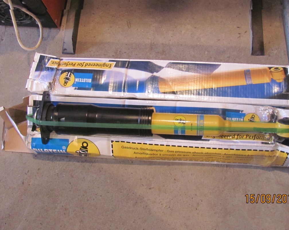

И так приехали мои бильщтайны на задницу моего кабана…. Сиду очень даже хороши … усилие на сжатие очень большое нужно приложить что бы их сжать хотя бы на 2-3 см (но по сравнению с новимат это смех … но об этом я узнал гораздо позже ))) сдох у меня один новимат , решил все таки про экспериментировать и купить их так как очень мне хвалили бильщтайны B6 серию …

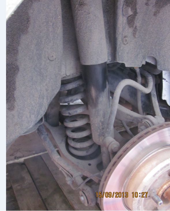

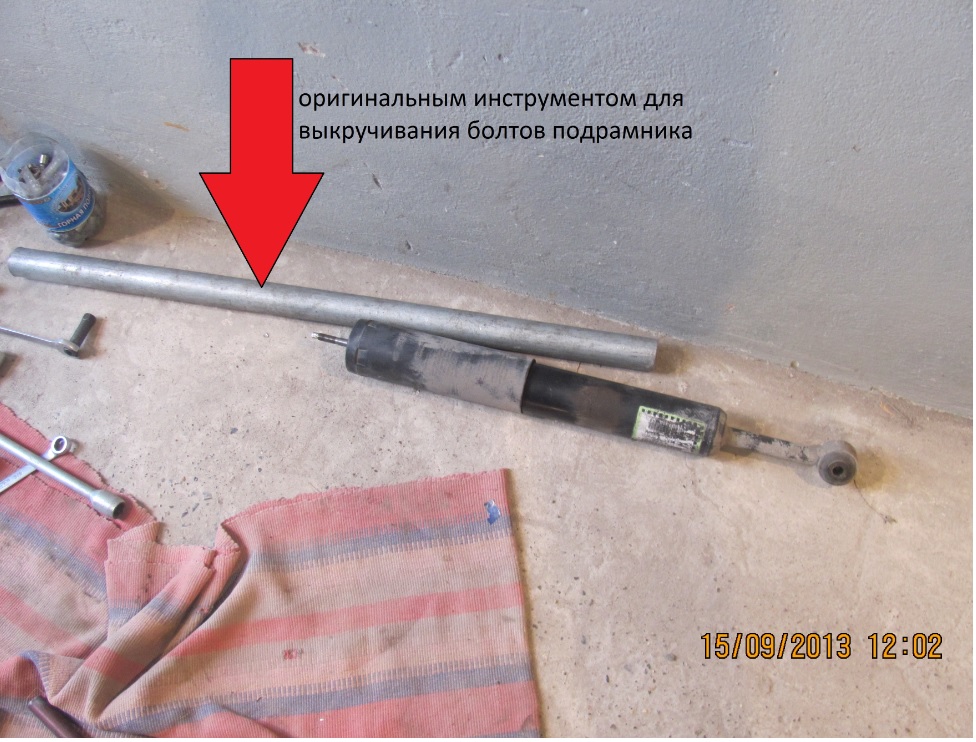

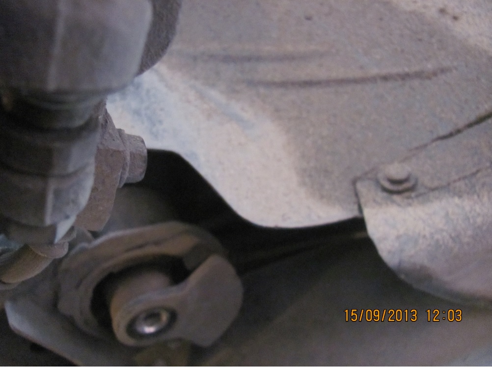

… ладно приехал я в гараж … и как обычно все самые долгие замороки начинаются когда думаешь ща я объе…бу судьбу … не знаю почему мне ,но очень не хотелось откручивать болты подрамника … и подумал откручу кА я нижний рычаг то в котором у колеса масланапоненый сайлентблок , ослаблю крепление впереди (у колеса) и задний болт откручу и опущу его вниз тем саамы высвобожу аморт … ((( но не тут то было … зараза болт упирался в глушак и не откручивался …. Короче потратил часа полтора два на эксперименты и решил все равно делать как написано в мануале … побежал за оригинальным инструментом для выкручивания болтов подрамника

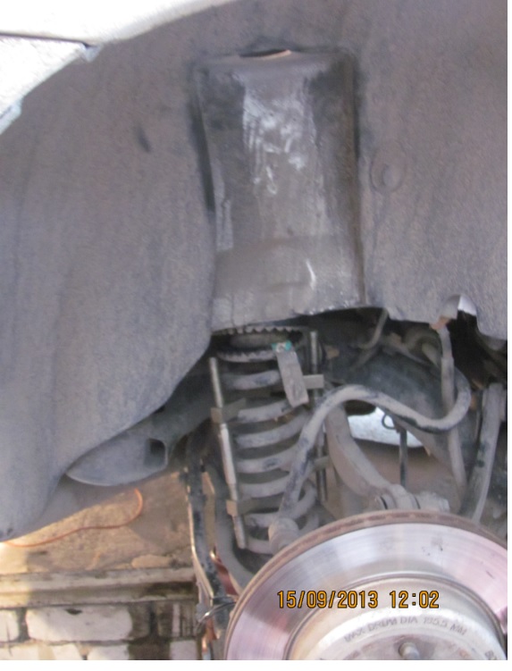

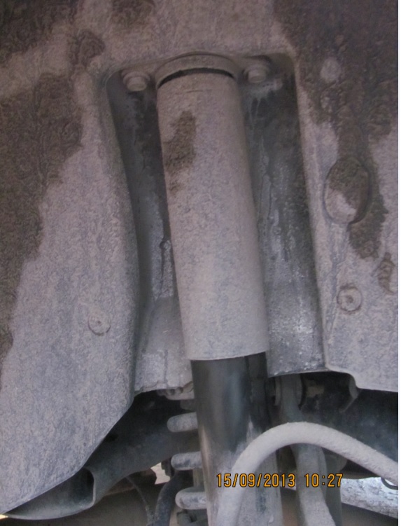

Открутили и получаем такую картину

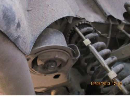

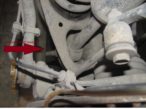

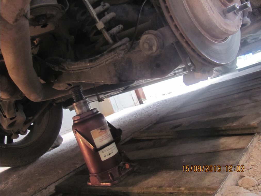

Далее откручиваем нижний болт крепления амортизатора и два верхних БОЛЬШЕ НИЧЕГО КРУТИТЬ НЕ НАДО … потом набираемся сил .. выпиваем кофа , выкуриваем сигарку … ну кто че ))) я пошел отлил ))) ну и выбираем трещотку по крепче оригинальную трубу и головку по длиньше и начинаем крутить болты подрамник предварительно подставив под нижний рычаг второй домкрат (удобнее всего использовать бутылочного типа )
Открутив болты подрамника начинаем потихоньку опускать домкрат до тех пор кока амортизатор не сможем вытащить !!!
(*верхние болты амортизатора*)
(*один болт подрамника*)
(*Второй болт подрамника* ну его уже нет ))))

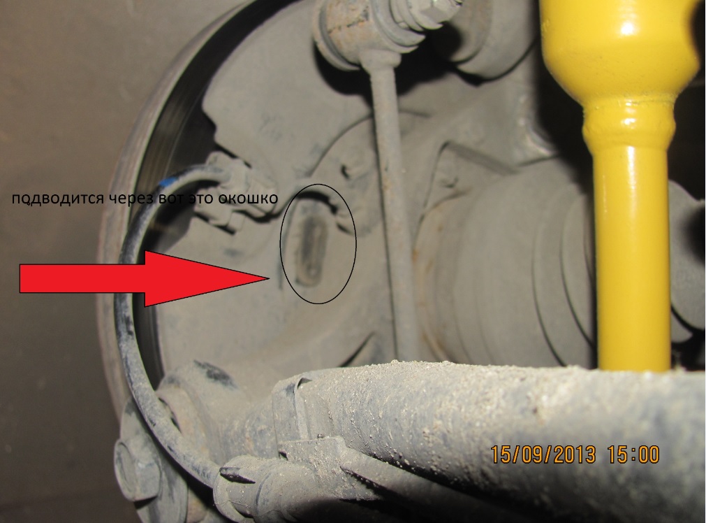

Но так как все было разобрано решил подвести еще и ручник так как на крутых склонах он не справлялся …
Но не тут то было )) … Винт подвода колодок подклинил и не крутился … снимаем(сбиваем ) тормозной диск … аккуратно его снимаем винт чтобы не слетели колодки ручника в противном случае вы будете иметь высококачественного секса на 30-40 мин ))) во время сборки сего счастья обратно ))

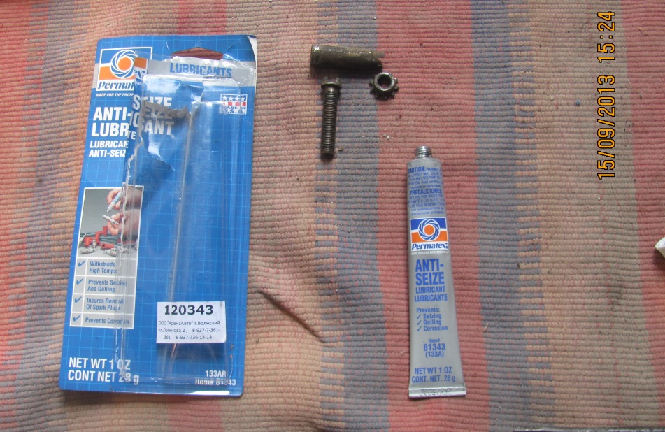

сняли винт почистили и смазали УНИКАЛЬНОЙ)) (не вытекает до 700градусов Цельсия ) никелевой смазкой. собираем обратно!

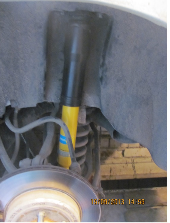

Итог очень порадовал … жепа и в правду стал чуть ниже но не как не жестче , очень комфортная езда … пробег на них пока только 100 км но доволен как слон …(сорри за грязный танк)

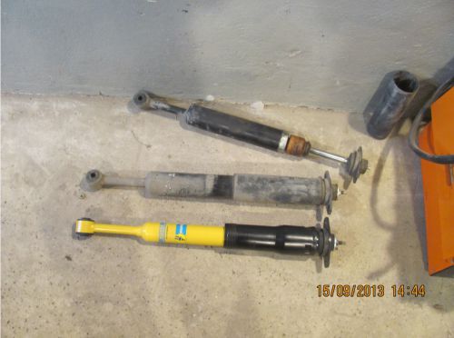

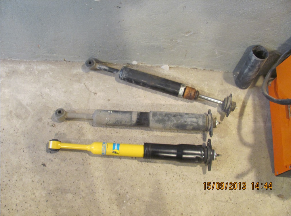

старый и новый аморт !!!

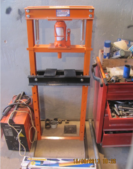

ну и хочу немного похвастаться ... приобрел вот такой себе дивайс ... теперь я прессую любой сайлент за 2 мин )) задрали эти винты )))
