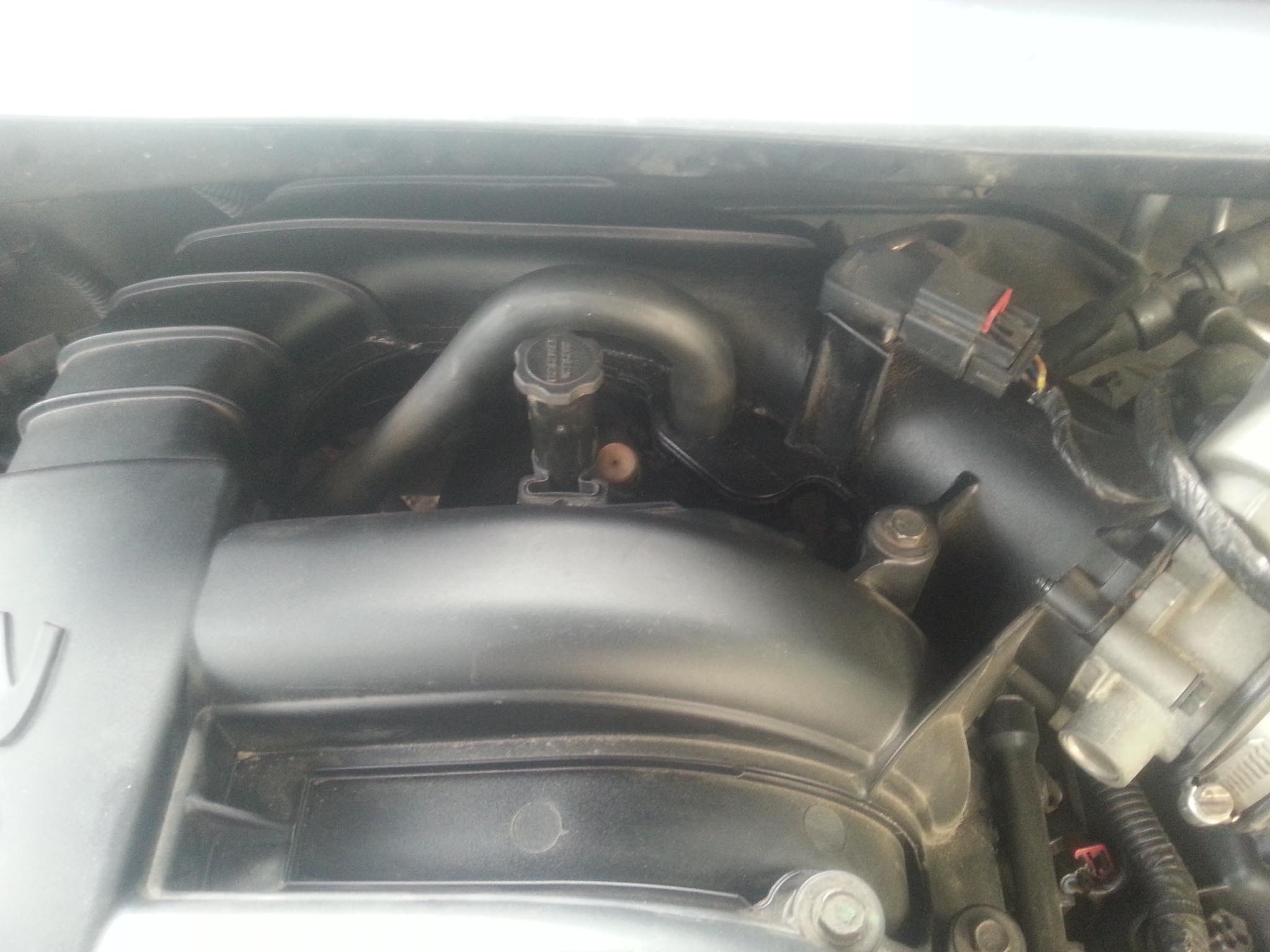

 народ нужен совет, масло или х.з.
Rudik
10 сентября 2013 20:35
Сообщений: 184
Город: Солнечногорск
Машина: крайслер 300С 2,7
Регистрация: 31.01.2013

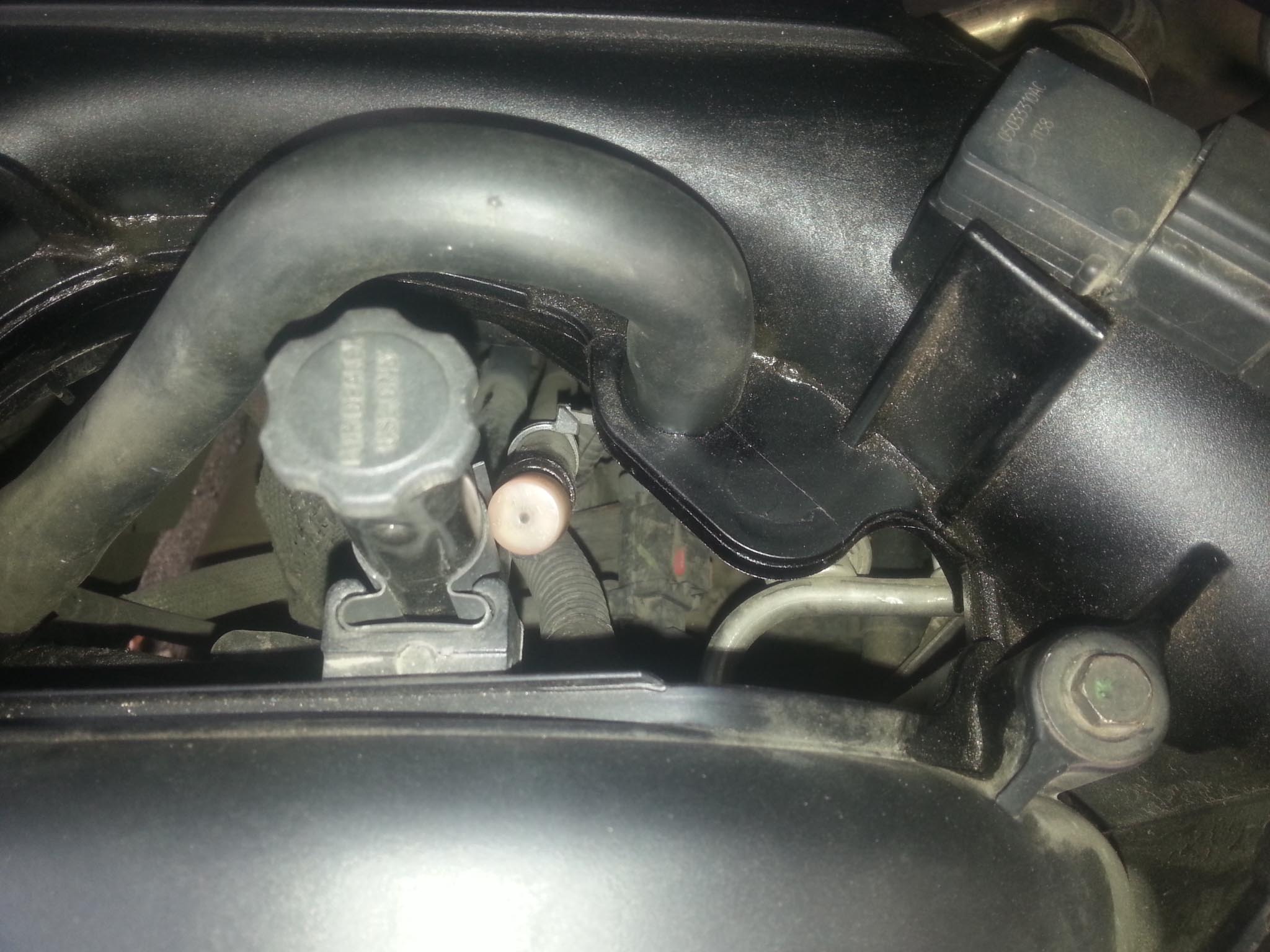

Всем привет народ сегодня обнаружил возле дроссельной заслонки толи масло толи хрен знает короче грязи кучу. На момент фото протер салфеткой. Может трубка была плохо одета. Или чемуто писец и что там за пипка торчит вместе где масло в акпп проверяют?
10 сентября 2013 23:01
Rudik,
Посмотри тему клапан PCV. Из-за него гонит масло. Он внутри изогнутой резиновой трубки и меняется в сборе с ней.

NN88,
Другими словами, это сапун.
Если автос из пендосии, то там на кршках клапанов есть сетки , которые напрочь забиваются масленными говнами. Пендосы ездят на минералке, а минералке, а минералка при нагреве и старении расслаивается на фракции , вот эти тяжелые фрапкции и забивают эту сетку отработки картерных газов. Как вариант-Снять крышки колапанов и попробовать в автотклаве отпаритьь и очистить. все может быть в последствии нормально. Не бзди. :boss:

Парни авто местного приобретения не из-за бугра!!! Всю свою жизнь кушает Motul 5W30. Говорит Shastry что это клапан PCV а он я так понимаю вместе с этим шлангом идет короче по ходу надо его менять??? или чистить?
11 сентября 2013 12:35
Да, менять! В сборе со шлангом 500 рэ. Почитай ВСЮ тему по ссылке. Я там выкладывал фото и номер. На твоем фото это он и есть. Так как при замене придется открутить и приподнять коллектор, то соответственно поменяй и прокладки коллектора. Иначе 80% получишь подсос воздуха из-под старых прокладок.

Shastry Привет подскажи а этот клапан только в оригинале идет? А то ждать минимум 15 дней (exist)
12 сентября 2013 09:19
Rudik,
На zzap.ru посмотрел? Может есть где
12 сентября 2013 11:26
Не слышал о неоригинале.
И не забудь про это
Цитата: Shastry
поменяй и прокладки коллектора. Иначе 80% получишь подсос воздуха из-под старых прокладок. PS Заодно можешь и свечи поменять, если не менял.
