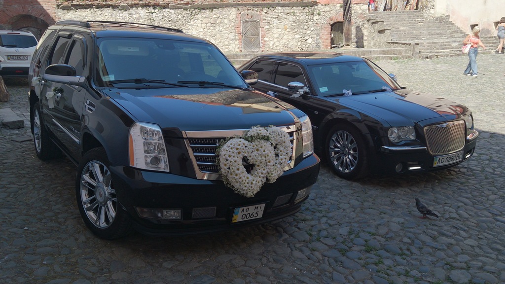

11 сентября 2013 00:49
Сообщений: 398
Город: 1
Машина: 1
Регистрация: 27.09.2012
Кадиллак Ескалейд- достойная машина. Мощности хватает, расход газа-пропана до 20л. Но: в салоне не так комфортно, как в Крайслере. Я лучше люблю 300С. А отец наоборот, привык к Кадилле, говорит, когда на дальние поездки- после крайса устает, посадка низкая, а в кадилаке сидишь, как на табуретке, смотришь свысока, обзор лучше, и не устаешь после длительной дороги.
