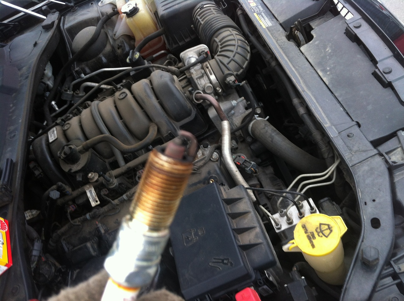

Всем привет!В общем заменил свечи на хомяке на NGK LZTR4A11, полет нормальный!По ходу дела фоткал и решил сделать отчет!Я понимаю что там нет ничего хитрого и сложного,однако думаю кому-то все же пригодится!Итак: для начала нужен инструмент!Я использовал трещетку с коротким штоком(увы фото не сделал :) ) и свечной головкой на 16,так же потребуется ключ на 10!Поехали!

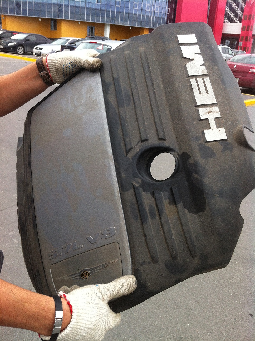

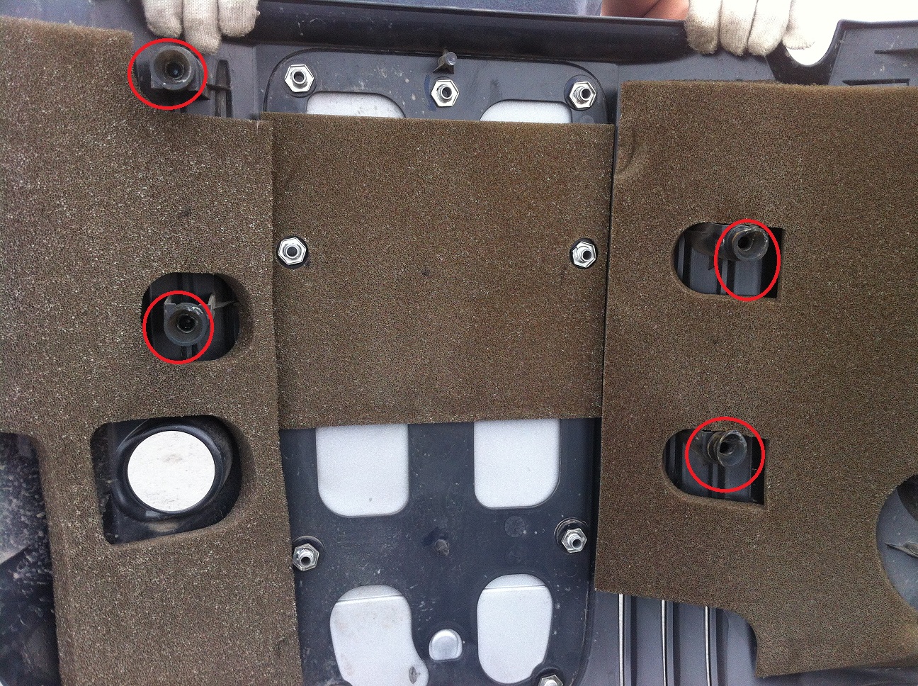

1.Для начала снимаем крышку дрыгателя,снимается она очень просто,путем оттягивания вверх(держится на чем-то типа присосок в количестве 4-х штук)

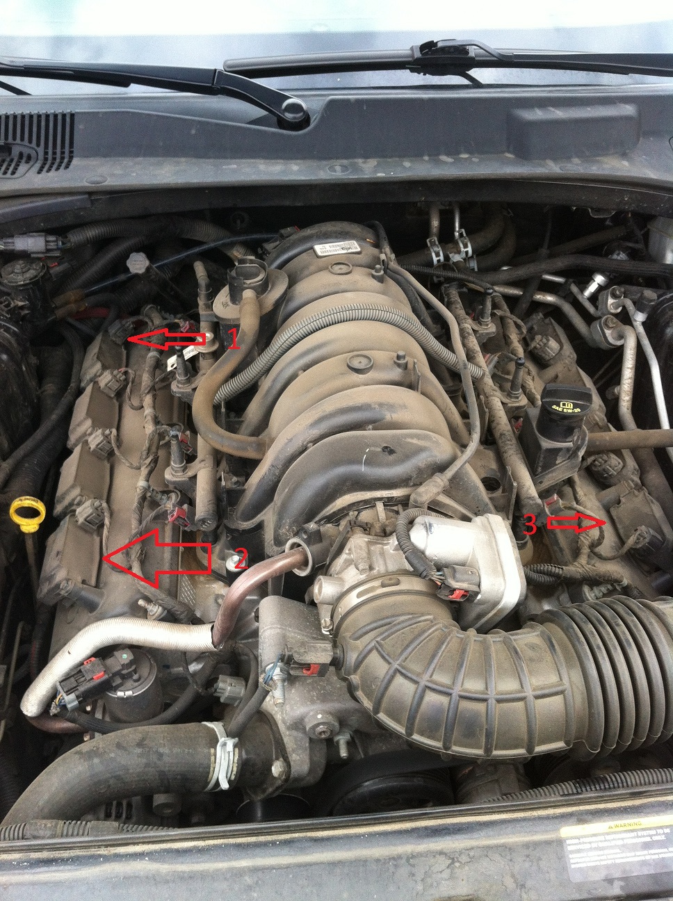

2.Видим такую картину: (да да,кругом в пылища,но все уже переведено в полнейший порядок и блестит как кота яй...ээ..шерсть!:) )

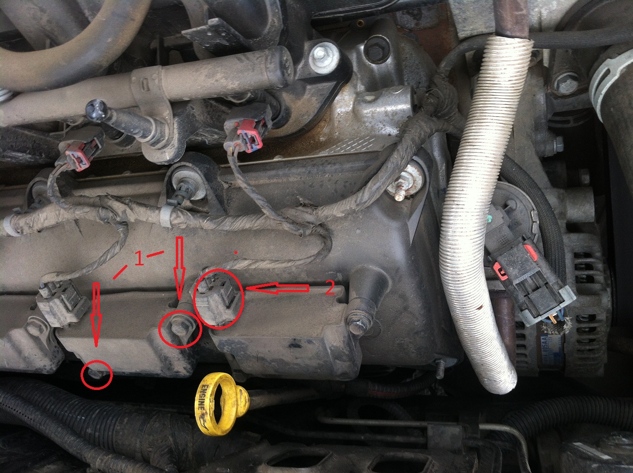

как видите,на картинке отмечены места,где придется немного помучатся!Самой большой задницей для меня была точка 2(мешал мозг),точка 1 просто неудобна,а точка 3 зависит от вашей лени,я снял корпус воздухана(1 болт на 10) и дело пошло просто и быстро.Можно и не снимать,но в таком случае небольшой секс обеспечен! :smile:

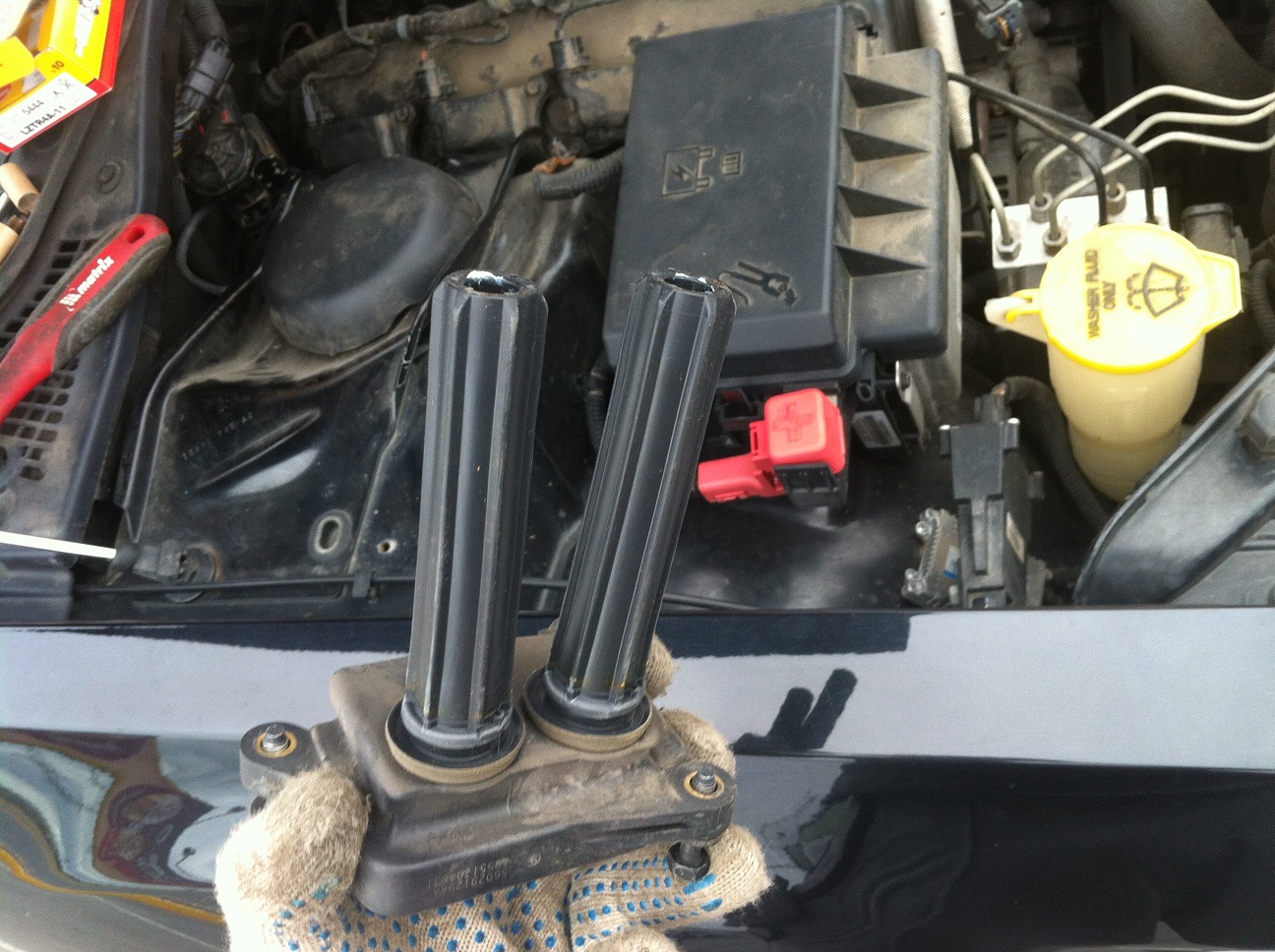

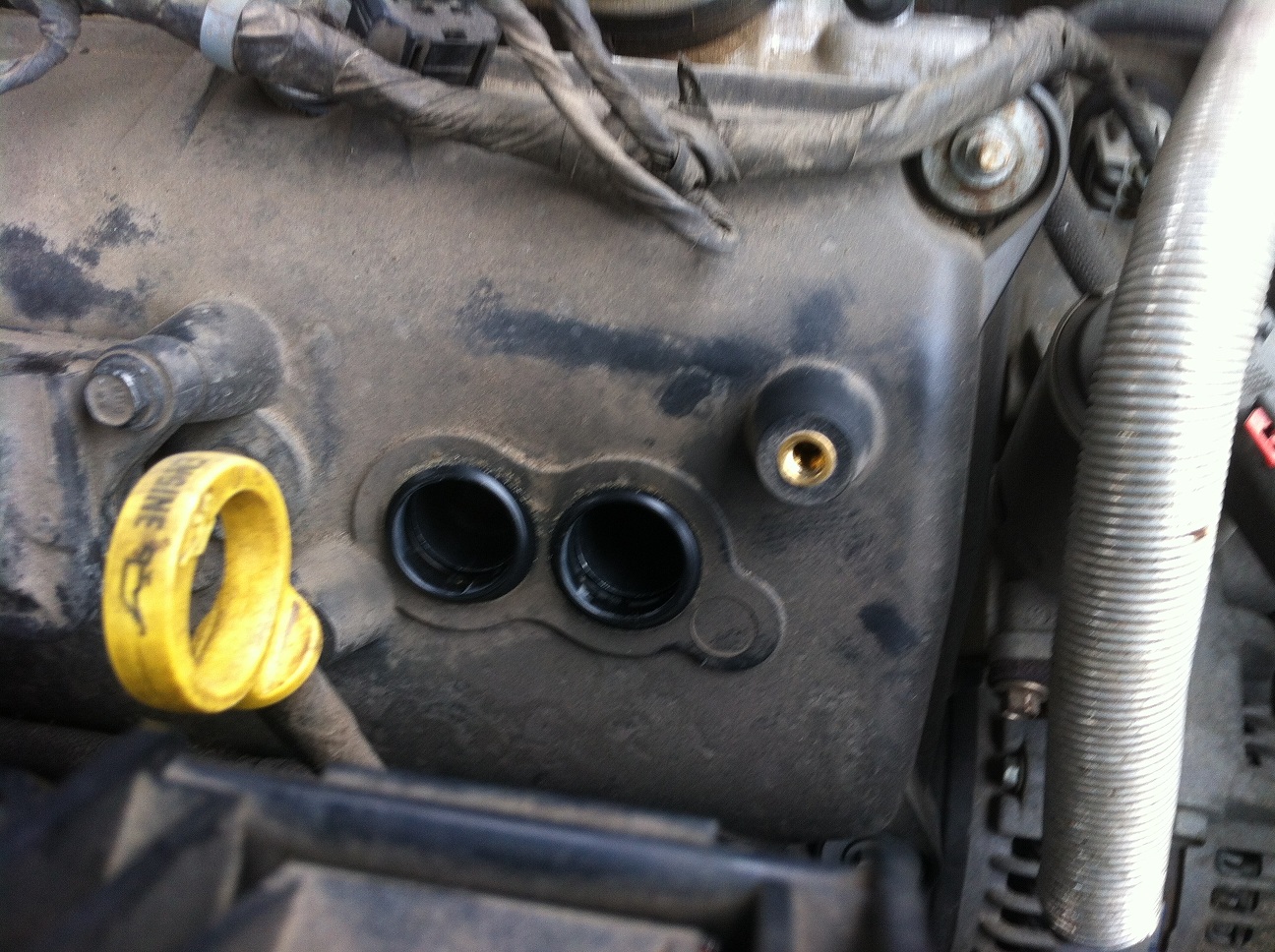

3.Откручиваем два болтика на 10 ,снимаем фишку и достаем катушку!
видим это:
4.Далее думаю все предельно ясно! :yahoo:
з.ы.Когда выкрутил родные свечи,заметил что у них зазор был больше чем у НЖК: 1,2 мм,против 1,0 , так что прежде чем в крутить что-то,убедитесь что все по фэн-шую! :smile:
з.ы.ы.На контактах родных свечей была какая-то смазка,что за смазка не вкурил,поэтому тупо перемазал с одних свечей на другие!!! :boss:
з.ы.ы.ы.Родные свечи прошли 68 т.км(по регламенту 48,но прошлый хозяин не менял),и внешне выглядели очень даже неплохо!
Ну вроде все,коли будут вопросы,то :welcome: !

Atraides001,
Тоже самое недавно проделывал. Только еще предварительно замерил компрессию промыл инжектора.
Обошлось без снятия воздухана. Все зависит от используемого инструмента.
Твои старые свечи кстати уже довольно изношены + сильно загрязнен изолятор. В идеале изолятор должен быть бледно желтого цвета.
Точка 2: сначала вставить свечной ключ в колодец. Затем короткий вороток.
Точка 1: снять и отести в сторону клапан evap системы
Точка 3: лени никакой, по тому же способу: сначала свечной ключ, затем вороток.
рекомендую сначала снять разъемы с катушек а затем их откручивать (так проще сдернуть разъем и тугую защелку)
По феншую на моторе 5,7 зазор 1.0 мм.
зы. Пыль которая на моторе лучше все таки удалить до замены свечей (продуть сжатым воздухом), дабы исключить попадание внутрь мотора.

То что свечи изношены-факт,но не так ужасно как я ожидал!:)
По точкам особых трудностей не было,просто немного неудобства.:)
По поводу зазора,свечи как на фото стояли в машине с новья(на данный момент пробег 68 т.км) и зазор на них был 1,2мм,замерял набором щупов,потому и на НЖК тоже сделал такой,а тут выясняется что 1мм,инфа 100%?А то так лень обратно их выкручивать,да,и к чему может привести разница в 0,2 мм?
Белая,густая смазка(интересно что все сразу подумали?! :) ).Хомяк конца 05 года!
На сколько я знаю,на 2.7 коллектор необязательно снимать полностью,достаточно его открутить и приподнять,а там хоть и с сексом но добраться можно,зато меньше проблем с трубкой ЕГР вроде... :smile:
8 сентября 2013 22:59
Цитата: Atraides001
что 1мм,инфа 100%?
Инфа 100%. Смотрел в мануале.
В теории может повлиять на выход и строя катушки зажигания (так как увеличивается напряжение во вторичной катушке зажигания необходимого для пробоя увеличеного искрового зазора)
