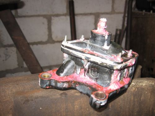

Столкнулся с необходимостью замены Корпуса прокачного штуцера.
Оказалось что под кодом запчасти 04792329 продают схожую, но немного другую деталь.
Фото моего корпуса:
Модификации корпуса штуцера
Фото того, что мне хотят продать:
Видно что отверстие для выхода воздуха в разных местах.
Подскажите, можно ли мне его ставить или он и по другим параметрам не подойдет ?
Я в фотошопе прикинул как это будет выглядеть после установки нового:
В итоге два клапана.
Я проверил, клапан в моем случае установлен не в корпусе а в трубке.
Трубка в комплект корпуса не входит.
sigal2000dima
2 сентября 2013 16:50
Сообщений: 1249
Машина: Chrysler
Регистрация: 6.10.2011
Подойдет

picnic
2 сентября 2013 19:08
Сообщений: 267
Город: Брянск
Машина: Нет уже
кинь свой вин - проверю по каталогу какой номер лично тебе нужен
2 сентября 2013 19:17
Сообщений: 2464
Я ставил точно такой же. Дорман , китайский. Ходит уже второй год и тоже два штуцера.
Гайки только подлаживал , не мог найти колечко , подкладку) потом убрал
Савеличъ
2 сентября 2013 20:09
Сообщений: 399
Город: Краснодарский край
Регистрация: 1.03.2012
взаимозаменяемы.
loper.teem
3 сентября 2013 01:06
picnic,
вин 1C3H8B3R66Y149917
picnic
3 сентября 2013 08:56
Сообщений: 267
Город: Брянск
Машина: Нет уже
по твоему вину каталог крайслер выдал 5017183АА
вот он какой
я себе ставил тоже Дорман как на твоем втором фото, только у меня выпускной штуцер 1 в итоге остался, а не 2.
Хотя надо под капот заглянуть-уже засомневался сам.

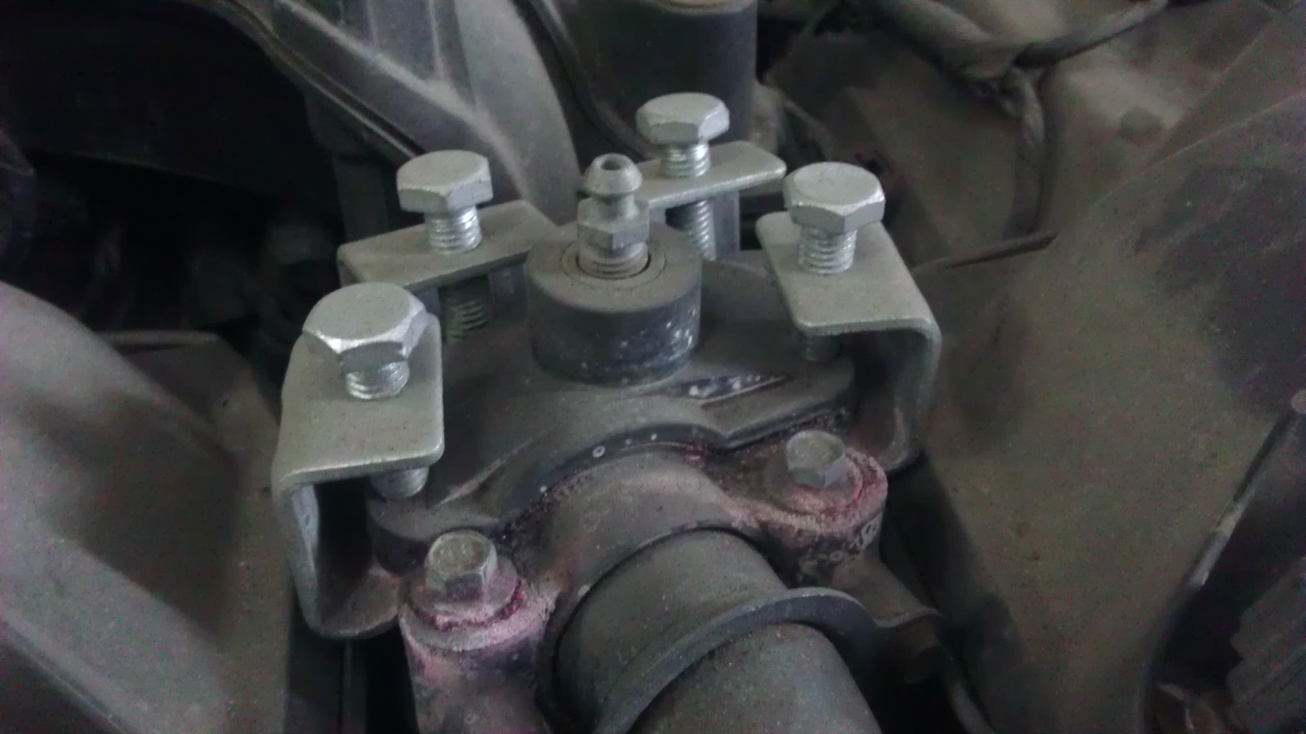

7 февраля 2014 11:06
Реальные пацаны делают так:
:xaxa:
7 февраля 2014 11:38
michael230,
Что то видимо не помогло :)
Это в раздел юмора нужно :)
7 февраля 2014 12:05
Ну да, я как увидел, чуть под бампер не упал.=))
