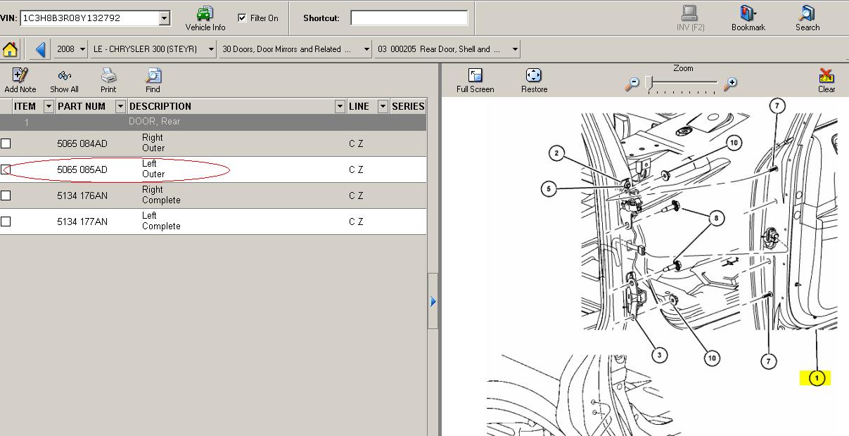

Доброго дня,
Кто знает, какая дверь мне подойдет на европу 2.7, 2008г (рестайл) 5134177AG или 5065085AD?
Могу VIN скинуть, чтобы наверняка.
Заранее благодарен! :yes:

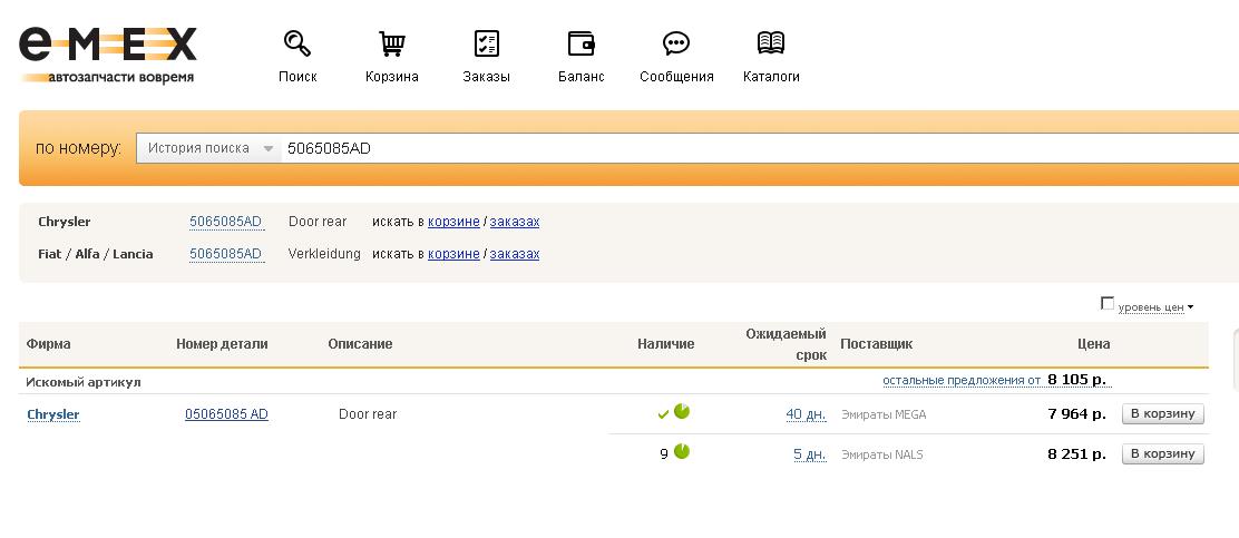

Заказываю на http://евроавто.рф, выбрал 5134177AG из-за цвета, потому как есть надежда, что сэкономлю на покраске (у меня серебро). Менеджер по телефону не уверен, что она подойдет и предлагает по каталогу 5065085AD.
Звонил другому менеджеру и тот сказал, что на 99% та что мне нужна (5134177AG ), серебряная подойдет. Но по VIN проверить не могут :(

Цитата: Ogurets
я, что 300С (рестайл, дорестайл) и магнум - те же яйца, тока молдингами отличаются
Вот и я так думаю. Тем более, что та дверь, что я выбрал с молдингом 1:1 как у меня.
Смутил меня один из менеджеров, который сказал, что по каталогу - 5065085AD, а 5134177AG он не уверен.

это дверь в сборе дилерская цена около 1000 бакинских
Угу:), но мне в сборе не нужно. Сама дверь 15 рублей + молдинг 2 рубля = 17 рублей

Я забрел на wermopar.com и вижу, что сама деталь имеет номер - 68056515AA
и куча замен для нее:
Part #68056515AA replaces: 5112273AB, 5134177AE, 5134177AF, 5134177AG, 5134177AH, 5134177AI, 5134177AJ, 5134177AK, 5134177AL, 5134177AM, 5134177AN, 5134177AO, 5134177AP
Короче, буду брать. С менеджерами договорился, сказали, что если не подойдет, то в течении недели можно вернуть.
З.Ы. уже не первый раз обращаю внимание какой хаос у крайслера с номерами на детали.

это дурное влияние мерседеса ... те упыри номера деталей меняют каждые пол года )))
епа тебя нагибают жестко ....... я конечно не хочу срать тем кто продает тебе дверь но это безбожно умножать на два цену входа .........
и у меня не лучшие цены на легковые детальки !!! уверен у них закупка еще меньше !!!!
Неее, я ее на разборке нашел. Она б/у и в серебре как мне нужно. Есть надежда, что можно будет не красить. Другие цвета сложно подобрать, но штатное серебро по моему всегда одного оттенка идет.
А что реально на этом сайте заказать дверь за 8 рублей, а главное получить ее?

Относительно всего рынка, как-то очень дешево ...
Никогда там ничего не заказывал.
Дверь очень тяжелая, может там не учтена доставка?
Или попользуют денежки недельку-другую и вернут, дескать не получилось)
В чем подвох или риски?
27 августа 2013 17:30
Сообщений: 1760
papay,
забей если очкуешь.... да если ты с улицы припрешся в емекс тебе нарисуют немного другие цены ......... а по поводу как все это работает тебе рассказывал в посте про какой то магаз который тебя кинул !!! так что выбор за тобой брать на разборки бу гнилое ,утопленное , крашеное , мятое, итд итп и дороже в 2-а раза или рискнуть и заказать новое оригинальное и возможность получить отказа через недельку ...
