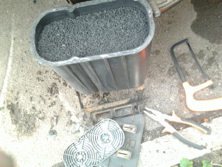

Цитата: sri
Склеилась канистра не очень, вылетела ошибка о мелкой утечке в системе EVAP! Разобрал и действительно канистра немного пропускала, решение было таким, пустил трубку в обход канистре сразу на клапан, а с него на фильтр и в атмосферу. Теперь все ок. Уже 4 заправки - нет ошибок. Я считаю это самым оптимальным решением. Ибо канистра только очищает пары от бензина, а за давление в системе отвечает только клапан. Вот и все.
Сделал тоже выход на клапан в обход абсорбера но Gascap все равно выскочила, проверю еще раз герметичность соединений. Sri как у тебя дела? ошибка не беспокоит?

Да, кому интересно, купил Чарджер у того мужичка, как вы его назвали ошпаренного) Когда брал, смотрел, искал подвох. Но пока кроме косметических недостатков больше не видел.
Смотри герметичность шлангов, у меня нет ошибок_) Но чтоб ГасКэп выскочила, это должна быть оочень большая утечка. У меня она была только когда я в обход и абсорбера и клапана пустил сразу на фильтр
то Alex мастер, именно) я слишком варварски вскрыл канистру, и поэтому осталась в одном месте щель, я ее не заметил и не промазал. Там и выдувало немного

Гас кэп вылетает не только именно из-за крышки)
Пукает клапан после евап канистры, у меня после проделанных процедур пердешь пропал) и причем это не только мое мнение, еще где то прочитал, что это именно тот клапан.

sri, у меня такая же фигня была! Я просто снял канистру, акуратненько по месту заводского шва разрезал и высыпал весь уголь (он был мокроватым, но не выкинул, оставил для просушки на огне но руки не доходят) после чего отрезанную крышку посадил обратно на герметик и тонкие саморезы. Поставил всё обратно как и было. Пол года катаюсь и всё гуд!
