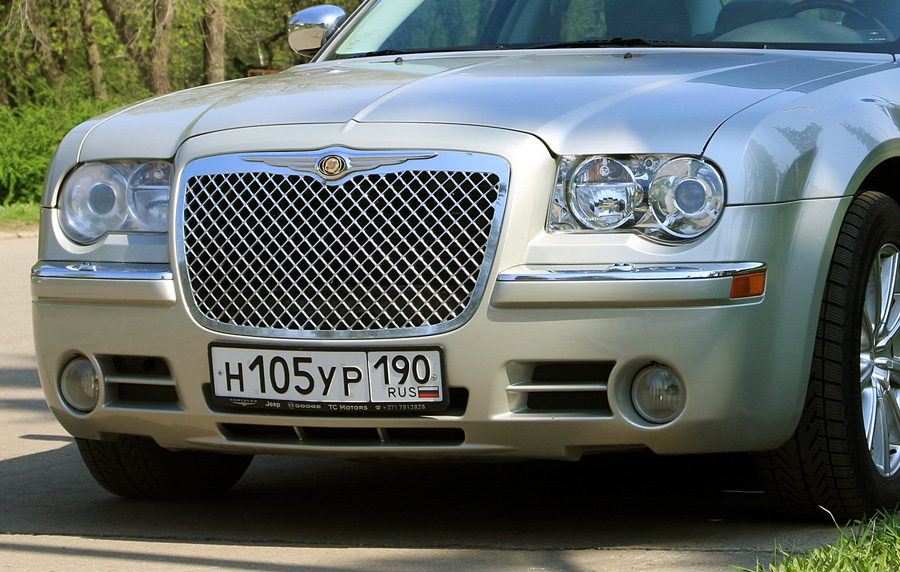

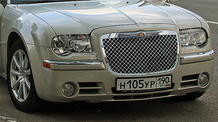

Полировка - вещь стоящая, можно даже вручную, ничего не перегреешь. У меня была правая фара ещё с покупки авто мутная (бывший владелец сказал, что птицу левой фарой поймал, и поэтому заменить пришлось):
полировал вручную наждачкой 2500 и пастой ЗМ 75-76, заняло по времени полчаса примерно.
результатом остался доволен
