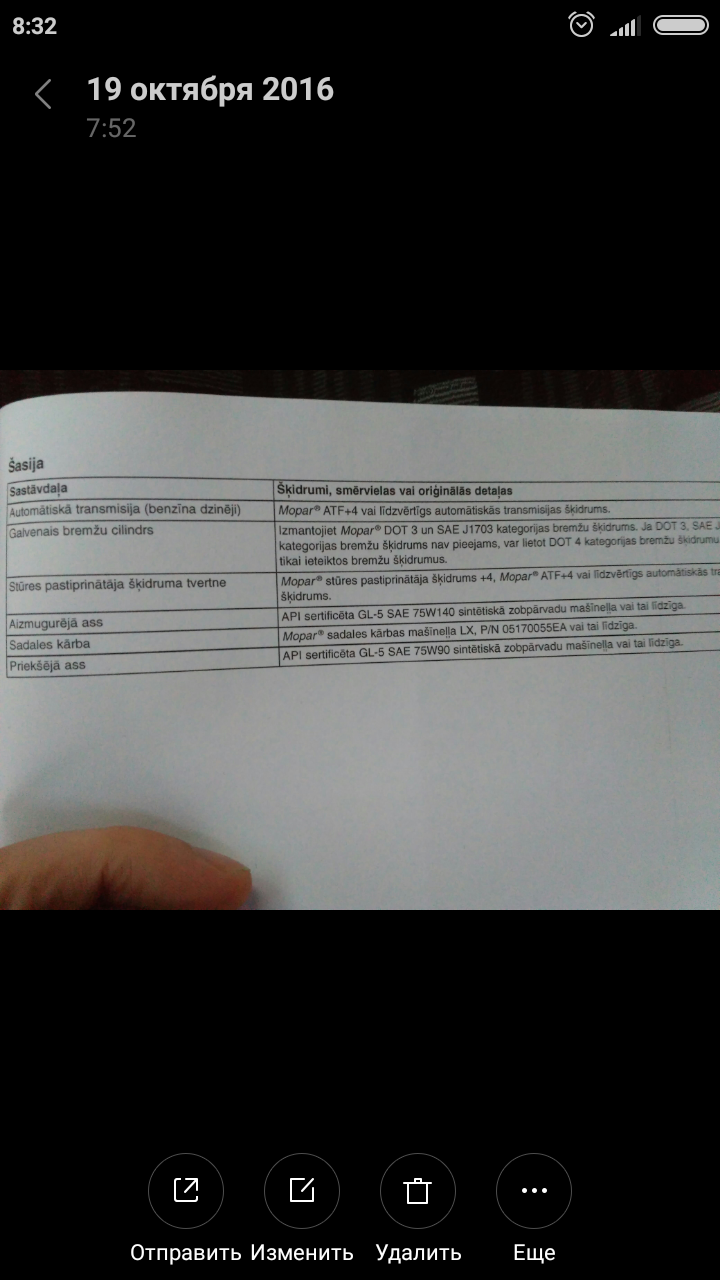

на 3.5 европа 2006 75W140
третья строка снизу
75W90 идет в передок
по моему где тему видел поменял масло в заднем редукторе на 75W90 и завыл
редуктор через месяц
себе лил ликви моли примерно 1.6 литра 19 000 уже пробежал все тихо

75w140 онли

75w140 GL5, синтетика, в задний редуктор надо.
75w90 GL5, синтетика, - это в передний редуктор, у тебя нет его :)
про экономию тебе все правильно сказали, возьми хорошее. мопар - не обязательно, впрочем, это, скорее, вопрос религии :)
