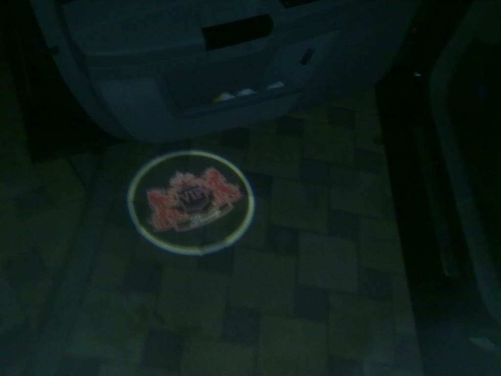

Всем привет,сегодня установил проекторы в двери,пока только в передние!и забыл как фото сюда вставлять!

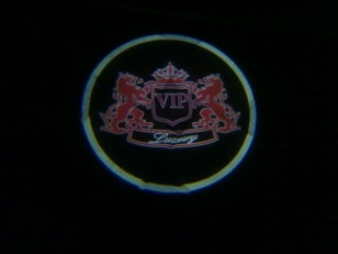

выглядит как на первом фото ,второе со вспышкой,на телефон фоткал!

актуально для лимузинов. с надписью вытирайте ноги пожалуйста)))

Наверное можно вставочки заказать туда,они там легко меняются,прикольно будет!))))))))

Сколько стоит, как устанавливается?

у меня они по 800 руб пара,коронкой сверлится дверь внизу,коронка в комплекте,затем вставляется в отверстие и закручивается гайкой с другой стороны и подключаются к фонарикам которые под ноги светят из дверей,я вчера за час первый поставил,так как дверь не разбирал до этого,а второй минут за 30. и ещё,нужно брать с микрухами которые защищают диод от перегорания,т.к.ток в бортовой сети всё таки не постоянный!
