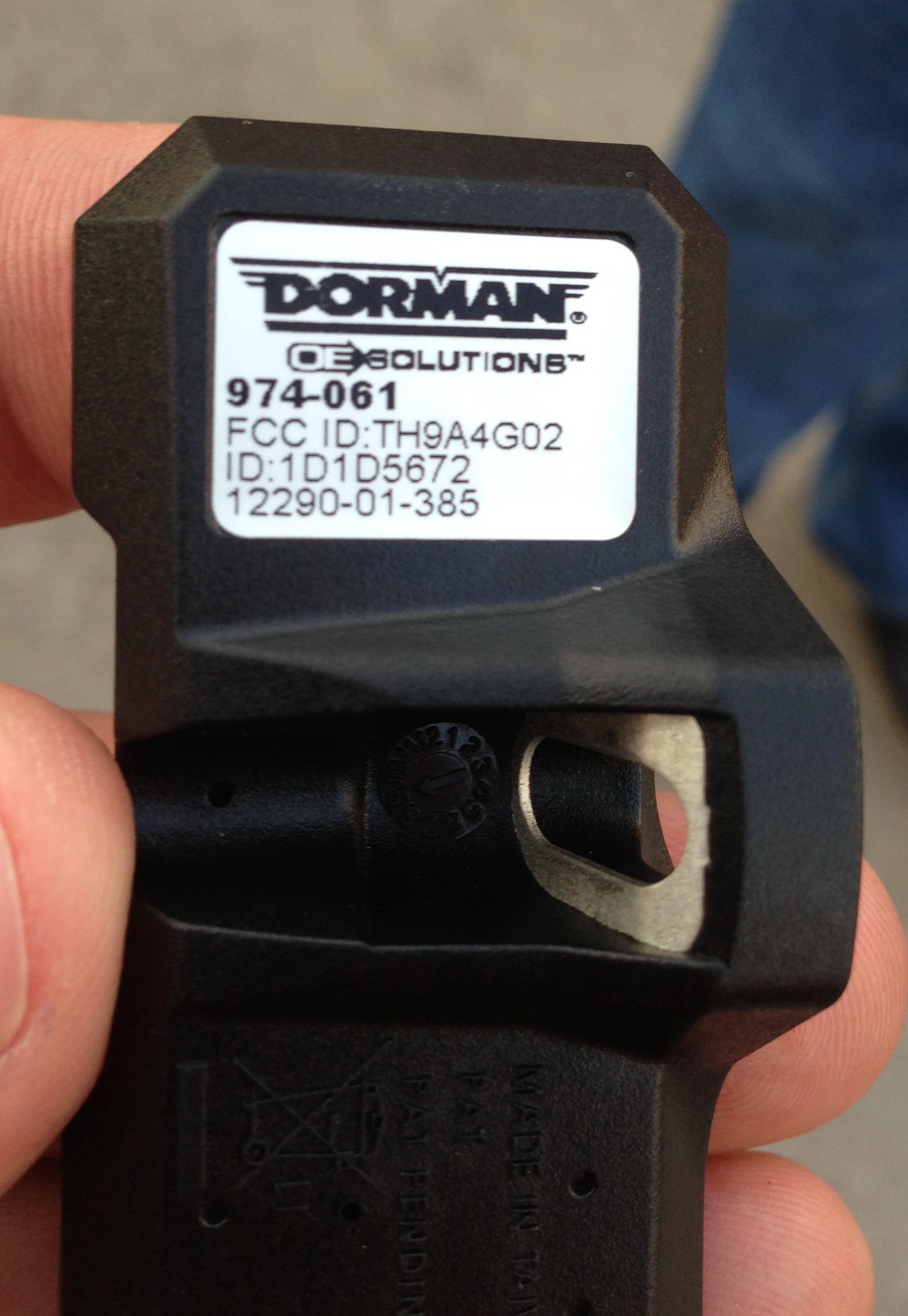

Встретил приятеля, которому продал свой 300С(сарай), он мне показал датчики давления в щинах фирмы DORMAN, сказал, что заказал на E-Bay примерно за 100-120$$(комплект). Мне вообще то нужны нипельные пары, а не сам датчик, но так дешевле покупать чем оригинал .
Какая есть информация по этим датчикам, или по нипельным парам?

Комплект это два или все 4???
Кстати на фото нет соска, Дорманы универсальные, подойдет любой???
