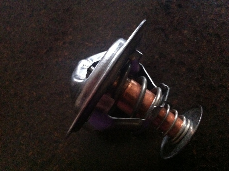

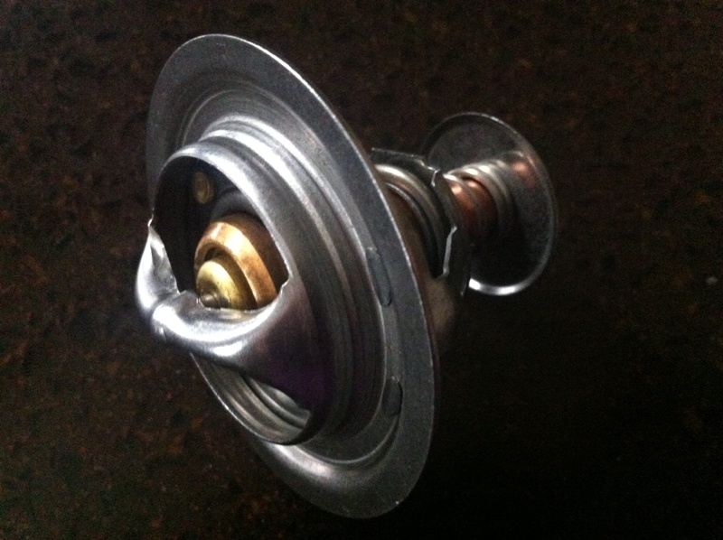

Цитата: uri300c
Термостат 180
У меня такой стоит 83 градусный (Jet Performance фирма с репутацией)

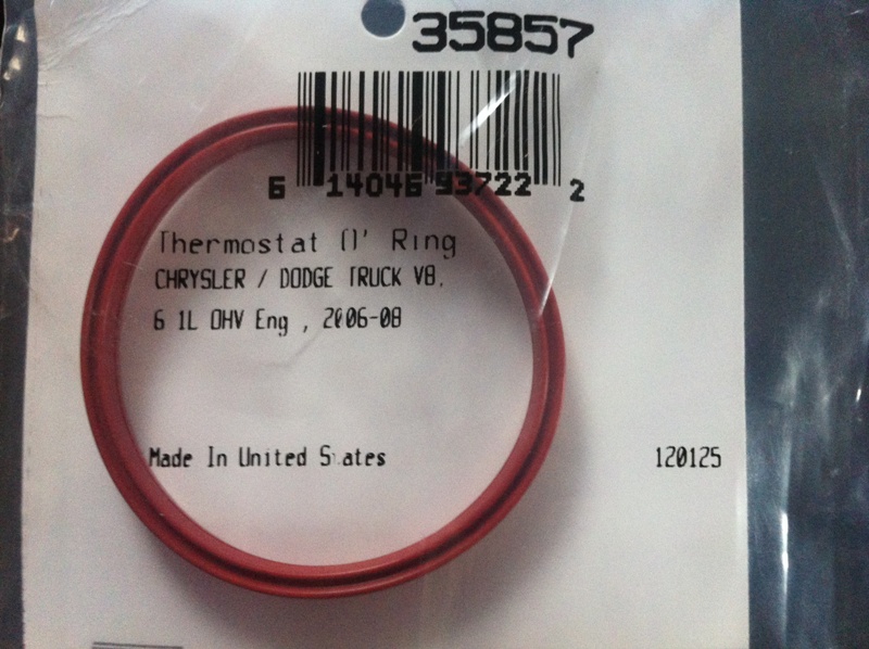

А где уплотнительное кольцо?
На днях помпу менял, пришлось и рабочий термостат из-за этой резинки менять.
Уже третий термостат за год.
18 июля 2013 14:10
Цитата: ADR
А где уплотнительное кольцо?На днях помпу менял, пришлось и рабочий термостат из-за этой резинки менять.Уже третий термостат за год.
Я не помню про кольцо помню купил его и поставил ,наверно в комплекте было все.Отдельно ничего не покупал.Никогда не текло пока тьфу тьфу
