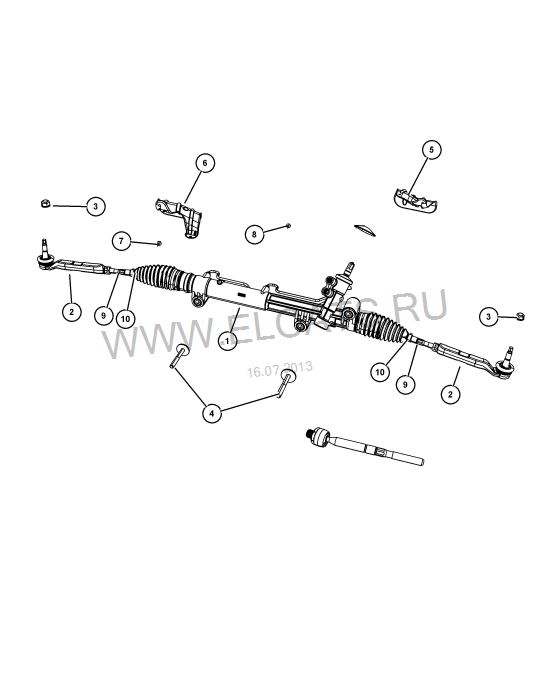

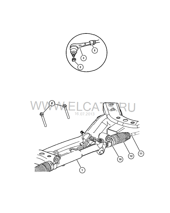

Я к тому, что если тупо лезть по году и модели авто, то картинка вылезает, где тяг нету.
А если лезть например в 2010 и страну-производитель Мексику, то картинка совершенно другая.
Так что косяк каталога...
