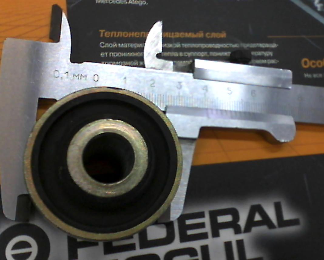

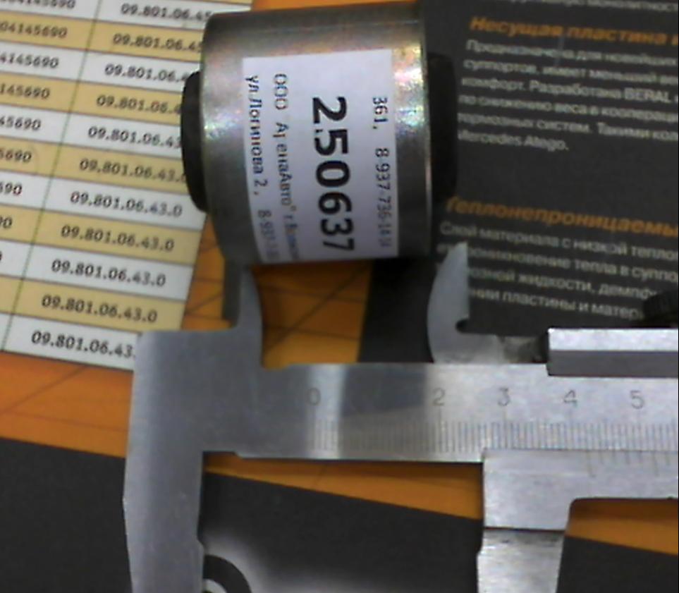

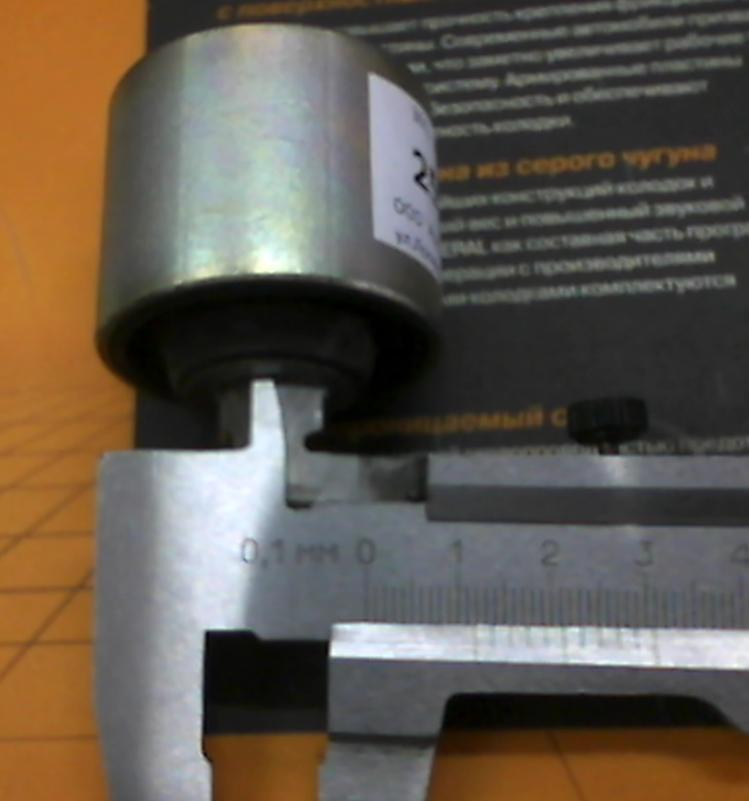

michael230,
Вот такой есть сайлент !!!сорри за качество ...)) сайлент Ф12x40.2x41.5
замерял на фотке №2 нормально, сфотал не правильно положив штангел )))
