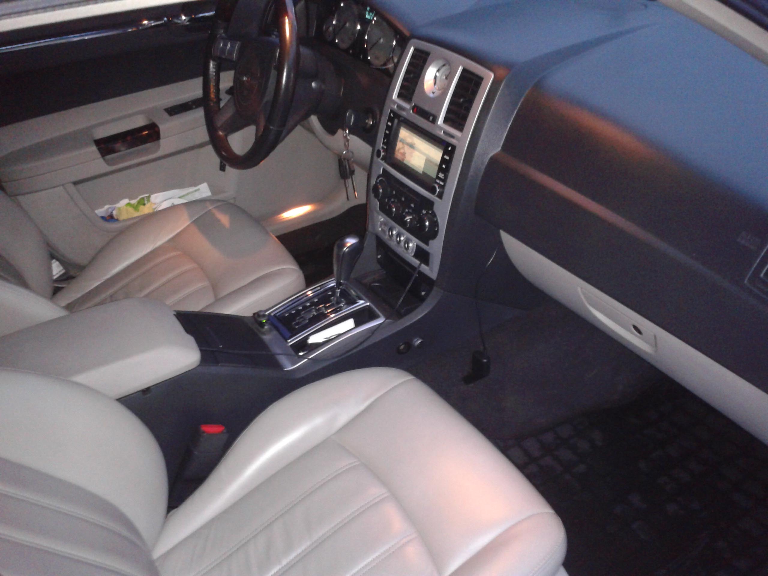

У меня 2 больших разъема на 08 году... а на магнитофоне 05 год он только один. И никакой не куда не лезет , даже антена )
Мастер предложил что имя косы от этого мафона можно все переделать , но это совсем другая история ) и кан шина покоя не дает
Не это ли мне надо ???

Она встанет у тебя или нужно рамку другую? Камеру можно подключить?
Хороший аппарат, не покоцанный.

К нам 2-диновую магнитолу не воткнуть ведь?
30 сентября 2014 22:16
nblx nox,
Воткнуть !!!! Если рамку от рейстайла купить и тогда вариантов много , очень много !!!!!! И кофеварка и херарка всемкароче можно -а вот 1,5 ди новая полная ОПА

Эдсон, у меня и так рестайл стоит. То есть туда можно без пилки и заточки поставить 2ДИН? Просто сколько смотрел магнитолы на наш авто, они все какие-то плоские в корпусе, хотя морда широкая, вот и подумал, что внутри может места мало для 2ДИН

Она же тебене станет.
Такой мафон больше твоего по размеру и ставится он с рамкой в которой нет отверстия под климатом.

Переходник антены радио на рестайл не найти, надо брать от бентли/ауди/мерседес 09 года и выше!
nblx nox,
2 дин встает, но при условии небольшой доработки рамки внутри торпеды! А так по высоте один в один как штатный, ток по бокам надо будет ставить переходную рамку, так как по ширине 2дин меьше штатной, вот сюда тебе Тынц

Вопрос с рамкой самый последний ... Уверен что легко его решу. Вариантов много.
по ширине он как раз такой же! Даже по болтам подходит по посадке. Рамку надо подрезать , опустить климат вплотную до пепельницы , а сам маф ниже к климату

По посадке подходит только по верхним болтам
