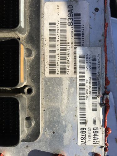

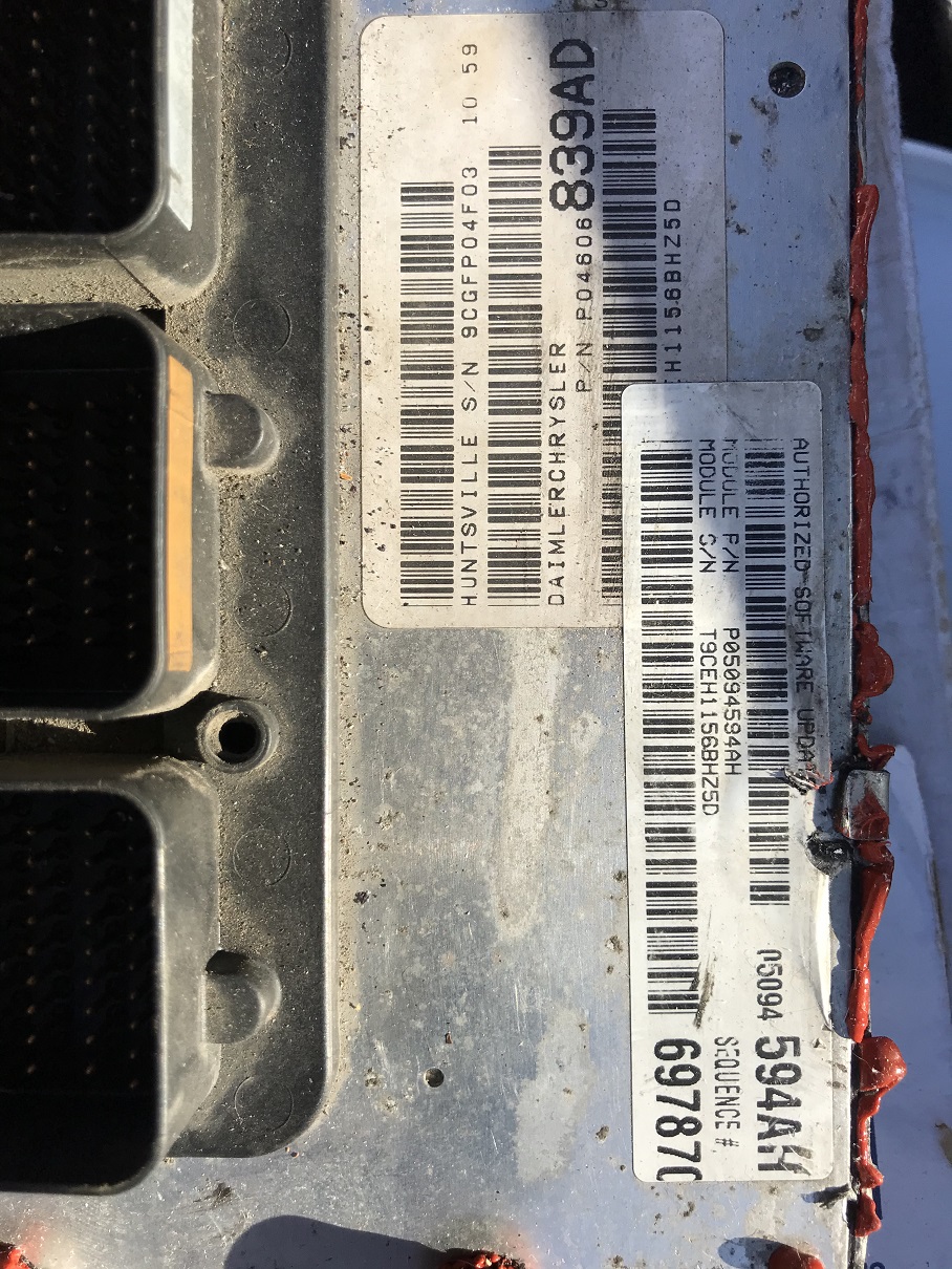

Всем добрый день! Мне кто бы подкинул на 5,7 AWD мозги. А то стою!!! рыли, рыли мастера в двух мастерских и вынесли свой вердикт - замена мозгов.
5 августа 2021 13:30
Сообщение #74
Dimon_K,
фото блока скинь (наклейки)
Это мой оригинал, сейчас уже полетел дубликат, который Вы мне Алексей и делали. У меня такое впечатление, что нагрузка на ЭБУ идет какая то лишняя! не может быть же так, что мне третий ЭБУ нужен !? Заранее спасибо!
6 августа 2021 11:59
Сообщение #76
На 5.7 может, еще как может...
