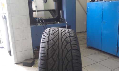

Поехал в Нижний Новгород к друзьям. Машину трясет после 110 что пздц :ireful: Ничего понять не могу, т.к. балансировку делали и типа все ок. Приезжаю в Нижний с горем опалам и сразу в шинсервис. Говорю снимайте нах все и балансируйте. Те перед сняли все ок, зад...говорят мы не будем. Я говорю почему? Они : смотрите - я акуел (меньше 3 месяцев на резине проездил и вроде все ок было)
Причем у меня было 2 таких задних колеса, с хорошим протектором. Хорошо на трассе не лопнула. Пришлось покупать 2 новых баллона за 30 штук, т.к. езда выше 110 км/ч превращалась в мучение.
Дабы не наступали на те же грабли: - Внимательно изучайте резину, все трещины и т.д. а не только высоту проектора (как я).
И самое главное - год выпуска резины, иначе получите картинку выше.
Да минует всех эта напасть :ok: :punish:

отпишусь, ибо резина эта у меня ставилась, и балансировалась - кстати замечательно балансировалась
резина Falken Ziex или как там 275/45R20, из Японии приехала на дисках с Рэма
ничего сверхъестественного не случилось
http://www.google.com/search?q=протекторная+грыжа
если упороться где нибудь колесом - внутри лопается корд
всякие наружные трещинки совершенно ни при чем, это наваренная на корд резина, хоть заразглядывайся
конструктивно форму держит именно корд
может быть и раньше было упорото - никто не застрахован
вернее - чтобы избежать подобных ситуаций, надо покупать новую резину за 30-36 тыщ пара
не за шесть :smile:

А до трассы симптомов не было? Странно, что прям сразу два колеса!

то что выпуклая - это внешняя сторона.
Игорь, я без претензий.
Упороться задними колесами симметрично - наверное, может быть :dontknow: На сервисе сказали, что из за старости, поэтому и написал. Сам них.. не разбираюсь :umnik:

З.Ы, Кстати вспомнил - на маленькой скорости было покачивание небольшое и я не обратил внимания. Так что думаю сразу была.
