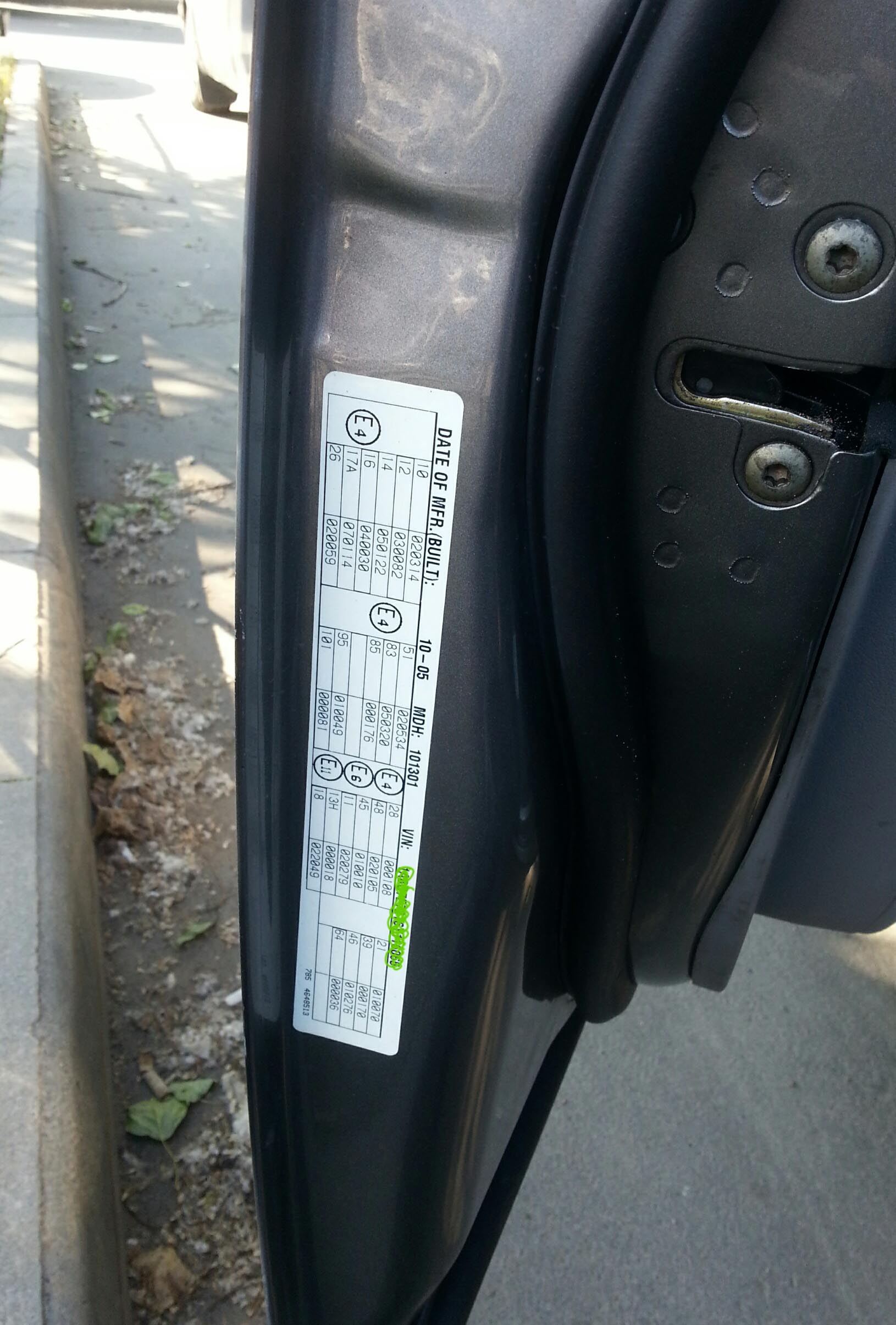

rusak,
Накейка на проеме водительской двери+наклейка с вином в проеме задней левой двери.
29 июня 2013 01:19
Накейка на проеме водительской двери+аклейка с вином в проеме задней левой двери.
Саня.Я-бы поспорил.У пару моих друзей машины куплены с салона,т.е они первые и единственные хозяева.Так вот-у одного наклейка только на внешней части заднего крыла с водительской стороны(когда открываешь заднюю дверь и она видна).А у второго наоборот-только на передней водительской двери.Оба европейцы,только года немного разные.Оба дорейстал.
Просто заморачивался сам этим.У меня вин только на чашке и под стеклом.Наклеек именно с вином вообще нет.Передняя дверь сто% не красилась.С задним крылом что-то было(видно,что было перекрашено).Наверное идиоты оторвали ее.
29 июня 2013 08:39
Эти наклейки саморазрушающиеся (одноразовые), при попытке переклеить разрываются на много частей. Это черная наклейка в проеме задней двери.
В проеме водительской двери калейка с указанием давления воздуха в шинах. Там не поностью весь вин, а последние 8 знаков.
+наклейка на торце водит.двери.
