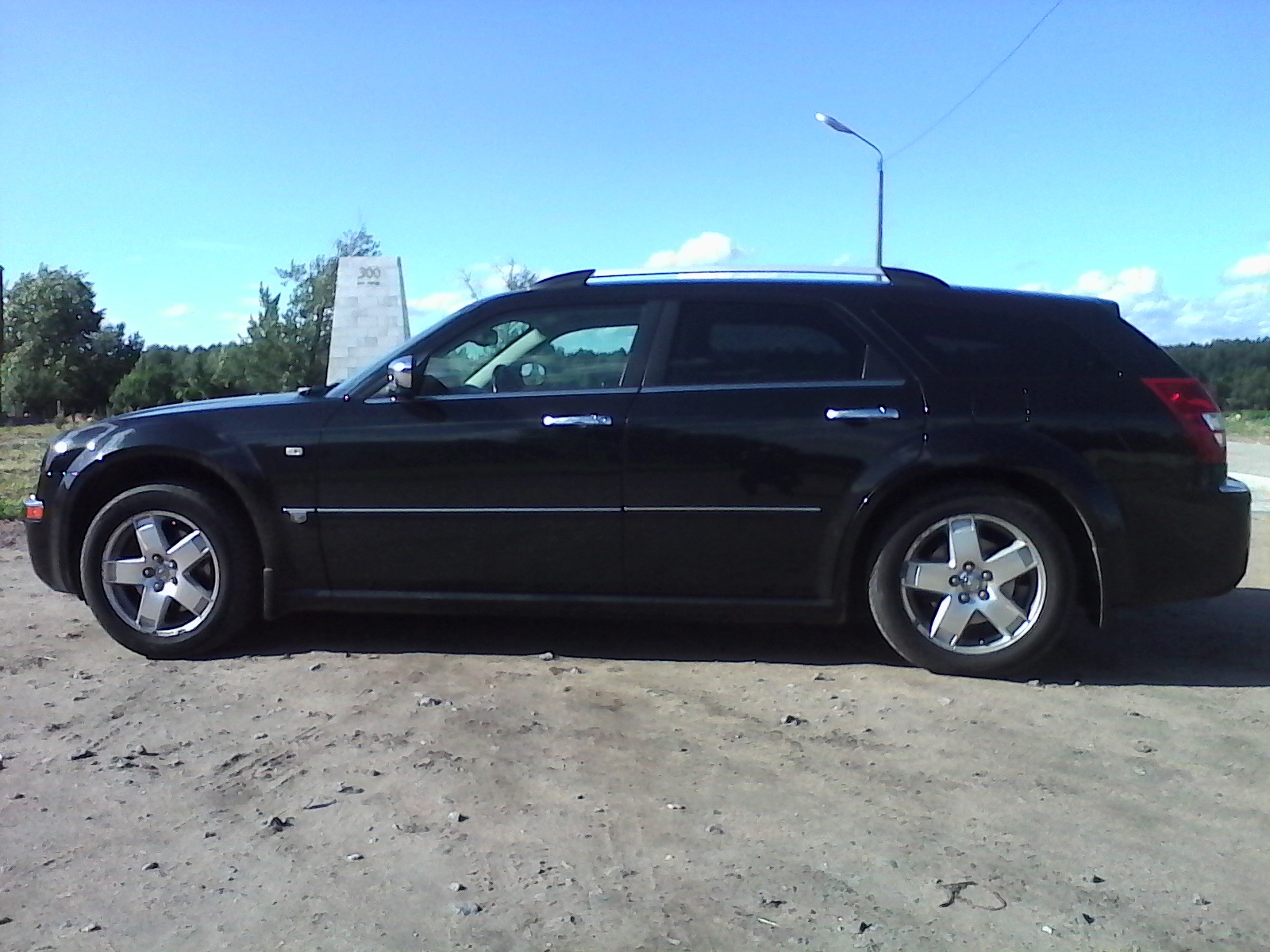

натянул на оригинальные диски новые покрышки 255/55/18
резина досталась нахаляву, поэтому не парился.
немного бубликом борта, но зато диск не царапается при парковке у бордюра. :smile:
Машина стала чувствительнее к колее, но тормозит очень эффективно.
Если покрышки будут еще шире, то нужны другие диски.
По вылету диска и прочему не подскажу.
У меня европеец, с оригиналом 18 дюймов в диаметре, 115х5 разболтовка и 7,5 дюймов ширина.
Знаю только, что на полный привод можно поставить диски от заднего, а наооборот вроде как нельзя.

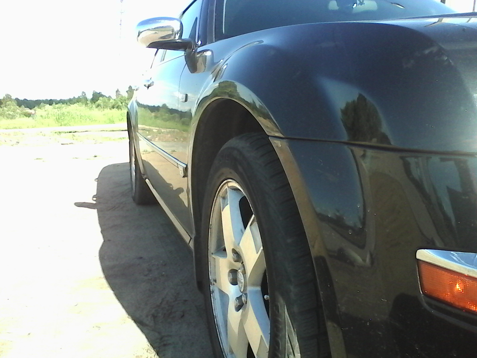

glooom
19 июня 2013 23:32
Сообщений: 1012
Машина: 38-я
Регистрация: 12.09.2012
вот вот вот :xaxa: самое интересное начинается
придется откручивать колесо и читать
вопрос именно в вылете

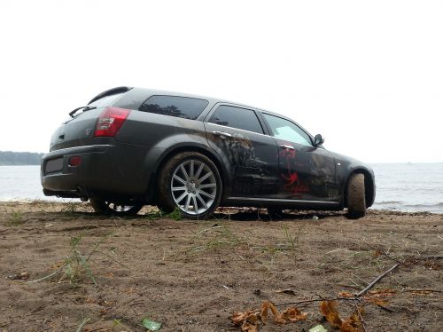

volk-eburg, еще 10 мм вылета наружу стерпит машина?
вылет 30, резина 255
глянул у тебя на драйве - вполне.

volk-eburg
20 июня 2013 06:42
Сообщений: 584
Город: Ёбург
Регистрация: 17.05.2011
glooom,
а ширина какая?

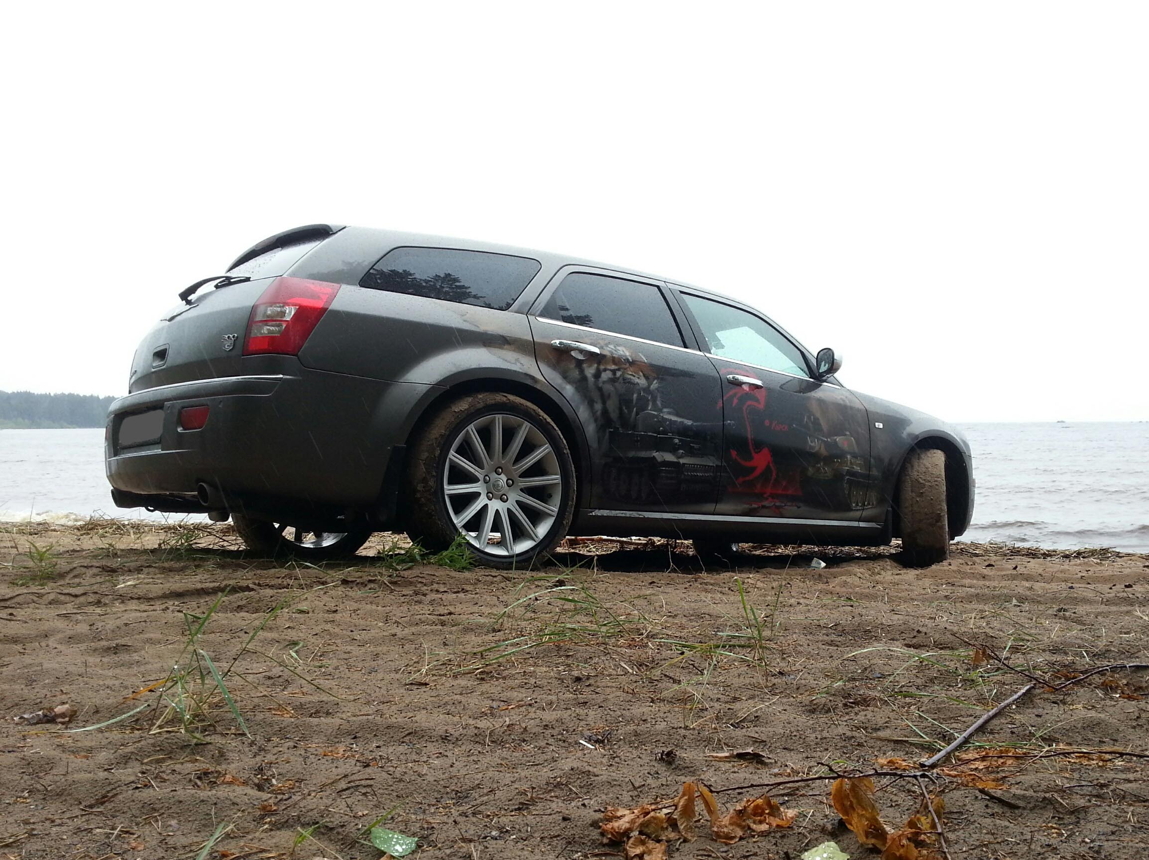

вот у меня получается вылет 35, ширина 8,5 резя 245, колесо вровень с верхом арки,
вот и считай что из арки будет торчать еще 10мм,
получиться как у twins03
http://www.drive2.ru/cars/chrysler/300c/300_300c_i/twins03/
glooom
20 июня 2013 13:07
Сообщений: 1012
Машина: 38-я
у твинсы торчат все 40 мм
похоже заднеприводные диски +15...+20
а глядя на твои фотки - вполне хватает места на 10 мм
10 мм это меньше толщины дамского мизинца

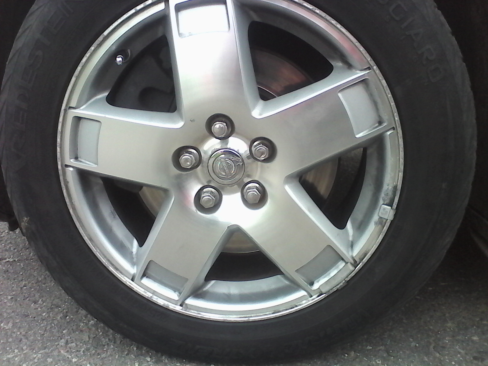

glooom
20 июня 2013 17:07
Сообщений: 1012
Машина: 38-я

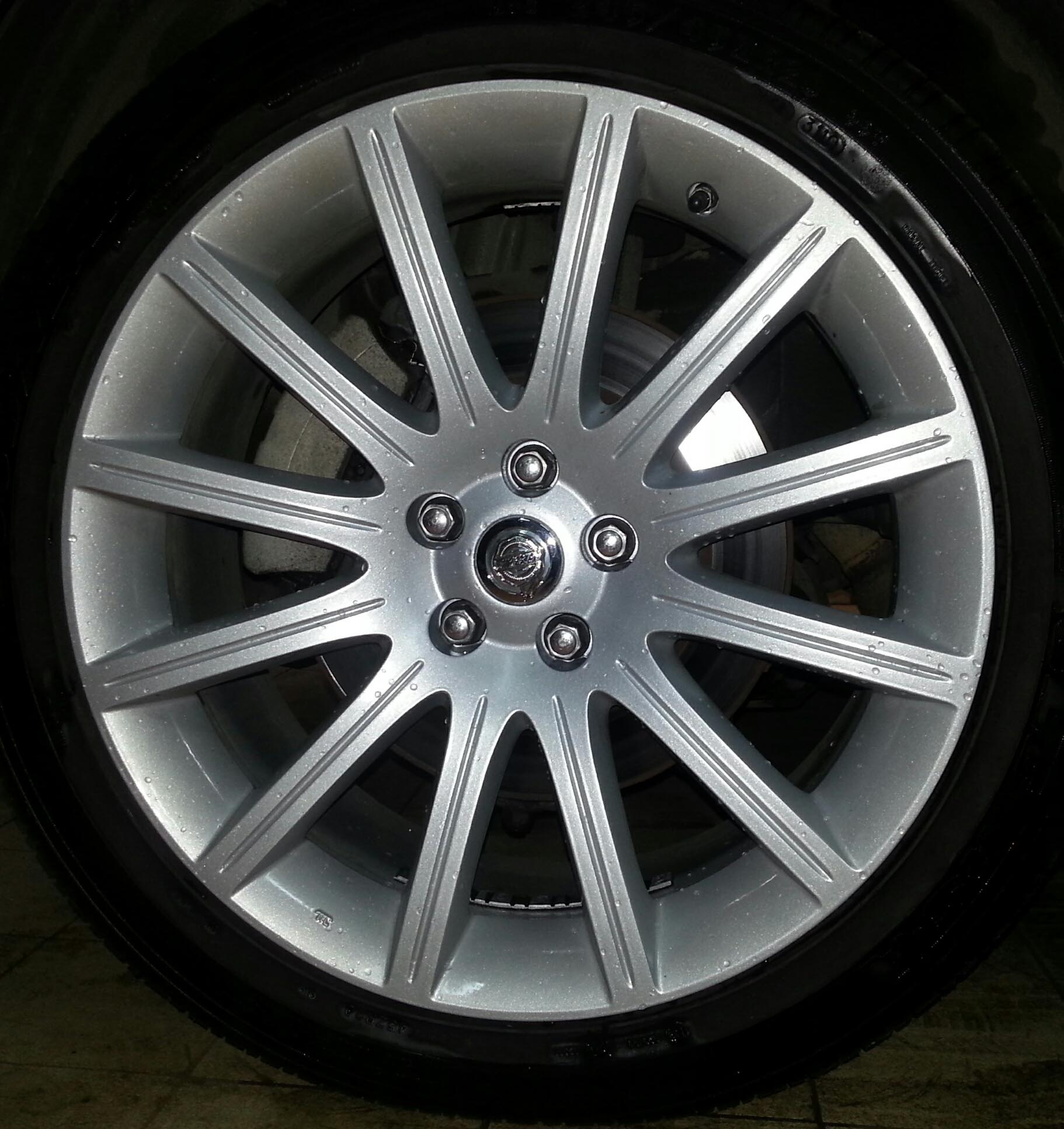

вот эти ОЕМ диски 100% с вылетом +55
20 июня 2013 17:17

glooom
20 июня 2013 17:28
Сообщений: 1012
Машина: 38-я
ну куда то они шли
я на ебэй нашел их, по запросу chrysler 300 awd oem rims wheels

милуоки
20 июня 2013 21:54
Сообщений: 11
Город: Лен.область
Регистрация: 27.03.2013

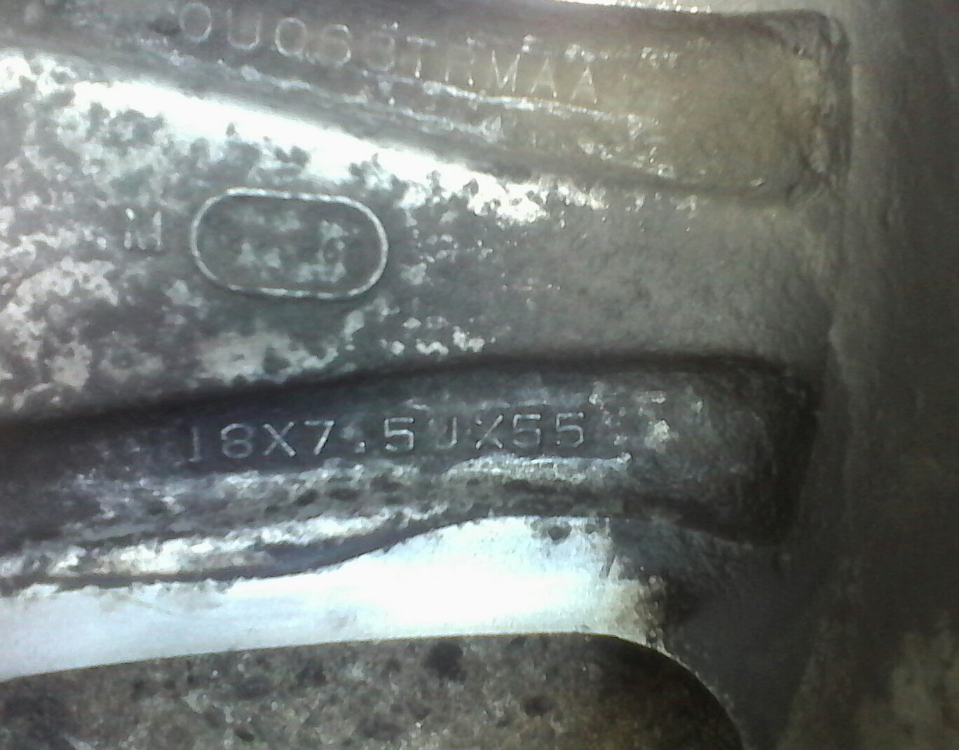

в подтверждение слов glooom.Сегодня снял колесо со своего авто и увидел там параметры 18*7,5j*55,машину покупал с этими колесами,ездила по Европе с 2005г.
