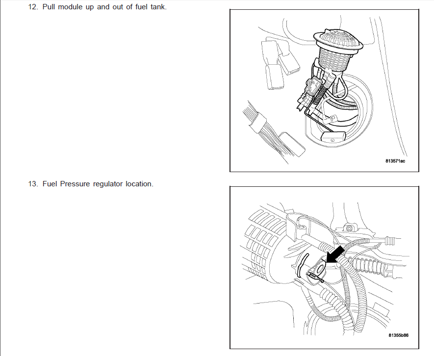

Други,
есть проблема... жить с ней хоть и можно..но приятного мало
в Общем после того как машина постоит, то плохо заводится, чем дольше тем хуже заводится
понятно что падает давление в топливной системе (когда менял форсунки, снимая рампу...давления в ней не было)
нашел где стоит регулятор давления топлива(правая колба в баке)
... по моим соображениям он же и отвечает что бы давление в рампе не падало
В мануале описано как менять этот регулятор...
вопрос... его вообще реально отдельно купить? или колбу в сборе только?
поиски интернетов ничего не дали увы
2.7 2007
18 июня 2013 00:08
Ну ты сам на все ответил. Регуляторов отдельно нет, и от чего-то еще я лично не подбирал за ненадобностью. Если именно в нем дело, то меняй колбу в сборе, не шибко дорогая она. Заодно и фильтр будет новый.

На сколько знаю, в карасях не сохраняется давление в рампе, оно через евап систему стравливается. Регулятор давления работает на ходу. Если постоит и плохо заводиться, особенно чем дольше тем хуже, смотри насос фильтр и тд.
Чтоб заводилась нормально, надо включит машину, выждать пока потухнут все лишние лампочи контрольные (около 20 сек), за это время насос нагонит давление и только потом заводи.

При включении зажигания слышна раабота бензонасоса около 2-4 секунд. Потом при достижении максимального давления он отключается.
По крайней мере , так должно быть.
А на клапане должна быть пружина, обеспечивающая удержание давления в системе. Может соринка в клапане не позволяет обеспечить герметичность.

Клапан обратки стравливет давление. Меняй сборку (колбу)

Плюсану. Другие причины мало вероятны.
