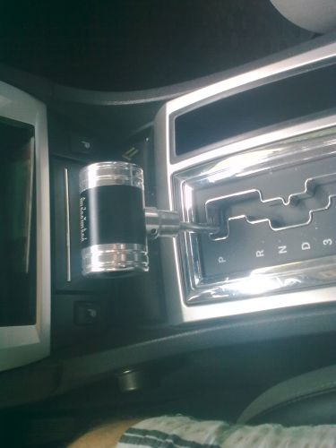

У меня точно такая ручка.Не стесняйся и просто откручивай против часовой стрелки.Я себе на днях ее поменял.Хотел мопаровскую,но жаба душит 150$ отдавать.Нашел на рынке такую,как хотел:
