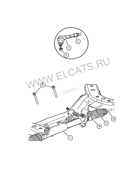

Добрый день. У меня 300С 3,5 европеец 2005 года. Решил заменить рулевые тяги, наверное вместе с наконечниками. Заехал в офис экзиста. А мне менеджер заявляет что рулевые тяги идут в сборе с рулевой рейкой. И в какой-то статье я читал что так оно и было на 300С, но до 2005 года, а у меня машина-то 2005? Никак не могу поверить, что надо менять всю рейку целиком. Может сможет кто-нибудь выложить артикул данных деталей?

На RWD: тяги 68028831АВ, 68028831АС. наконечники 52013468AD MOPAR

Меняются!
http://www.my300c.ru/forum/topic_2042
Ставил себе оригинал. Брал у клубня Н88 на порядок дешевле розницы в Мск...

[quote=metoyou]А мне менеджер заявляет что рулевые тяги идут в сборе с рулевой рейкой.
Обычный чес недолекого менеджера. Дело в том что в оригинале так оно и есть, но есть куча заменителей.

Тяги идут с пыльниками. Наконечники отдельный элемент.
Есть вариан хорошего неоригинала, но разница в деньгах не существена!

В экзисте не все с каталогами дружат, поэтому и не могут найти тяги отдельно. В каталогах всё есть
