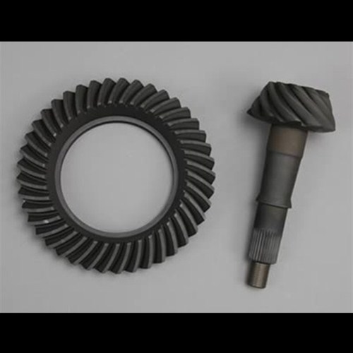

Хочу поставить (вместо скоростной 2.82) помощней разгоную пару HEMI Richmond Gear Ring and Pionion 210mm 3.23 3.23 - самое оптимальный вариант . А 3.55 думаю через чур будет сплошной дрифт. Никто не ставил не слышал за эту тему? Кроме корекции спидометра(коректор) надеюсь ничего больше не придется настраивать? Максималка упадет до 220 примерно и по трассе чуть расход увеличится зато разгон улутшится .Особено Актуально для тех у кого стоят "убийцы динамики" 20 и особено 22 радиус. Мой Опыт с главными парами на других машинах был положительный очень действийная штука передаточные числа.А все потому что коробка всего 5 ти, 6 ступеней было бы идеально к 2.82-3.07 паре.

Юра, а ты собственноручно менять пару собираешься? Просто это серьезная и ответственная работа. Где в нынешнее время спецов трансмиссионщиков искать? Там не просто замена, нужны регулировки пятна контакта, измерительный инструмент и т.д.
А эффект на старте конечно будет.

идея для разгона до 100 и на четверть мили хорошая.
Но, нужен спец грамотный который это сделает. есть шанс что даже после грамотной установки появится гул и никак его не убрать.

Если у 5.7 - 3.06 сток тогда можно и 3.55 поставить

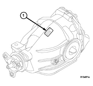

Юрец, рекомендую все таки глянуть на шильду на редукторе. Там отписано соотношение главной пары.
The 198 MM axle utilizes a barcoded label (1) which is adhered to the top of the axle housing as shown. The following information is found on the identification label:
Traceability Code (Plant Use)
Axle Part Number
Axle Gear Ratio
Можно поставить от заднеприводного или полноприводного:
The 198 axle is available only in all-wheel-drive (AWD) models, and in V-6 engine-equipped rear-wheel-drive (RWD) models, and is available in three gear ratios: 3.07 3.64 AND 3.90:1.
Это касаемо всех V8:
The 210 MM axle is available only in V8 engine-equipped models with a 2.82:1 gear ratio.
