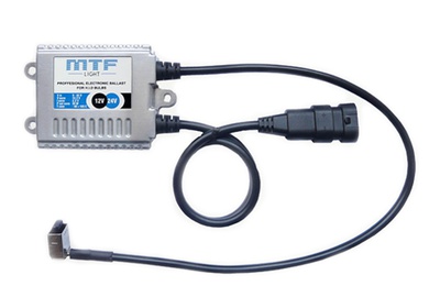

Ксенон!!!обе фары,как выяснили электрики,сгорели блоки упрвления ксеноном,Он находиться внутри фары что бы до них добраться пришлось снимать бампер,теперь придеться покупать б/у фары что бы снять от туда эти блоки,новые даже на заказ не возможно заказать.

Там китайский ксенон. Родной не рабочий

букварь говорит, что слева - бело-оранжевый плюс, справа - оранжево-белый. к ним ты, скорее всего, цеплял китайские балласты.
вынь разъем из фары и проверь, приходит ли туда 12В.
ну, и точки подключения китайских балластов проверяй. может там все окислилось, и на ней и за ней уже никакие электроны и не бегают, поэтому ближнего света у тебя и нет...
