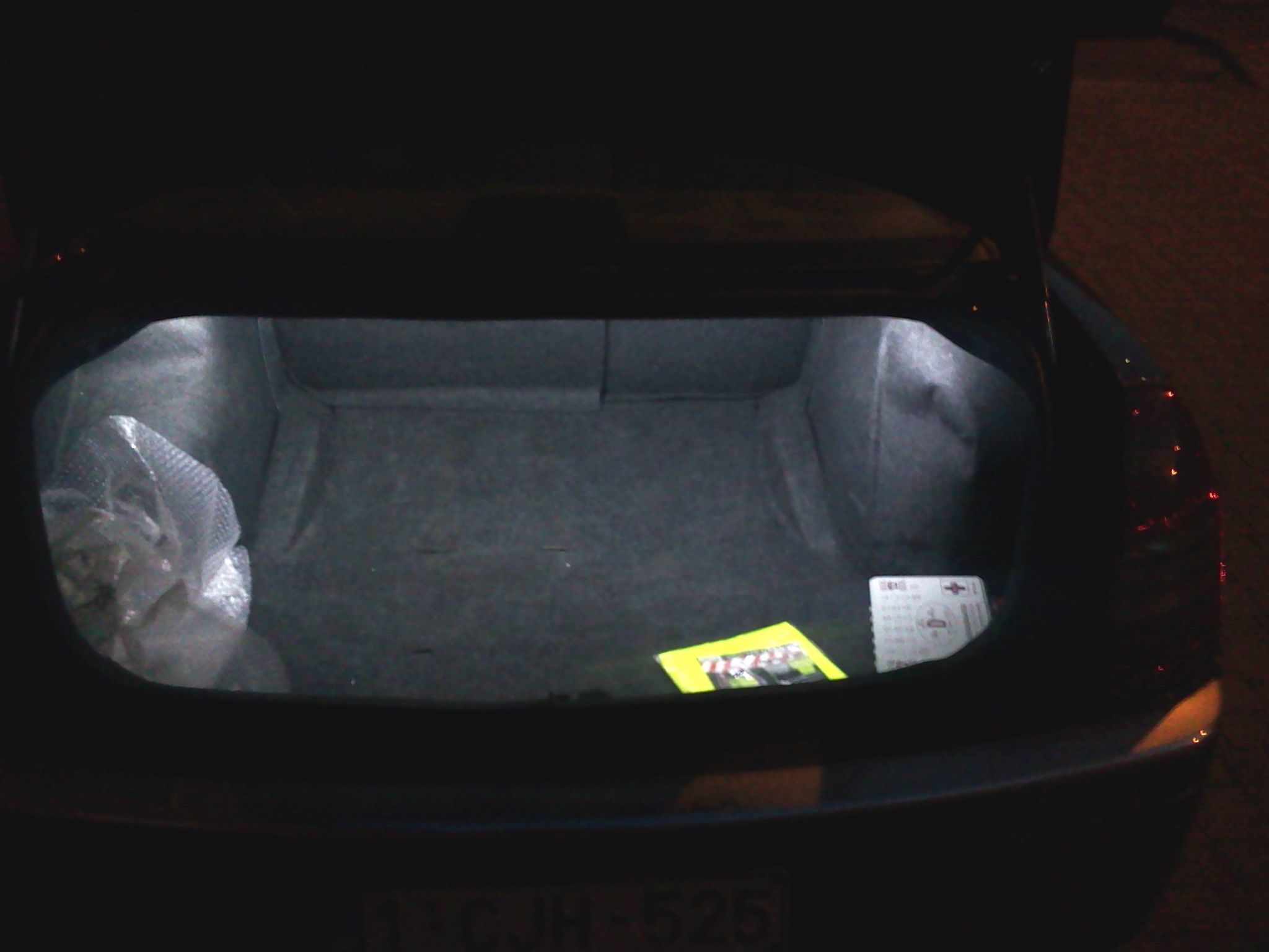

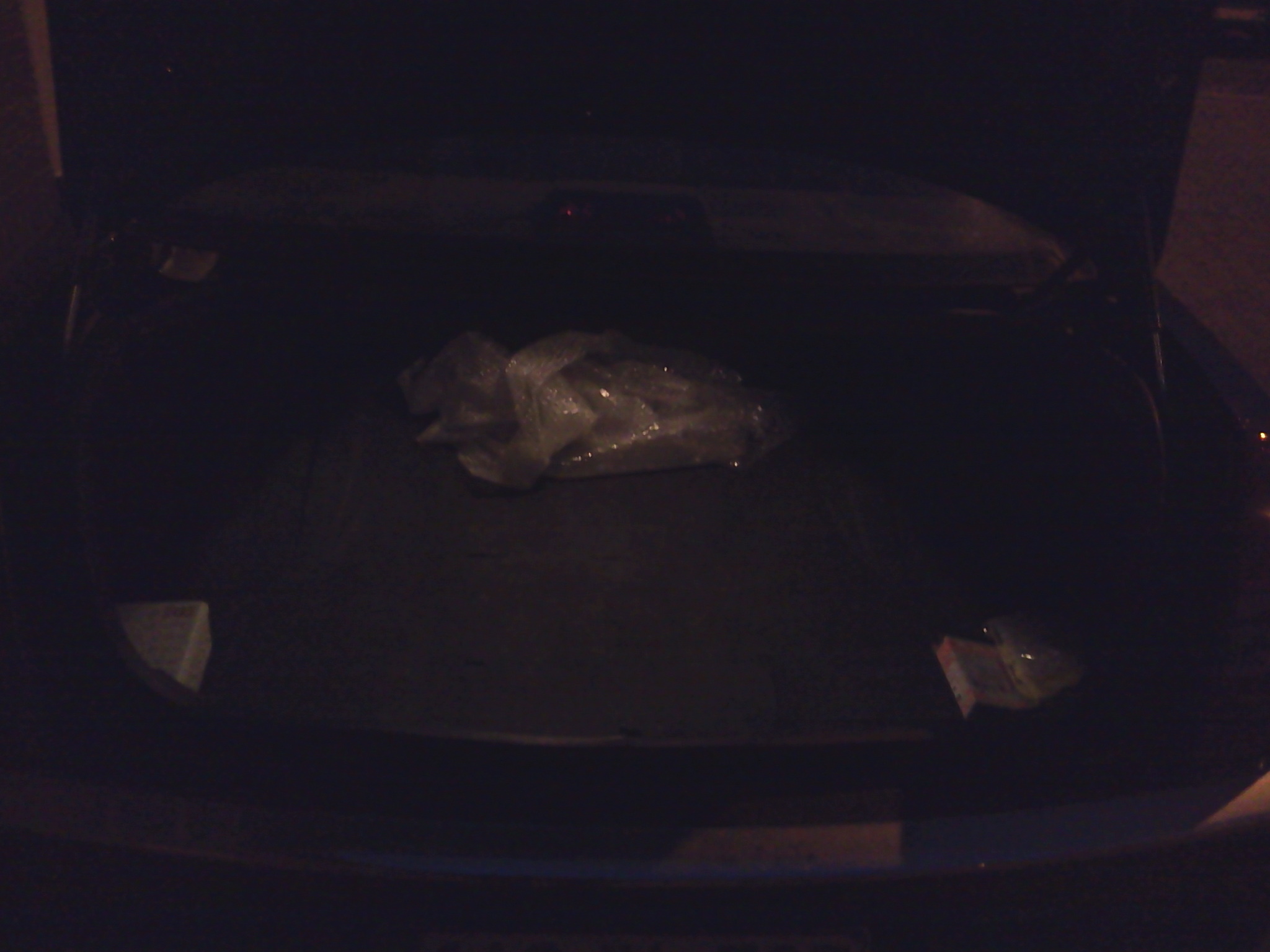

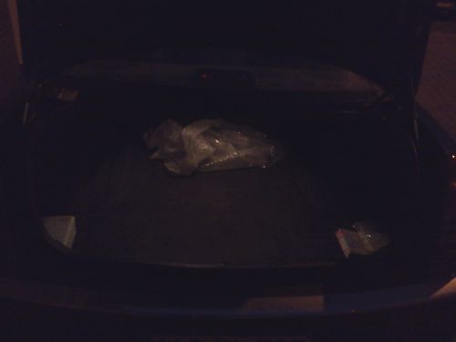

хотел в багажнике сделать вместо лампочки приклеить метровую ЛЕД-ленту, чтобы было чуть посветлее,
в общем полез , вытащил лампу, вставил ленту.... не работает, поменял полярность... работает только при ЗАКРЫТОМ багажнике..;при открытом не работает......я сделал круглые глаза...почесал репу...и думаю надо полазить в инете, сую лампу обратно...и о эврика...лампочка не работает)))))))))))

сгорел 38ой предохранитель на 5А в багажнике,
заменить нечем было, завтра на работе выклянчаю у гаражиста...
ЗЫ: подсветка часов работает... омиватели незнаю, подсветка дверей снизу тоже работает... завтра проверю отпишусь

shuh
11 июня 2013 11:16
Сообщений: 110
Город: Belgium
Машина: 300C 2.7 2007
Регистрация: 9.03.2012
JURY JET,
Я "закрЫвал" багажник просто продавливая замок ключом... а сама крышка открытая остается...всегда так "закрывал" что бы лампа акум не сажала
может он у меня при закрытом горел уже ПОСЛЕ того как я перемкнул)))
shuh
15 июня 2013 00:54
Сообщений: 110
Город: Belgium
всем спасибо за ответы,
всё получилось... как говорится.. почувствуй разницу)
