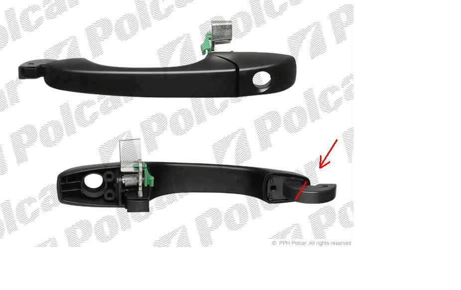

Лопнуло крепление или как его там на ручке водителя
Чем клеить, это злощасное ухо? И стоит ли вообще его клеить?
И к слову как снять обшивку двери???

Кто-то уже писал как лечил сломанное ухо. Стягивал шурупом и шляпку стачивал. Писал что все клево получилось.Пошукай.
AzteK
30 мая 2013 12:12
Сообщений: 816
Регистрация: 9.09.2012
Nokaut,
больное место ручки
где-то тут на форуме есть тема с подробным описание и фотками.. мож найдешь
если кратко, то:
1. снимаешь клипсы с обшивки двери. аккуратно нажимаешь в центр - щелчок. вынимаешь плоской отверткой
2. откручиваешь саморезы в 3 или 4 местах не помню.. в ручке под крышкой, внизу пару штук и сбоку
3. тянешь на себя. снимаешь с внутренних защелок
4. отсоединяешь разъемы
5. и начинаешь мучиться с откручиванием ручки =) это самое увлекательное занятие полное удовольствия :yahoo:
клеить можно на поксипол, затягивать саморезом
лично я так и сделал
просверлил небольшую дыру, обезжирил, залил поксиполом, затянул саморез, облил поксиполом, ждал, еще ждал, потянул бутылочку пивка, еще подождал, заел чипсинкой и вернулся к увлекательному занятию по установке ручки
тяну за ручку часто и вроде ничего
перед самостоятельной установкой рекомендую освободить весь день и прикупить бутылку-две пивка шоб не так напрягало.. а еще можно друзей позвать =)
а еще вспомнил... делал с другом а он любить шоб навека.. так что после всех махинаций он еще вбил мелкий гвоздь аккурат меж заветушечек резьбы на шурупе и представь что дальше?! опять залил поксиполом :boss:

сразу усиль в этом месте болтом и прослужит долго
